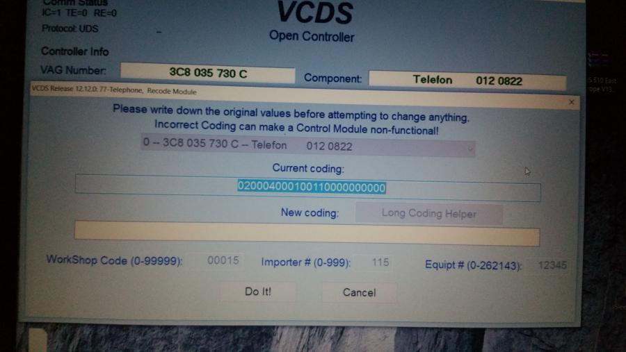

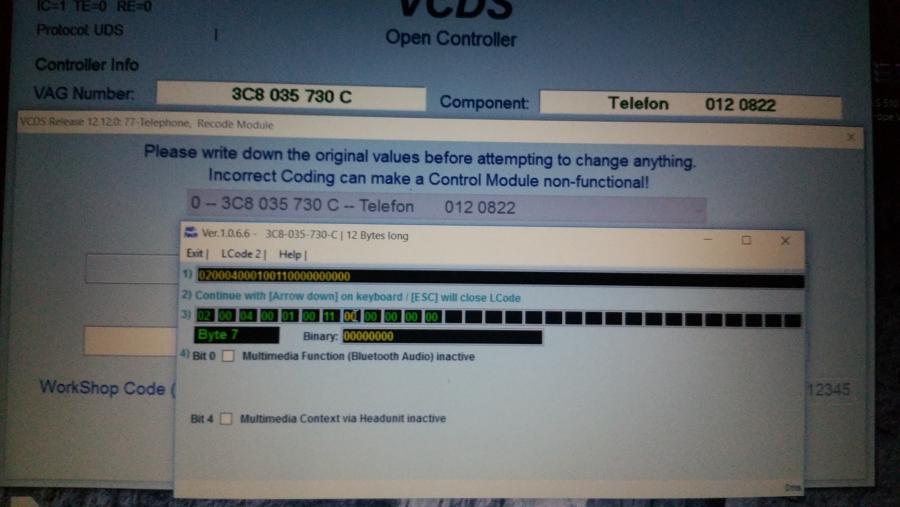

da. Vezi daca nu este dezactivat, din long coding la 77-Telefon
vezi si cum te conectezi, sa ii dai acces, sa nu te conectezi pe Rsap
Ok, am retinut, nu il conectez cu RSAP!
Iar la long conding la ,,Multimedia Function (Bluetotth Audio) Inactive,, sa nu fie bifat?
da, asa trebuie sa fie
Ok, din cate retin de la ultima joaca cu vcds-ul acest ,,Multimedia Function (Bluetotth Audio) Inactive,, era bifat!
Am sa revin. Multumesc @F l o r i n, prompt si de ajutor ca de fiecare data!

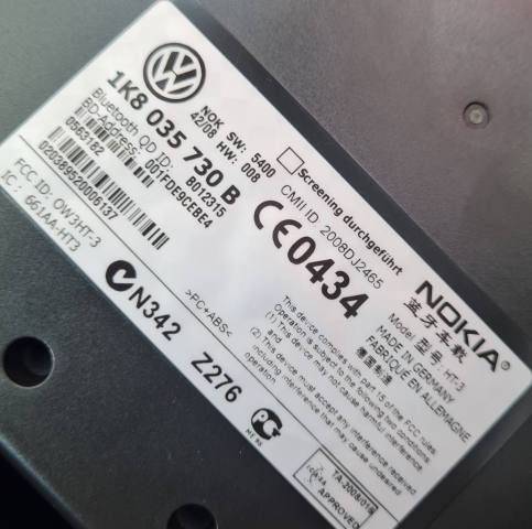

Salut, am un Passat CC din 2009 cu modul Bluetooth 5N0035730B, dar imi spune ca iPhone X este incompatibil.
Intrebarea mea este dupa ce modul sa ma uit sa pot sa fac streaming pe Bluetooth? Si oare este plug and play modificare?
Multumesc mult.
Modificat de MihaiRss
3c8 XXx xxx X sau 5n0 XXx xxxD. Asta dacă vrei tot premium, sa nu pierzi afișarea pe HU și BC. Altfel, dacă nu te interesează acest aspect, poți monta 1k8 XXx xxx x.
O sa necesite și codare, in cf cu opțiunile mașinii... Va functiona și fără codare,dar o sa ai anumite erori,

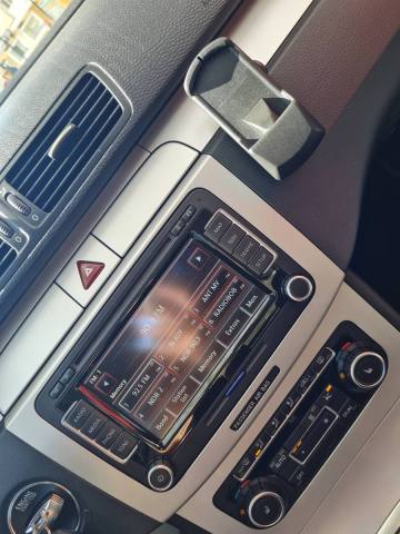

Salutare! Detin un Passat CC 2009 cu modul bluetooth sub scaunul din dreapta, 1Z0035729B, din ce am gasit pe net in specificatiile lui este "Compatible with all avaible mobile phones.".
Unitatea media este RNS 510, 1T0035680L, HW H41, la care am facut un update de soft la 5238.
In BC nu imi apare nimic de bluetooth, in RNS imi spune sa fac intai conexiunea cu telefonul, iar daca dau cautare BT din telefon (Android/Samsung Galaxy S10) nu gaseste nici un device.
Ceva idei cum pot conecta telefonul pentru apeluri ? Multumesc!
Modificat de c3h2o
Scaneaza, codeaza fără suport dacă ai cumva suport pe bord, să-l pe vizibil și caută-l din telefon, pt a face pairing
Rezolvat !!! Nu am suport in bord, insa problema nu era deloc la masina. Aveam prea multe dispozitive bluetooth adaugate si nu incapeau toate in primul ecran, iar cand dadeam mai jos nu il observam pt ca denumirea lui este "Skoda_UHV". ?
