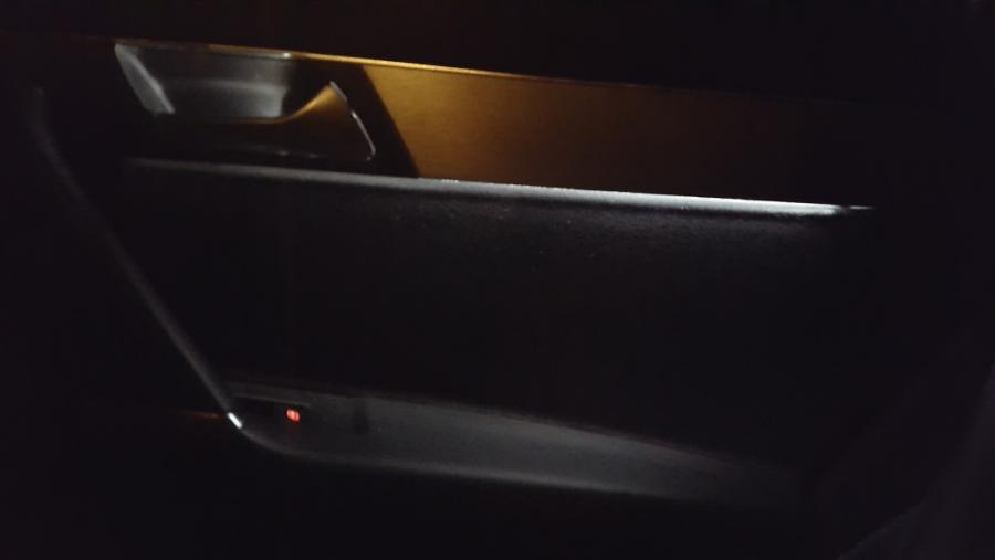

Cu linii "strambe" inca ! ;)
Cluster color 3D nu zic NU, dar Kessy e un pic prea mult, ma omoara gandul ca trebuie sa schimb cablajul din usa + stalp, manere, etc.
Prea mare deranjul....psihic.
