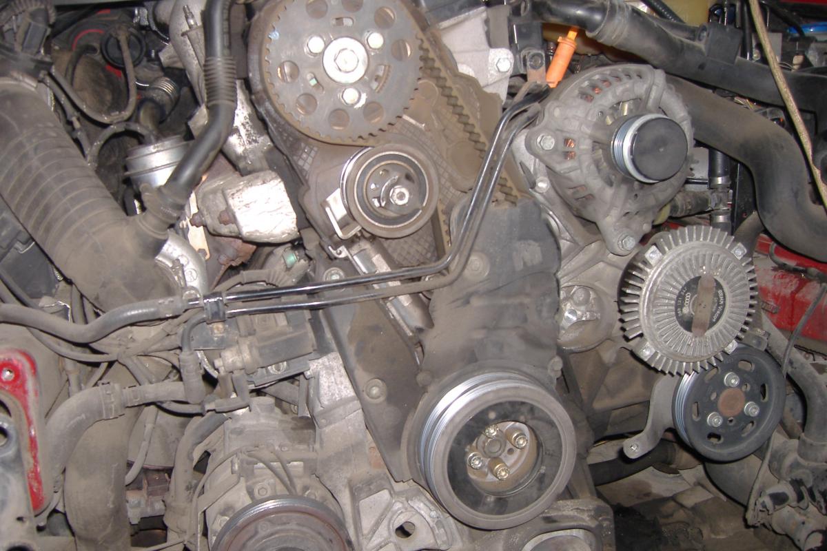

Aveti cumva idee daca pe un ALH se poate inlocui intinzatorul curelei de transmisie cu unul fara amortizor? Cel cu amortizor e zgomotos, nu este fiabil deloc si este si dublu ca pret. M-am lovit odata de un topic asemanator dar nu mai e chip sa-l gasesc iar din ce m-am uitat pe net intinzatoarle de la 131cp si 101cp sunt cam la fel in sensul da diametrul si latimea rolei sunt aceleasi, sistemul de prindere poate fi la fel sau diferit (3 suruburi in triunghi sau linie) si probabil lungimea de la prindere pana in varful rolei e aceeasi dar nu am confirmare. Ma puteti ajuta cu o parere si eventual o indicatie de la ce tip de motor se potriveste la mine? Atasez o poza in care se vede prinderea tipului meu de intinzator , unde sunt pastrate suruburile in zona alternatorului.

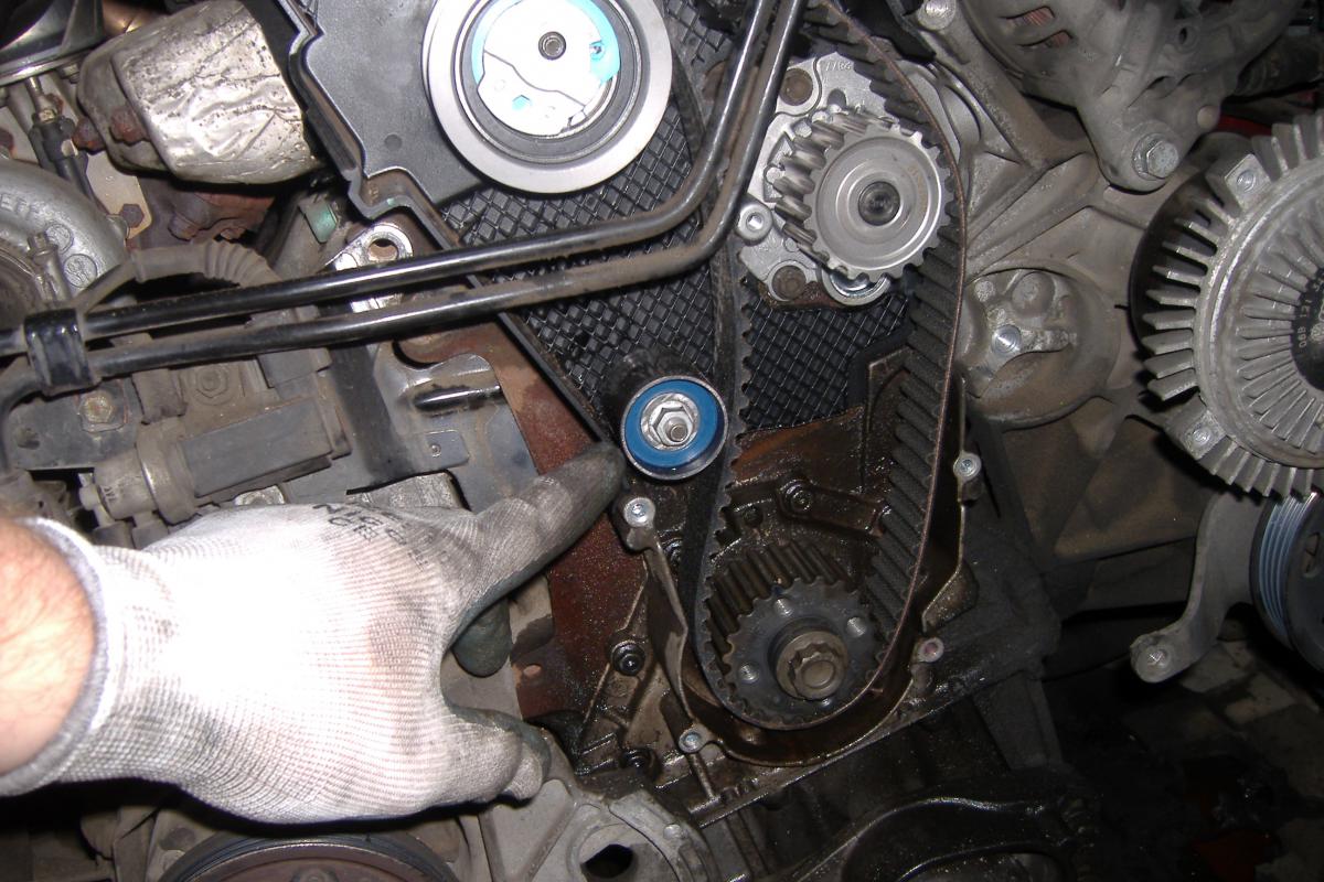

Am gasit si ceva poze de la Borisake

In poze e indicata cureaua de distributie, in descriere se spune despre cea de trnasmisie.
  Haideti ca am tras putin chiulul si vad ca lumea isi face de cap pe topicul meu :) Am specificat clar ca e vorba de transmisie (adicatelea accesorii) iar poza cu distributia era de fapt pentru a se vedea prinderea inyinzatorului pe care doresc sa il inlocuiesc (am si specificat ca suruburile intinzatorului pe care vreau sa il schimb se vad in poza). Motivul inlocuirii este ca acel cu amortizor este dublu ca pret plus ca nu sta linistit pe durata de viata a distributiei si isi da in petec destul de repede. Am vazut ca intinzatoarele fara amortizor sunt de mai multe feluri dpdv al prinderii  unele avand suruburile in linie altele avandu-le in triunghi exact cum le are intinzatorul cu amortizor. Ma gandeam ca poate merge pus un intinzator de AXR ... sau orice alt motor.

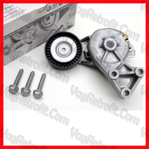

nimeni , nicio idee? atasez nispe poze poate ajuta.. se poate observa la modul de prindere poate coincide. cel de la 131 de cai pare sa aiba aceeasi prindere.  Ma poate ajuta cineva cu compararea dimensiunilor daca se gasesc in vreo etka ?

in etka nu se dau dimensiuni la asemenea piese, doar pe incercate, daca a mai facut cineva. La ochi pare lafel cu cea din poza OEM insa fara a testa, nu e garantat
