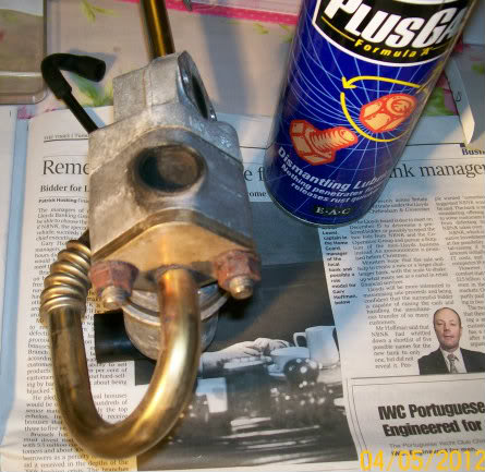

Asa arata intr-o stare cat de cat buna.
post-95513-0-89485500-1421440682_thumb.j

teava aia arata excelent comparativ cu a mea......a mea este pur si simplu turtita....voi incerca sa schimb teava si sa spram ca se va rezolva!
Multumesc mult!
