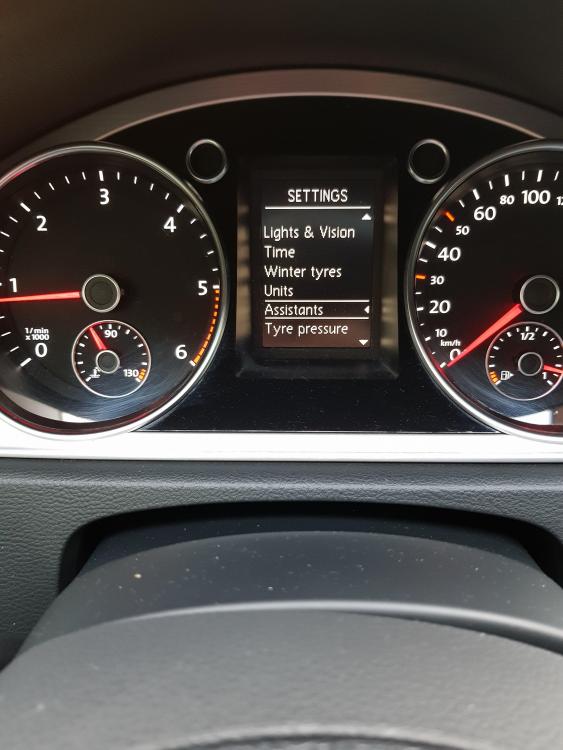

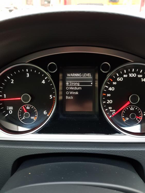

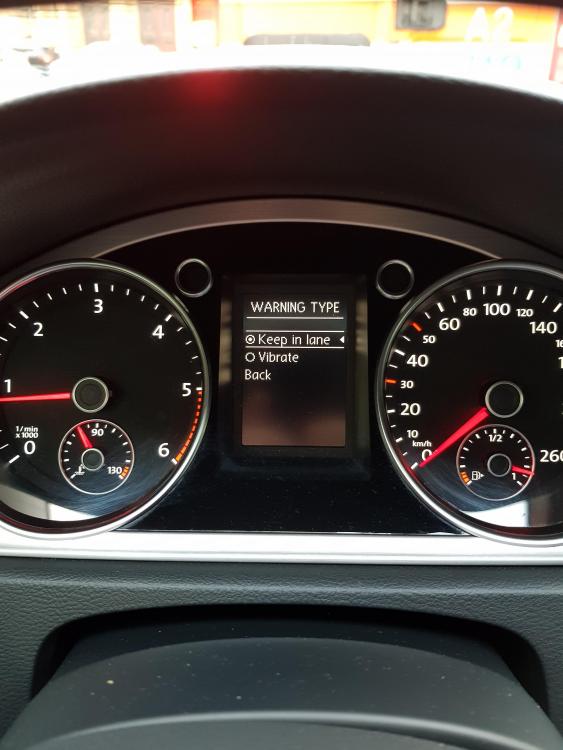

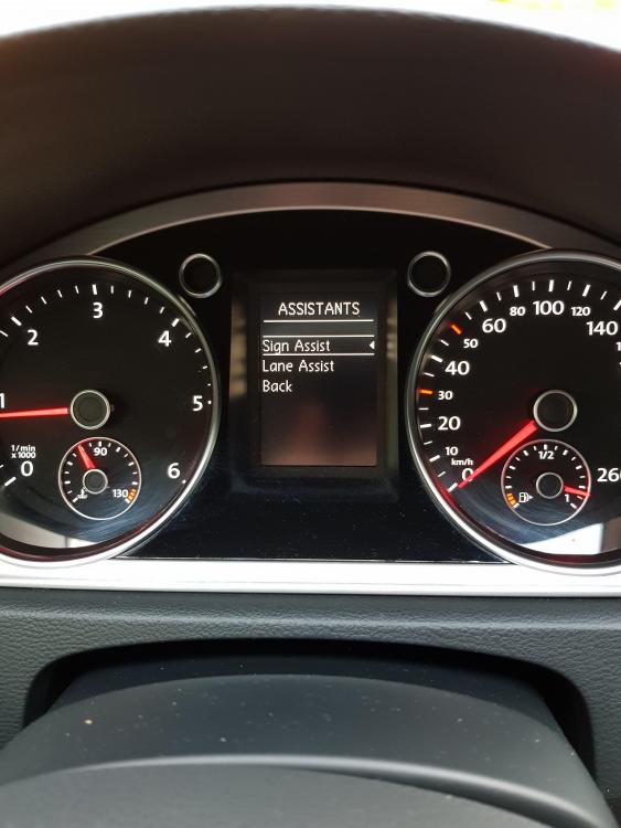

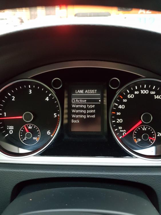

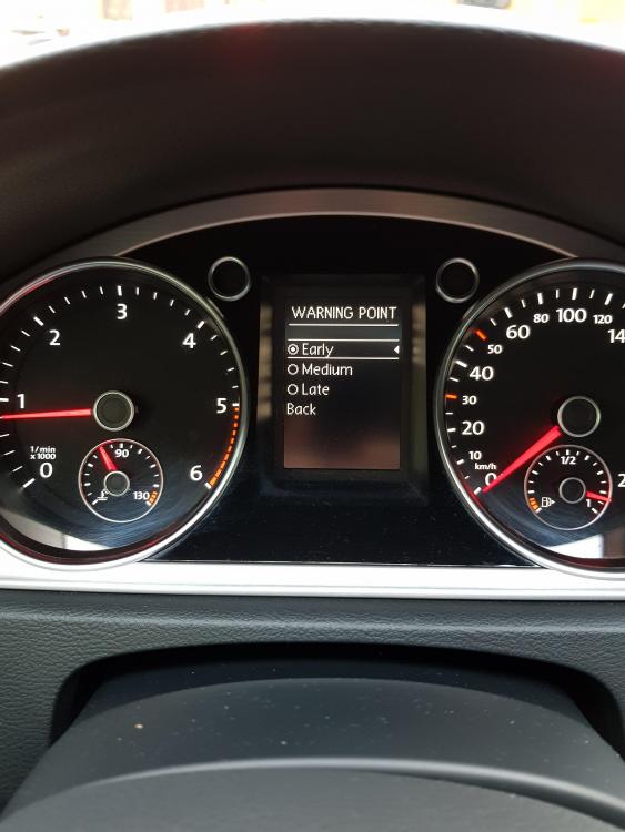

Da, din Settings-Assistants si ai acolo ce sa faca, iti fac poza maine daca vrei.
O setare din meniu arata asa:
Nu am ce spui tu in Settings-Assistants. Am acolo o casuta cu lane assist si sub ea back. Atata!

Uite cum au eu in Settings-Assistants:
Nu ai ptr ca nu e facuta codarea coresp. pe A5. Citeste ce ti-a scris colegul @mihai p.
