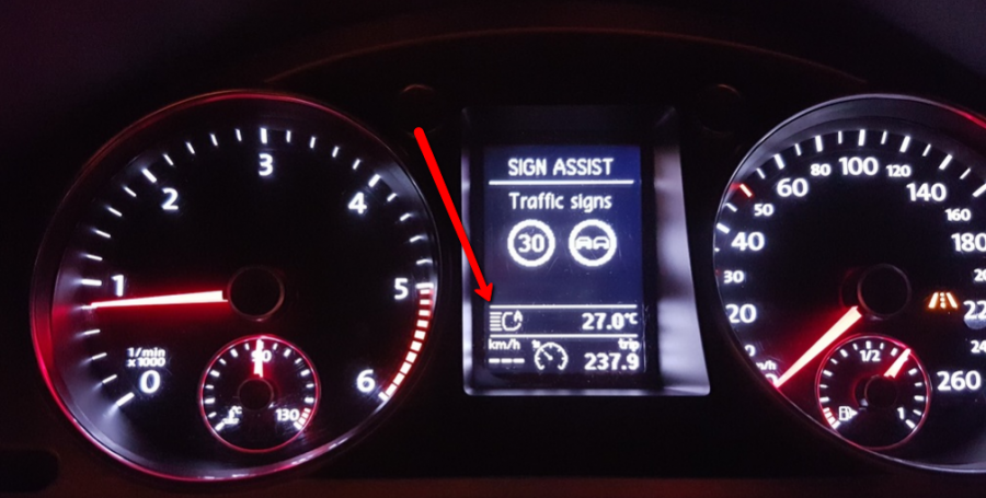

Cam acestea sunt informatiile despre calibrare.
Trec la compatibilitatea camerelor:
Camera pentru a cunoaste sign assist trebuie sa fie cea cu 3q0980654x(poate sa fie orice terminatie din ce am inteles) sau cum are colegul Boditza cea de cu 3aa dar cu softul modificat. De asemenea pentru camerele cu 3Q0 trebuie un can cu terminatia 7n0.....Bx (cat mai nou cu atat mai bine). Se pot updata si anumite can-uri mai vechi dar nu toate merg.
Pentru cine face retrofit aveti nevoie de cablaj(se gaseste cumparat google is our friend), MARE ATENTIE : Locul Pinilor difera de la 3aa la 3Q0. Daca se doreste confectionarea cablajului aveti nevoie de:
   -conector camera 8z0 972 112 sau  8E0 972 112
   -conector incalzire 8w0 971 832
   -Pini N907 647 01
De asemenea camera 3Q0 este mai mica deci trebuie confectionate suporturi, momentan nu stiu dimensiunea  din pacate, dar incerc sa o aflu si poate se fac la o imprimanta 3d.

Am un Vw B7 din 2013 cu camera. A venit din fabrica doar cu program pt sign assist. Nici acesta nu recunoaste semnele, este limitat, dar as vrea sa activez camera pentru lane assist si DLA. Se poate face lucrul acesta? Cum? Se poate si fara panoul cu buline care calibreaza camera cum spunea cineva? Imi poate da cineva setarile?
Se poate face ce vrei tu. In link-ul urmator ai toate detaliile pentru codarea modulelor:
http://passatb7.info/index.php/stg-a5-front-vorfeldkamera/
O singura observatie in legatura cu DLA: daca nu ai faruri compatibile nu o sa functioneze, doar o sa fie faza lunga/scurta automata. DLA face ceva mai mult.
Si cum imi dau seama daca farurile sunt compatibile? Eu am xenon.

Va multumesc! Am reusit! Nu am avut aceasta optiune niciodata si nu am facut nici un drum mai lung dar cum se va petrece chimbarea fazei scurte cu cea lunga? aprinzandu-se automat faza lunga si indicand in bord lucrul acesta prin ledul pe care il stie toata lumea sau este insesizabila - ridicand farurile usor camera - cand nu detecteaza nici o masina venind din sens opus? Peste o anumita viteza se schimba lumina sau oricand? In oras daca simte luminile pe stalpi se petrece ceva?
Ce povestesti acolo seamana cu DLA si nu e cazul aici, nu ridica sau lasa farurile jos. Masina va da faza lunga/scurta daca detecteaza faruri sau stopuri si va aprinde led-ul albastru in bord de faza lunga. Evident tine cont si de stalpii de lumina.
Din ce imi aduc aminte nu are limita de viteza iar mie unul imi functioneaza exceptional. Un neajuns este viteza de reactie in curbe cand apare masina pe sen opus dureaza ceva mai  mult sa treaca pe scurta si cand sunt indicatoare rutiere noi acestea o inseala ca reflecta foare multa lumina.

Nu mai prelua comanda si nici sign assistul nu mergea. Nu eu oricum. Dar o alta camera pe sh, cu setarile in ea , nu merge plug and play ? Sau se ocupa cineva de calibrare ? la reprezentanta am auzit ca ar fi cam scump !?
Dar sign assist nu merge pe Ro daca nu are softul modificat. Merge sa pui una second dar tot cu 3aa si nu mai trebuie calibrata.
da, este scump. Da, merge una SH.
Sign assist nu merge pe Romania, decat modificata camera - asa cum ti-a scris deja Bibi

On 08.11.2017 at 12:45, bibi1411 a scris:
In ce consta modificarea softului? Mie imi functioneaza lane assistul si celelalte dar nu si sign assistul. Am hartile pentru Romania, am inteles ca daca nu mai ai hartile iti merge. Nu stiu ce sa zic.
