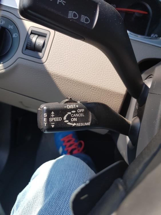

Am emblema plina cu radar sub ea,am maneta cu distance regulation.

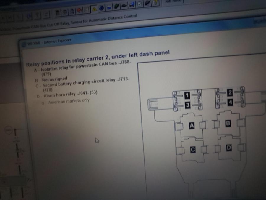

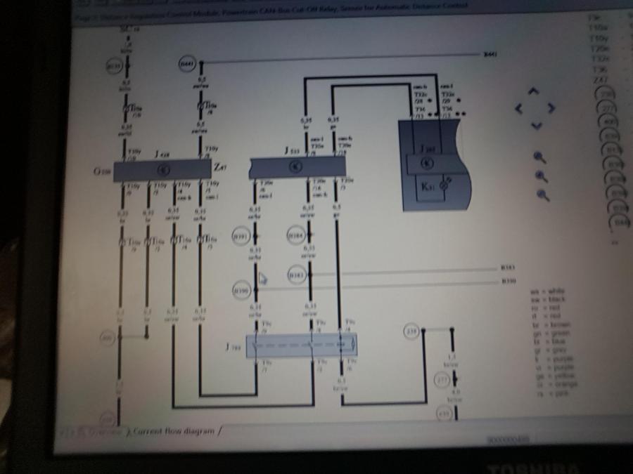

Daca codez corect pentru acc volanul imi da eroare pe engine005703 check coding on powertrain bus .Am inteles ca nu e codat cu acc motorul din long coding 2 ,verific acum si revin.Multumesc si astept pareri.Daca se poate sa ma sune un coleg la 0754930789 merge mai repede prin telefon ca eu is la masina cu vcds-ul.
Inseamna ca radarul fie este defect,fie nu are alimentare,can-uri....verifica sigurante/cablaje.
Trebuie codat intai pe engine apoi vazute erorile. Ti-am trimis prin mesaj link-urile cu codurile de acces si site-urile unde gasesti detalii.

Am dus 2 fire direct din can de sub bord pana la mufa radarului(6can-5radar si 16can -4radar)pentru a exclude comunicarea proasta dintre can si radar.am tensiune pe pinul 10 si masa pe pinu 2 si 9 .Nu s-a schimbat nimic si pe adresa  13-Auto Dist. Reg -- Status: Cannot be reached 1100...... din cate am discutat cu colegul spido la care ii multumesc frumos pentru sustinere si rabdare :banghead:,radarul este defect.codul lui este 3c0 907 567 D.Aici am o problema pentru ca pe forum la retrofit codurile suportate sunt 3co 907 567 g/j/m.....sa fie prost radarul de pe masina mea ca are terminatia d??? am atasat un log cu firele de can trase separat

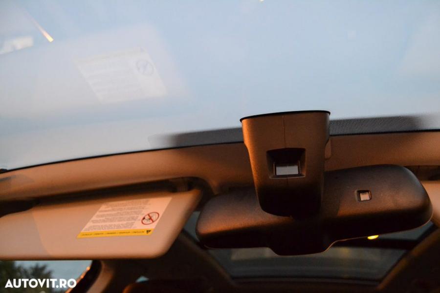

Salut! Aceasta camera este numai pentru HBA, high beam assist, deci lumina faza lunga faza scurta automat. Pe bord trebuie sa iti apara semnul de faza lunga  si inscris litera A pe semn.
Dupa montarea camerei de lane assist am ramas cu niste erori pe A5 care nu au mesaj concret... chiar si pe testerul de la reprezentanta la fel apar. Am cautat pe net si cam toata lumea mi-a spus sa inlocuiesc CAN-GATEWAY-ul cu 7N0 907 530 AN al meu fiind 7N0 907 530 L(HW: 1K0 907 951) insa nu prea gasesc la nimeni AN. Tot gasesc AM sau AR dar sunt pentru piata din china si unii utilizatori au cam avut probleme cu ele, la modul ca raman cu niste erori pe can. Cel mai apropiat CAN gasit a fost 7N0907530BG HW: 7N0907530AN dar nu stiu daca este compatibil cu Passat B7 si cu optiunile masinii mele.
Erorile sunt astea:
Address A5: Frt Sens. Drv. Assist labels: 3AA-980-654.clb
Control Module Part Number: 3AA 980 654 E HW: 3AA 980 654 A
Component and / or Version: MFK_Gen1 H09 0302
Software Coding: 010101000102020C0201040000010000
Work Shop Code: WSC 05311 115 00001
ASAM Dataset: EV_47X 001639 (VW46)
ROD: EV_47X.rod
VCID: 3A715DD1BDF8A491E7-806E

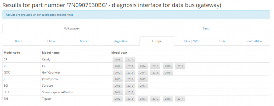

Eu am Line Assist de fabrica si can;
Address 19: CAN Gateway (J533)       Labels: 7N0-907-530-V2.clb
   Part No SW: 7N0 907 530 AN    HW: 7N0 907 530 AN
   Component: J533  Gateway H56 1642
   Revision:   H56       Serial number: 041013F1000479
   Coding: 462006
   Shop #: WSC 05314 000 00000
   VCID: 7CF79E96FF2A4DA2FC-8028
 Dupa un search pe Google se pare ca se gaseste.
@Costel Diaconu aveam scanul tau, chiar mi-a intarit ideea de necesitatea AN. Se gaseste pe google in anunturi insa daca intrebi vanzatorii o sa vezi ca nu au.. pe incercate :)
@Hayate  ai intalnit can-ul acela pe un b7? Sau ai vre-un compatibility matrix cu diferite can-uri? Din ce am gasit eu in Europa nu e pe Passat dar pe realoem nu in ETKA ^_^
De ce sa nu fie compatibil?
Tu ai o versiune veche atat HW cat si software. Din pacate nu poti face update de SW la AN, ieseai mai ieftin.
In mod normal ar trebui sa-ti functioneze cu orice can extended. Din cate stiu eu toate passat-urile care au una din optiunile  urmatoare au can extended: tot ce inseamna assist(lane, side etc), tpms, xenon.
Printre ultimele can-uri extended sunt cele cu terminatiile AN si AJ. Mai sunt 2 sau 3 coduri dar parca aveau finalul cu o singura litera. La aceste can-uri dotarile de mai sus se leaga in pinii 7 si 17, pt a putea fi vazute si codate corespunzator.
Modificat de dragos_u
