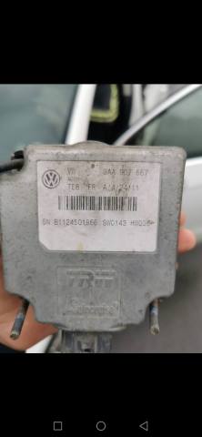

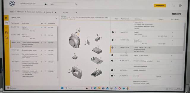

Salutare. Nu imi mai funcționează ACC-ul si după o vizită la service am înțeles că trebuie să schimb radarul. Modelul de pe mașină este 3AA 907 567. Am găsit radar cu codul 3AA 907 567 A. Se potrivește pe mașină?
Trebuie codat? Sau doar pus pe masina si calibrat? Passat B7 2012 DSG CFFB. Mulțumesc
F l o r i n
Montat, codat, calibrat
Seria sasiu a masinii, sa îți verific compatibilitatea
DA, merge. dupa montare trebuie codare si calibrare.
Publicat (modificat)
Wvwzzz3czce017377. Multumesc
Dupa montarea celui nou o sa mai imi afiseze la bord eroarea? Sau doar dupa codare o sa dispara? Ca ma gandeam sa iau unul din dezmembrari sa il montez si sa vad daca chiar e stricat cel vechi. Multumesc
Modificat de Tny87

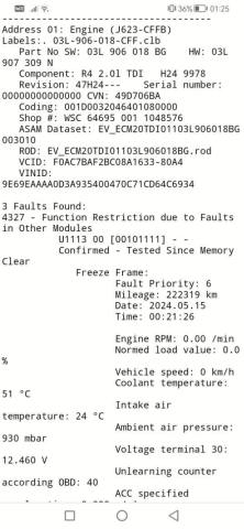

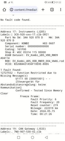

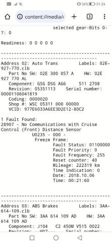

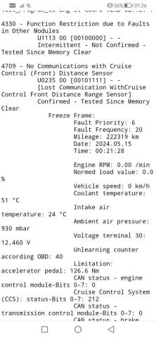

Pe MFD imi apare ACC error si start-stop error. Pe vcds urmatoarele:
16 minutes ago, F l o r i n said:
Da, merge și A ul.
Intai trebuia sa diagnostichezi și verifici corect, nu sa cumperi unul sa probezi...
Am fost la un electrician si mi-a verificat siguranta si daca vine curent la mufa radarului. Siguranta este buna iar la mufa vine curent(nu ma pricep dar am vazut ca l-am un pin s-a aprins creionul de tensiune). Raspunsul lui a fost ca e stricat radarul.
Și celelalte fire sunt OK ?
Nu a verificat... A zis ca nu are rost sa verifice tot cablajul ca sigur e defect radarul
Asta da electrician. Și dacă îi duci alt radar și tot nu merge, ce face ?
Mda... La si dat jos sa verifice mufa... Deci e decalibrat... Oare ce sa fac? Sa ma duc sa verifice tot cablajul? Din erorile din vcds asta rezulta? Ca e din cauza cablajului? Multumesc
Din eroare rezultă ca nu comunică cu el. Nu ca e decalibrat. De ce nu comunică ? Nu are alimentare, nu are masa, fire can intrerupte, radar defect.
Modificat de Al Bundy
