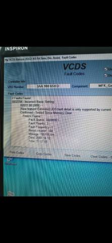

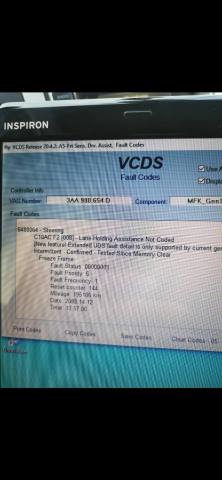

Bună ziua și la mulți ani, dragi colegi! Întâmpin și eu o problema legata de activarea Lane assist ului! Dețin un passat b7 din 2013,motor 2l 170cp cfgb. După activarea Lane assist din A5-frt sens și din 44-steering îmi apare în mfd Lane assist dar este cu gri și nu pot sa îl bifez sau debifez(nu-l pot accesa).
Îmi apar și următoarele erori.

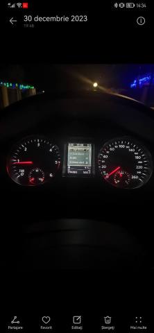

Nu vrea nimic sa mearga. Am pus pe navigatie si hartile de vest. Lane assist se activeaza peste 65 km la ora dar nu vad ca imi tine banda , faza lunga nu se activeaza, semnele si cafeluta nici in  meniu nu apar.

Deci, ai inlocuit can ul, ai codat corespunzător, etc? Ai codat caseta, camera A5, etc....si nu tine banda?

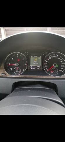

Da am codat camera și caseta și pe lângă astea as fi vrut sa meargă și faza lunga automat, cafeaua și semnele de circulatie( am RNS 510 cu hărțile de vest). În meniul de la ceasuri îmi apare doar lane assist.  Am înțeles ca trebuie ceva codat pe 09 dar nu știu ce. În afara de can nu am mai schimbat nimic. Eroare nu am nici pe can nici pe A5
Cafeaua in ceasuri.....ce an e masina ta, ce ceasuri ai (cele originale?)?
2010 si sunt cele originale 3C0 920 872 G
Nu cred ca arata cafeluta la anul tau.
Atunci nici faza lunga automat nu merge ca nu stiu ceasurile? Trebuie sa iau si alte ceasuri eventual 2D
dar semnele de circulatie? nici in meniu nu imi apar
Trebuie niște ceasuri de B7
