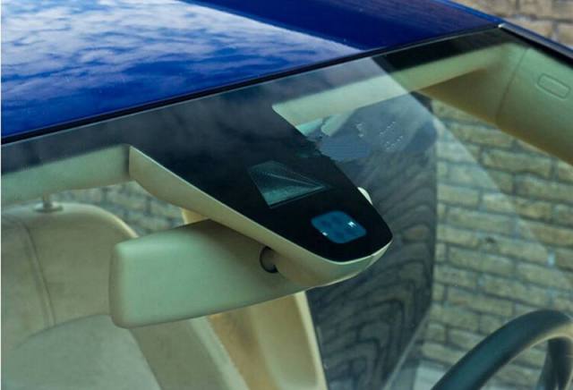

Oare daca montez camera 3AA cea care vine pe B6 se poate pune pe parbrizul de B7? trebuie ceva adaptor? Am vazut ca este mai mica si are 2 picioruse in loc de 3

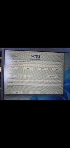

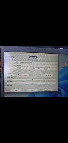

Unde trebuie sa codez sa imi apara liniile pe mijlocul displaiului la Lane assist?  Si oare caseta mea de directie nu este compatibila deoarece cand dau test de vibrare  nu merge. Faza lunga la fel nu vre sa se puna pe automat si nici cafeluta nu apare in bord cu toate ca sunt activate. ( este o maneta speciala ca sa functioneze faza lunga automat?)
Scan-WVWZZZ3CZAE180464-20231123-1901-306380km-190375mi.txt
Poate sa imi raspunda si mie cineva mai sus ...... Mai trebuie sa schimb ceva la masina...
La lane assist nu vibreaza nimic la B6. Doar trebuie sa tina banda. Trebuie codat pe caseta.
