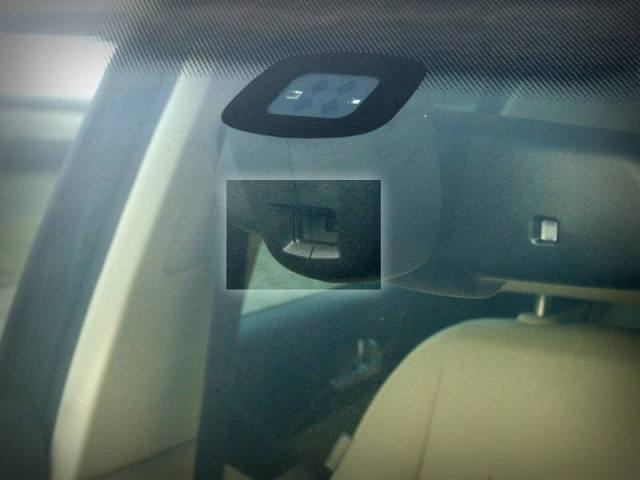

va salut , de ceva timp ma confrunt cu o problema care nu reusesc sa o rezolv
detin un Passat CC 2009 / 2.0dsg 170cp /
masina este dotata cu ACC , Line Assit si Front Assist , cateodata nu mereu se aprinde spira acceea ( MIL ) , imi afiseaza mesajul AccFault , si imi dispare din meniu Acc si Front assit , nu merge nici pilotul , opresc repornesc si functioneaza perfect dupa , bun ... am fost la un baiat care detine vcds , s`a uitat si am urmatoarea eroare pe ECU - Check  Coding of ECU``s on Powertrain data bus  P1647 , respectiv 005703 eroarea din vcds , alta eroare ar fi  053293 - Please Check  Fault Codes in Control Module for Automatic Distance Regulation,  din ce s`a mai uitat el acolo a spus ca este codata masina ca si cum ar vedea ca este cutie manuala si din cauza asta se aprinde si vede eroare deseori , unde as putea merge sau cum as putea sa o recodez sa fie ok , mentionez ca sunt din Galati , va multumesc si o zi buna.

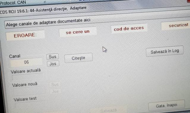

revin cu scan`ul , restul de erori le stiu ... care sunt pe navi din cauza magaziei de cd si modul bluethoot , senzor amortizor care era deranjat in momentul scandarii deoarece am refacut firele de la portbagaj si am umblat in zona etc...

Va salut. Dețin un vw cc fl 2013. Am urmărit sfaturi voastre și am reușit sa activez asistent faza luna (merge perfect) iar acum am activat și lane assist îmi apare iconita portocalie (peste 70km/h se face verde), imi apar și liniile pe ecranul central dar nu îmi corectează direcția. Problema este ca am întrat pe 44 la adaptări. Am modificat canalul 6 din 0 în 1 iar pe canalul 3 nu am mai apucat sa modific pentru ca nu îmi mai permite.
Acolo sus unde selectez canalul am mesajul: eroare :se cere un cod de acces securizat. Ce e de făcut în cazul asta??
sa introduci codul de acces, il genereaza VCDS automat, cand te duci pe campul unde trebuie sa il introduci
Asta am înțeles ce zice dar în adaptări acolo unde am eroare asta nu îmi generează nimic. Nu mai pot face nici un fel de modificare pe nici un canal
Daca nu te duci la security acces si nu introduci codul generat pt acesta activare, nu poti accesa blocul pt activare
Am rezolvat. Asa este din security acces dar nu am înțeles de ce îmi cerea iar codul pentru ca băgasem codu înainte sa întru pe adaptări.

Salut, mașina în cauza passat cc 09.2011,am camera la oglinda, distronic, merge sa activez Lane Assist, sau Sign assist?
Asa e modelul de camera,ms frumos.
salut. Nu, nu merge.  Camera ta este numai pt asistent faza lunga
Ce trebuie să schimb?un preț în mare pt cele necesare+codare? Decât camera? Mai e nevoie de fire trase pe undeva?
Parbrizul,  camera, trimuri, grup manete cu buton lane assist, etc....plus codarile
