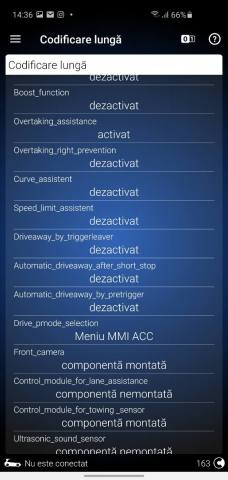

Am o singura situatie pe care vreau sa o rezolv: masina este in stare sa se opreasca la 0 urmand masina din fata, ba chiar tine si frana fara auto-hold on, insa, nu mai pleaca singura.
Functia de ACC ramane insa On pe bord in momentul in care masina s-a oprit.
Am citit pe ceva forumuri straine si se pare ca se poate activa si partea asta, ce am gasit eu era facut cu ODIS (eu detin VCDS, am incercat insa nu-mi accepta un nou cod).
- Functia, asa cum am indentificat-o eu, se numeste "Automatic Drive-away After Short Stop" si masina pleaca singura daca oprirea e pana in 3 secunde sau la trigger daca e mai mult de 3sec (apasare buton RES sau pedala accelaratie). Mi-o poate activa cineva? (contra cost, desigur).
Ceva mai multe detalii -> aici.
Mentionez ca radarul provide de pe masina manuala insa a fost codat pt automata.
Asa e acum:

@die ai un singur clic de facut in modul 13 >>> cod acces 20103 >>> long coding at_dr_af_sh_stop >>> dezactivat/activat posibil in VCDSsau obdeleven sa nu acepte codificarea noua fara login cod acces 20103
@AndreiZi, merci frumos, da asa pare ca e dezactivat, in rest totul merge perfect (deci nu se pune problema unei recalibrari, l-am testat in diverse situatii). Intre timp am mers cu un passat CC care are acelasi radar si sw si intradevar pleaca de pe loc cand ii dai impuls din acceleratie (insa si pe long coding avea fix la fel ca mine intrucat era tot automata, probabil ca diferenta sa fie facuta pe un canal mai degraba). In VCDS unde ar trebui sa fac? (nu am alte tool-uri din pacate.

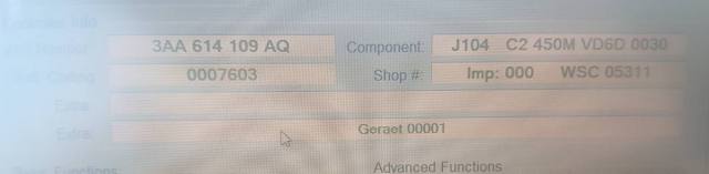

Salutare, vreau sa fac retrofit la acc b7, pompa de abs are codul acesta 3AA 614 109 AQ, se poate softa sa stie de acc
Se poate softa in acest sens, dar softatul costa de regula, cat alta pompa sh, care suporta nativ. Alegerea ta pt care varianta optezi.
Salut...daca pompa este a ta de pe masina...nu vad de ce sa o schimbi cu una SH...atata timp cat suporta (nu am verificat codul - merg pe spusele lui Florin).  (este platforma PQ) Insa verific si revin (in masura timpului disponibil) :))

Mulțumesc Florin si Sabinx, pompa este pe mașină masina are 140 mii reali cumpărată de  porsche si nu vreau să schimb pompa, dar ca preț cat costa softare?
Pune o poza din vcds sa vad codul pompei si sw ul.
Din ce mi-am notat eu la retrofiturile făcute, ce a mers, niciuna nu a avut AQ. Deci, ori schimbi....ori resoftare, in acest sens.
Fiind vorba de ABS, ESP, ACC, iar softul modificat nu este unul lansat de producator (este un soft modificat de un rus, care face ascest lucru), eu nu fac asa, nu pot garanta de siguranța ta, a pasagerilor si a celorlalți participanți la trafic.
Sunt autorizat RAR, nu ma joc cu astfel de lucruri, nu e de joaca.
Mulțumesc pentru raspuns Florin, ca in întotdeauna profesionist 🍺🍺🍺! Ce cod are un abs nativ acc!
Modificat de Cehu
Sunt cele postate de Sabin, mai sus.
BC, AA,BB, T, BJ, AN, AT, BS, E, D, Q, AE, AJ, BL, AS, AR, BN

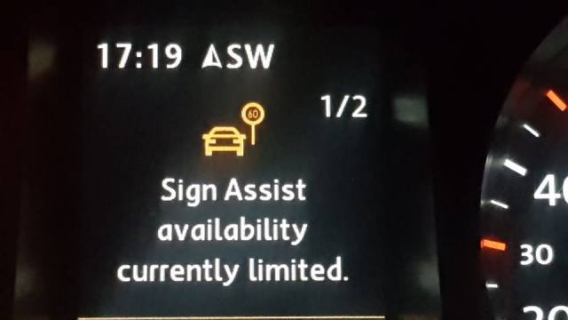

On 8/1/2016 at 12:50 PM, alin12 said:
@humerg pot sa iti raspund eu: daca ai harta de vest SAU nu ai harti deloc, TSR merge doar in modul "limited". Adica va aparea un warning in bord, dar va recunoaste limitele de viteza, si sfarsitul limitarii de viteza. Alte indicatoare nu a recunoscut.
Salut!
Să înțeleg că dacă introduc harta pt Europa de Est, Sign Assist va merge cum trebuie?
Mulțumesc!
Deocamdată îmi indică doar ce apare în poza atașată...
Modificat de c_A_b
