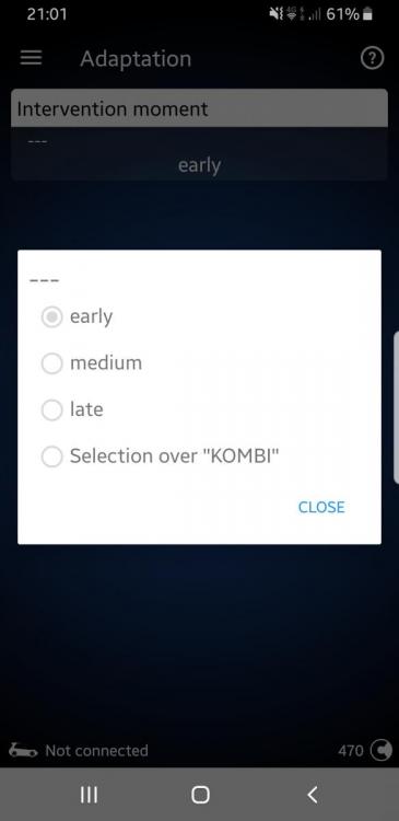

Daaar, cum întotdeauna trebuie să fie un dar, în MFD când selectez line assist îmi apar doar doua opțiuni: Warning type și warning level. Nu am reușit să îi dau de cap sa activez și Warning point din A-Adaptation pentru ca nu l-am găsit. Este denumit în vreun fel anume?
De precizat ca am făcut toate acestea cu OBDeleven, cu licență, posibil și din cauza asta sa nu fi găsit warning point.
O sa atașez un scan după ce am dat o tura cu mașina și o poza cu meniul din lane assist și cu opțiune de adaptare din A5. Mulțumesc încă o dată tuturor! ?
Modificat de Manuel N.
Editat moderator
Am rezolvat între timp, Warning point era defapt Intervention moment.

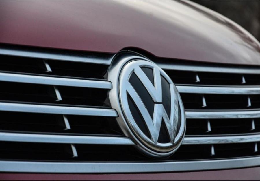

Revin cu o alta întrebare însă, este posibil să verific dacă mașina are radar acc fără să dau grila/bara jos? Apare în vreun modul? Emblema este plina însă nu știu dacă este ceva standard la modelul facelift.
Mulțumesc, Spido! Am verificat și nu poate fi accesată, așadar no ACC...
Pai exista CC facelift... Cu sigla goala... Nu plina?
Se pare că modelul facelift vine cu sigla față plină, indiferent dacă are ACC sau nu
Exact asta e concluzia, pe care v-am lăsat pe voi, sa o trageți. NU exista CC facelift, decât cu sigla plina....

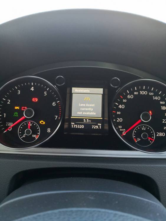

 Buna seara, am urmat pasii din video pentru activare lane assist si light assist, mi-au aparut in bord dar nu se activeaza, mentionez ca imi recunoaste indicatoare ele cu limita de viteza. La lane assist imi apare mesajul din poza. Ce ar mai trebui facut.  Eventual daca ma poate ajuta cineva din iasi, contra cost bineinteles. Va multumesc!
Modificat de tavycosty
Postează poze cu ce ai activat, ceva nu e făcut corect

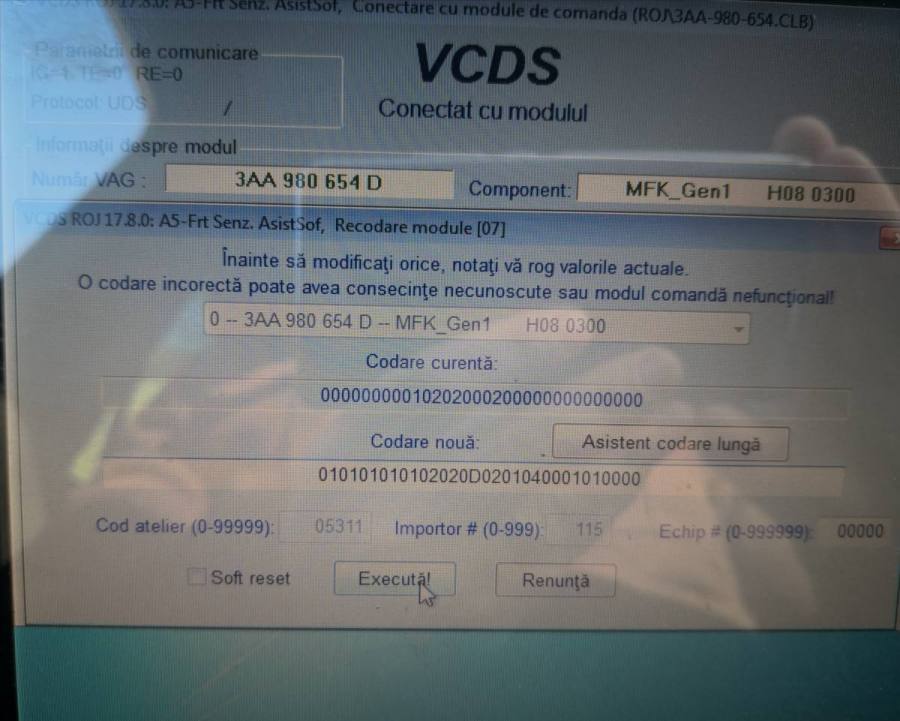

IMG_20200117_071143.thumb.jpg.75a5b9245a7b626f38f28647fd194743.jpgIMG_20200117_071143.thumb.jpg.75a5b9245a7b626f38f28647fd194743.jpg
Asta este tot ce am schimbat.
Pune poze cu ecranele de la long coding, nu asa... Ca nu pot sta sa verific fiecare bytes

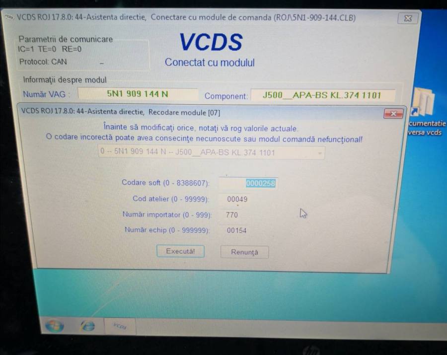

Trebuie sa faci din adaptari pe caseta de directie.
Inseamna ca nu te-ai documentat înainte..... Ai și pe forum și pe google, ce e de făcut.
Pe 44, introduci codul de securitate, după care în adaptări, modifici câmpul pt instalare Lane assist
Codul de securitate unde il gasesc si unde il introduc? Am atadat o poza cu 44 cum arata cand il deschid.
