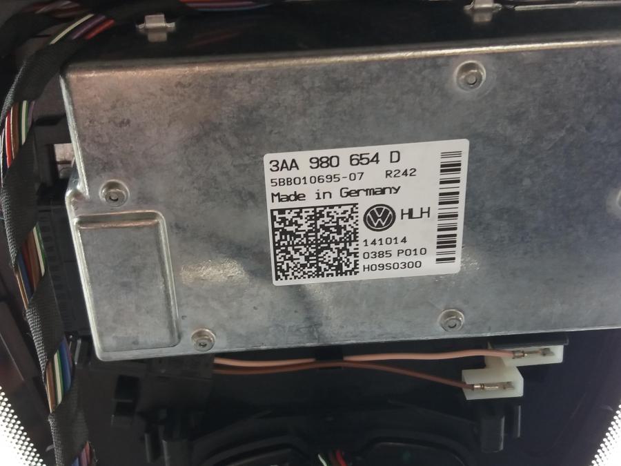

La camera din imagine ,mai poate să facă altceva decât recunoașterea semnelor care nu mai merge cu europa est

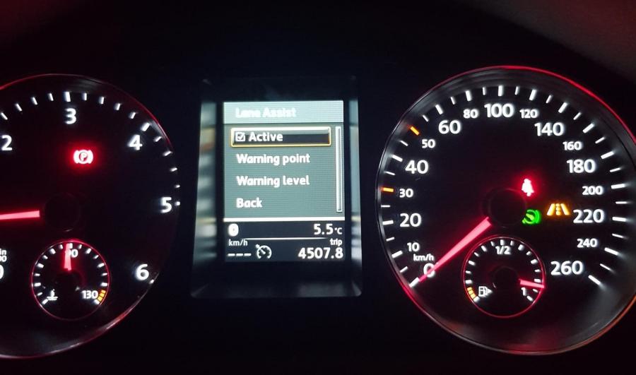

Salut
s a discutat aici legat de lane assist - Vibrație volan si alte setări in meniul assistants - lane assist
am activat din vcds lane assist. N-a fost nevoie decât de ,,deblocare” deoarece mașina are camera pentru xenoane, are DLA. Toate bune, vibrează și volanul când întrerupe pe linie continua in curbe de exemplu și când este sesizat pericolul de Side Assist(din fabrica). AtâtProblema e ca la mine nu am in meniul de asistenți decât bifa de lane assist, nu mai am alte opțiuni de Vibrație, warning type, etc cum era prezentat mai sus deși vibrează in anumite situații. n am codat tot sau la mine vibrația e inclusă direct in codarea din camera și caseta și alte codari nu mai exista ca sa apăra și alte opțiuni in settings?
intreb deoarece as vrea sa știu dacă se poate regla distanță fata de marcaj/linie. As vrea sa intervină mai repede nu chiar când sint aproape sa calc linia continua sau întreruptă.
multumesc

Si la "keep in lane" cum il numesti tu, adica cel activ care ia de volan, cele 2 setari influenteaza:
Warning point reprezinta cand sa intervina (early, medium, late). Unde "early" intervine devreme inainte sa atingi linia, si "late" cel mai tarziu, cand deja calci linia. Deci ar trebui pus pe "early".
Warning level reprezinta cat de tare iti trage de volan, si anume cand sa se dezactiveze daca tu te opui (low, medium, high). ex: la "high" tu trebuie sa depui un efort mai mare ca sa suprascrii intentia masinii (adica sa treci peste o linie ) decat la "low"

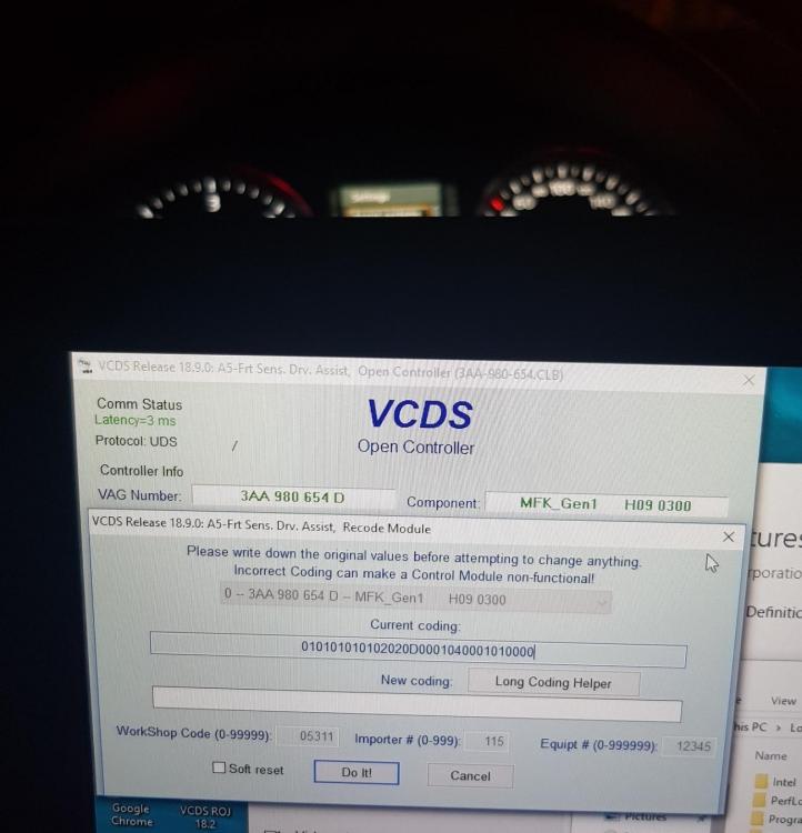

Se dă un VW Passat 2014, 2.0 CFGC, DSG cu cameră A5 și sign recognition.
Am încercat aseară să modific eu în coding A5 dar cred că doar am înrăutățit situația. Acum a apărut Lane assist dar nu se poate selecta. Trafic Sign Recognition a dispărut și acum mașina cam face figuri, se conectează doar când vrea la interfață.
În plus, azi dimineață a pornit destul de greu. Am pus contactul dar a pornit motorul doar după vreo 5 secunde.
O să încerc să mai fac o scanare, dar pe la mijlocul scanării, se decontează interfața.
Oare ce am făcut așa de grav:))?
Mulțumesc pentru ajutor
Modificat de rafael21
Am activat setările suplimentare la Lane Assist și oarecum sunt folositoare, e bine sa le ai. pentru cei interesați se intra pe camera A5 la Adaptation, apoi se caută Operațion Mode , Warning Intensity și Warning Point. La toate 3 se trece valoarea Selecționer over kombi. Înainte de asta verificați tot acolo ca HCA On State sa fie activat de asemenea dar asta cred ca se activează automat la deblocarea Lane Assist din Long Coding.

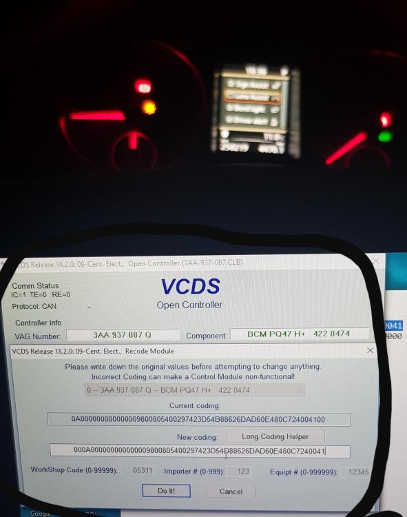

am reușit să deblochez până la urmă Lane Assistul dar acum zice că e unavailable. Am încercat să modific în 09. Central, byte 11 din 80 în 88 și am ajuns în punctul în care s-a pus o codare aiurea și nu pot modifica înapoi la codarea veche. Să fie de vină interfața?
Al Bundy, stie ce spune.
Nu mai modifica nimic cu interfata ta... cauta pe cineva in zona ta cu interfata originala si sa ti repuna codarea initiala (daca o mai ai ) altfel.... o rezolvi DOAR in reprezentanta pe bani ffff multi,
Da, interfata ta pare sa nu te mai lase se faci codarea.
da, mai am codarea originală
am comandat acum o interfață originală hex-v2
revin cu info luni-marți
mulțumesc pentru sfaturi

cei care aveti setarile suplimentare la Lane Assist cum se comparta in modul Warning Type: Vibrate?
la mine se comporta la fel ca la Keep in Lane, adica intervine asupra directiei desi cred ca la Vibrate ar trebui doar sa avertizez prin virbare cand calci marcaju

salutare,
a ajuns ca prin minune astăzi interfața.
am reușit să pun pe canalul 09. codarea originală; acum am căldură în mașină, îmi merg ștergătoarele, luminile. Totul e în regulă.
S-a activat și Lane Assistul dar nu-mi apare decât cu albastru pe margine când găsește trasajul pe asfalt. Când se apropie mașina de linie se face cu alb, dar nu corectează direcția să revină pe bandă nici nu vibrează.
Vă las niște poze, voi știți mai bine ce ar trebui să fac. mulțumesc în avans pentru ajutor

Lane assist, dla și Sign assist, nu înseamnă că ai radar pe mașina și acc. Primele 3 sunt funcții ale camerei din parbriz

A identificat cineva pana la urma cum ar trebui sa se comporte in ,,Warning type:Vibrate'' si care ar fi codarea corecta ca sa mearga si asta? Teoretic ar trebui doar sa vibreze cand calci linia insa la mine functioneaza tot ca la ,,Keep in lane''(adica intervine si mai vibreaza cand e cazul) La operation mode-camera A5 adaptari am selectat ,,over kombi'' insa mai are inca 3 variante: 1,2 sau 3. Le-a incercat cineva poate functioneaza cu una din ele?
Ai imcercat sa debifezi  vibrate? Si sa vezi daca functioneaza simplu,doar cu corectie directie..fara vibrare?
