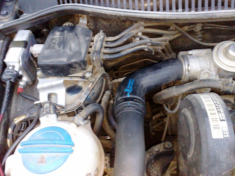

Pai asta e problema mare , v-as ruga pe cei care ati introdus + de la baterie in compartiment , sa imi faceti o poza ceva sa vad mai explicit.
da capacul de la motor jos. si ai sa vezi in dreptul torpedoului garnitura respectiva. nu tre sa demontezi si torpedoul. firul va iesi cam in dreptul filtrului de polen pe sub torpedou. am sa fac maine o poza si am s-o postez.
Mersi frumos , astept.
Am atasat eu o poza , sa imi marcati voi pe unde este acea garnitura va rog frumos.
Hmmm... Eu tin minte ca atunci cand am pus amp-ul, a trebuit sa scoatem "mocheta" aia de pe firewall din suruburi, si sa punem cablul prin spatele ei. Nu stiu daca e la fel la Polo, dar la mine capacelul respectiv era ascuns de "mocheta" respectiva.
"mocheta" aia de pe firewall ?? Nu prea inteleg la ce te referi:)
Ok, hai s-o luam prin "babeasca method" :)) Firewall-ul este peretele dintre compartimentul motor si habitaclu. Cel mai usor e sa te uiti la furtunasele de vacuum. Vezi ca si ele sunt prinse pe peretele respeciv prin niste cleme. Eh, toata partea vizibila din perete e acoperita cu o mocheta (banuiesc ignifuga). La mine cablul pentru + s-a montat prin spatele ei. E prinsa prin niste suruburi cu cap mai lat. In partea stanga a imaginii se vede unul dintre suruburi, negru la culoare. Cred ca daca dai un pic mocheta aia la o parte o sa vezi si capacelul misterios :)

Pozele promise:
[email=img00007201005301334.jpg Uploaded with ImageShack.us"]motor 1
[email=img00008201005301335.jpg Uploaded with ImageShack.us"]motor 2
[email=img00009201005301335.jpg Uploaded with ImageShack.us"]motor 3
[email=img00010201005301335.jpg Uploaded with ImageShack.us"]motor 4
[email=img00011201005301335.jpg Uploaded with ImageShack.us"]motor 5
[email=img00012201005301336.jpg Uploaded with ImageShack.us"]motor 6
Sper ca te ajuta...
ai dat jos stergatoarele si capacu negru?
Stergatoarele sigur nu, capacul negru e posibil sa-l fi dat jos, insa nu mai tin minte sigur... era acum aproape 4 ani... Daca poti sa ghidezi cablul doar prin gaura dintre aripa si capacul negru, nu e nevoie sa-l dai jos. Gaura pe care o cauti (care duce in habitaclu) e in stanga ultimei imagini, se poate observa cum merge cablul rosu spre ea.
