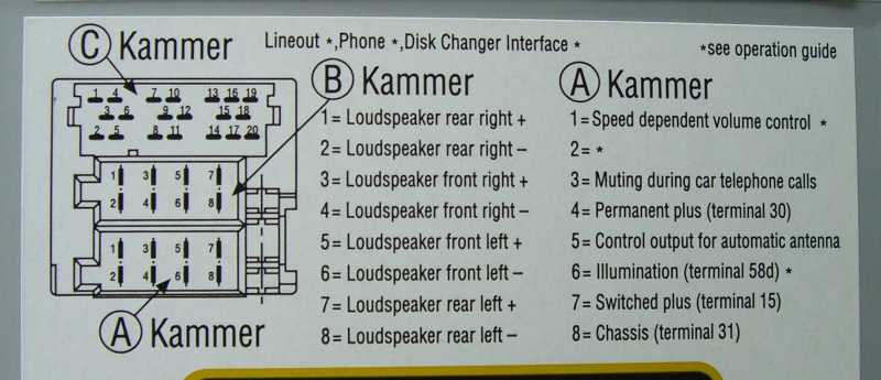

Scoti RCD-ul iar in spatele lui ai firele originale. Tot acolo trebuie sa ajungi si cu perechile de fire de la boxele din spate.
1. Sa ai codul de pornire al RCD-ului.
2. Documenteaza-te bine. Vezi ce mufe ai la RCD si ce pini vei folosi. Nu pot sa te ajut pentru ca eu am - vezi attach.
