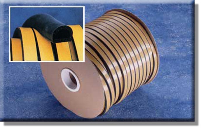

@ionut_slatina , "iar pe marginea plasticului am lipit cheder ELEN".
La care plastic te referi? Si eu as vrea sa pun boxe in spate insa ma gandesc ca paourile de plastic al usii care vine pe tabla usii o sa zornaie ca naiba. Ma gandeam si eu sa pun ceva intre plastic si usa, de jur impresjurul fetei de usa, dar nu stiu ce as putea pune ca sa nu se vada urat.
Tu despre ce anume zici in postul de mai inainte? poate imi dai vreo idee...Merci!
Scuze ca nu am specificat plasticul.Este vorba de fata de usa pe care am lipit pe interior acel cheder ca sa nu vibreze al intalnirea ei cu usa metalica. Si tot odata nici nu mai pierde aer pe acolo. Vezi ca este ieftin acel cheder ELEN si se poate lipi frumos pe buza fetei de usa inspre interior acel cheder ca sa nu se vada. Iti recomanda sa bagi si niste burete gros pe care sa il tai pe conturul spatiilor goale din-nautrul fetei de usa. Astfel va tine de fata de usa sa nu vibreze atunci cand ai bass la muzica. Partea nasoala la inalte pe usile din spate este ca nu are compartiment separat pentru ele (ca la Golf 4, Passat etc). Nu ai decat sa pui inaltele tot jos (asta in cazul in care iti iei difuzoare cu inalte separate.)

Ok. Deci exact ce ma interesa pe mine. De unde ai facut rost de chederul asta? Eu am cautat ceva si nu am gasit prin mag de piese si accesorii din oras.
Spune-mi si de ce sa intreb...? o denumire...poate pui si o poza ceva :)
Eu as vrea sa incerc sa pun si pe fata cheder din asta :) Deja vroiam sa dau jos panourle sa schimb 1-2 cleme. Dar ar fi super si ceva de etansare.

...la mine in Slatina la magazinul de unde am luat eu chederul asa se numea...cheder ELEN. Tind sa cred (dupa un search pe google) ca asa ii daduse magazinul denumirea.
Uite un link aici care este acel cheder. Vezi ca sunt lipite 2 randuri pe care le poti separa foarte usor. Este destul de maleabil si finut la atingere, autoadeziv si il lipesti si tu pe interiorul fetei. Spor la treaba.

Dintre modelele de mai jos pe care l-ai folosit? Acum tu ai facut treaba asta si stii care dintre ele e mai potrivit. Pe car mi-l recomanzi...si pe care l-ai folosit tu?

Aditu eu am folosit exact ce ti-am trimis in link (bine, e maro al meu nu alb).....adica prima poza si pe asta ti-l recomand. De restul chederelor nu am nici o idee cum se comporta. Acest cheder este pentru casa nu cred ca am vazut pe nicaieri pentru masina asa ca ..... go to "house article". Iti recomand tot inchis la culoare nu de altceva dar poate cine stie din ce unghi se vede alb intre fata de usa si usa. Normal nu ar trebui sa se vada nimik daca il lipesti pe buza spre intrior.

Salut...chederul respectiv se foloseste la etansarea usilor si a geamurilor pe timp de iarna, si se gaseste in mai toate magazinele gen uz casnic...bazar...etc...si costa 1,5...2 lei/m....foarte buna ideea lui ionut de folosit la panouri ;)

Am achizitionat si eu. Am luat Tesa cu latimea profilului de 9mm parca. Astept sa prind o zi libera si insorita si ma pun pe treaba.

Am rezolvat si eu pe fata. Am aolicat fara probleme pe panoul de plastic chederul autoadeziv. Acum parca se aude mai ok, mai profund, insa la bass...acum parca e mai puternic ca mi se propaga oana la hayon si imi zornaie ala. Pana acum nu imi zornaia. Deci Ma intrebam ... panoul de plastic de pa hayon cum se da jos? Are 2 suruburi si in rest cleme nu?
