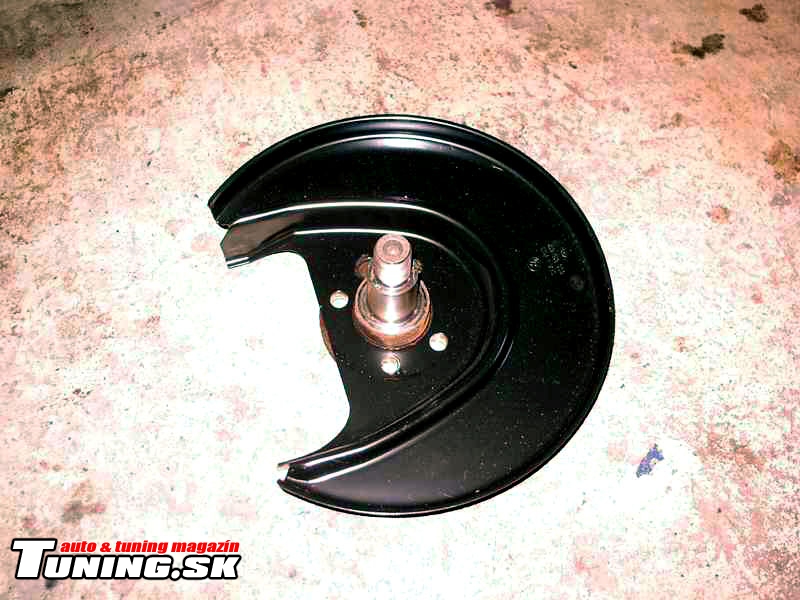

Trebuie schimbata puntea doar daca NU aveti la punte "urechiusele" de prindere a etrierilor ! Atasez o poza,vedeti sagetile verzi !!
Daca aveti "urechiusele", atunci iti trebuie doar: port etrierii, etrierii, conductele de frana, cablu de frana de mana si aparatoarea (cea neagra din poza care vine prinsa de butuc) ! Si normal discuri si placute noi sau second. Piesele care se refolosesc sunt: butuc, rulment si senzor abs.
Diferenta de franare este enorma, am facut aceasta modificare deoarece simteam cum masina nu se oprea, iar abs-ul intra foarte repede. Recomand aceasta schimbare cu toata inima. Eu am pus si pe fata si pe spate ATE Power Disc si placute tot ATE (mai moi ca sa nu-mi termine discul mai repede). Etrierii i-am sablat si vopsit si zici ca sunt noi !

Dragi colegi, in sfarsit am trecut de la tambure la discuri! :Driver:
