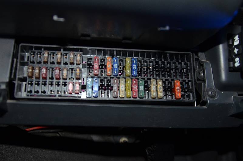

Am reusit si eu sa stric Touranul (2.0 TDI AZV)
Cum am facut:
Am lasat masina in parcare cateva zile si s-a descarcat bateria. Nu e prima data, stiam ca am ceva consumator+ drumuri scurte in oras si nau apuca sa se incarce.
Am reincarcat bateria, si am mers o zi cu masina si ieri dupamasa am zis ca e timpul sa gasesc consumatorul.
Am desfacut borna +, am inseriat un ampermetru pe 10A, am simulat capota inchisa (cu o surubelnita) si usa si am incuiat din telecomanada.
Am asteptat sa intre in stand-by (cam 20 min).
Consum 0.38A
Apoi am inceput sa scot pe rand cate o siguranta.
Prima data de la EBOX, din compartimentul motorului. Le-am scos pe toate si le-am pus la loc, una cate una si consumul nu s-a modificat.
Apoi am desfacut firul gros de + si mufa cu doua fire de pe alternator, si consumul a ramas neschimbat.
Apoi am luat pe rand sigurantele din interior, din stanga volanului.
Doar la Siguranta 46 se auzea un releu care comuta, si scadea consumul cu 100 mA, ajungand la 0.28mA
Am pus tot la loc, ca se insera, si am vrut sa pornesc masina, si electromotorul invarte, dar masina nu porneste.
Am citit cu VCDS, si sunt cateva module care nu le poate accesa (engine, etc -> cum se vede in poza)
Ma gandesc ca in cel mai fericit caz am pus din greseala vreo siguranta in alt loc. Dar nu stiu care.
Atasez poze cu sigurantele si cu ecranele din VCDS stiu ca sunt oameni priceputi aici care ma pot indruma.

ti-am scos un document cu toate sigurantele - cu ajutorul lui, identifica ce nu ai pus cum trebuie.....
Touaran Sigurante.doc
Multumesc Florin,
o sa iau inca o data fiecare siguranta sa o verific, si o sa ma uit in doc, pentru locurile unde siguranta lipseste, sa vad de la care modul este.

Am rezolvat problema.
Am luat fisierul trimis de Florin (multumesc inca o data), si am luat pe rand toate sigurantele din EBOx, din compartimentul motor. Am gasit F40 arsa. Am inlocuit-o si acum motorul porneste.
Fuse 40 on fuse holder B -SB40-
20A
Fuses onfuse holder C -SC- (SC1-SC6, SC9-SC16, SC25-SC27)
Acum trebuie sa vad ce fac cu consumatorul ascuns. Am inteles ca ar trebui recodat ceva modul?
