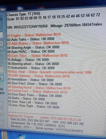

Salut. Touran cu probleme multiple. Martori aprinsi ABS,ESP,frana de mana,si centura de sigurabta. Toate apar si dispar cand vrea touranul si pierde putere motorul mergand infundat. Da si in nas... Cutia dsg retrogradeaza mai violent cand se sufoca motorul. Am scanat cu Vcds si am avut 9 erori. Apoi le-am sters si au reaparut 5.
Bordul masinii lumineaza ca de Craciun. M-am saturat de cum functioneaza...Bravo vw.
Va rog sa ma ajutati. Multumesc anticipat.
Si care sunt erorile ?

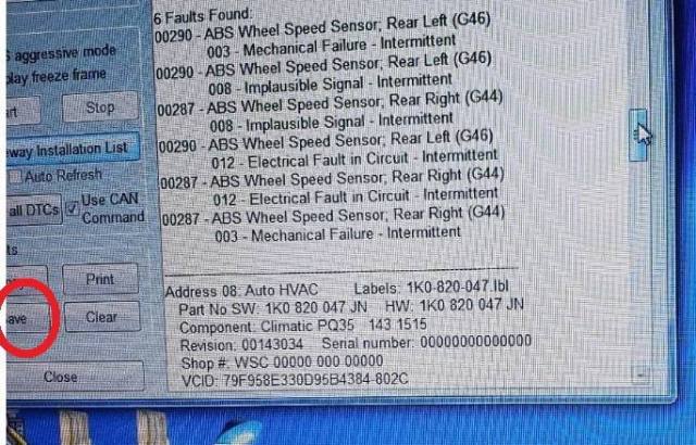

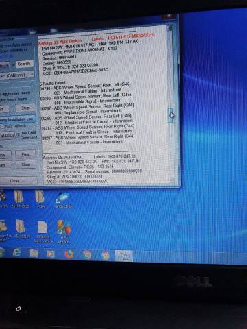

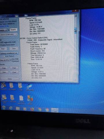

Erorile au fost: adaug poze mai jos. Sper sa ma lase spatiul de alocare a pozelor.
Da_i autoscan si incarca fișierul. txt aici, sa ne uitam. Cea legata de tempomat, e cea mai putin relevanta
Procedura pt autoscan, o gasesti aici https://www.ross-tech.com/vcds/tour/autoscan.php
Nu stiu ce are,ca de multe ori descarc poza si apoi despare si comentariul meu. A facut asa de 4 ori...
La cum arata, pare sa necesite alta pompa abs. Intai verificati cablajele dintre abs si senzorii indicati.
Am schimbat amandoi senzori de pe spate ,plus cablul abs stanga spate. S-a rezolvat. Dar nu imi vine sa cred ca din cauza a 2 senzori Abs poate sa dea atatea erori. Erorile includea si ca ar fi probleme la bujiile incandescente,pistonul 1,2,3. Apoi eroari cu privire la caseta de directie,si sau pompa Abs...

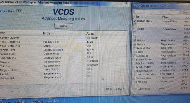

Acum suspectez o crestere a uleiului de motor in baie. Poate fii de la injectoare sau de la DPF. Am scanat cu vdcs dar nu pot sa vad daca dpf-ul isi face regenerarea automata. Nici nu pot sa vad daca are erori de regenerare in trecut.
Injectoarele nu cred ca sunt,deoarece am pornirea motorului la sfert de cheie.
Nu cred ca are DPF masina. ce cod de motor aveti ? Faceti un autoscan, aveti buton ''Save", salvati un raport in format txt pe care-l postati aici. Pentru niivel crescut de ulei cautati aici .

Ok asa anvsa fac. Dar are sau nu Dpf? Eu asa vad ca scrie pe carte.
Da. cu filtru, si 84% nu-i bine deloc. Dar pe tema asta cautati aici: https://vwforum.ro/topic/138827-filtru-de-particule/
