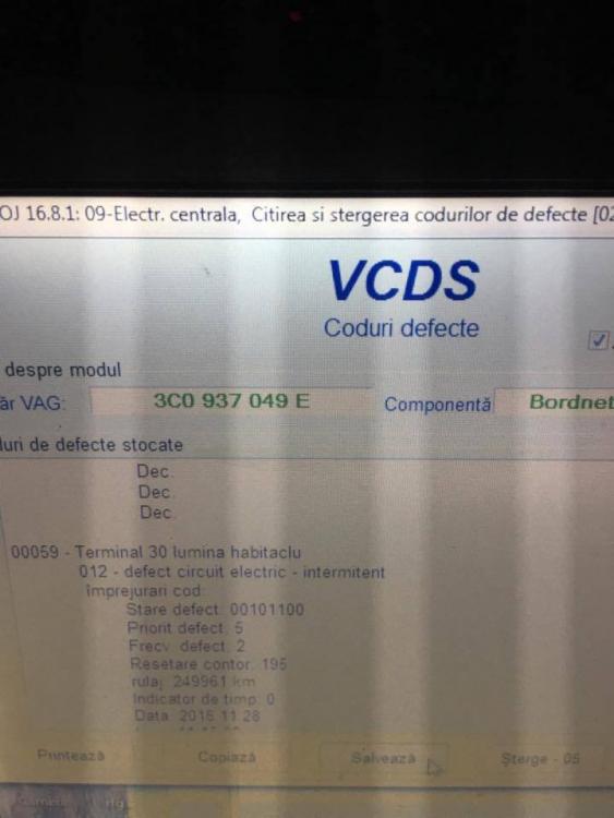

Am cetrala 1K0 937 049 T pe masina,golf 5,1.9 tdi,2004 si as vrea sa o schimb cu 3CO 937 049 AH luata de pe Skoda O2.Sunt compatibile?
Recent am schimbat si eu centrala electrica La o VW jetta 2006 si de atunci stopul de ceata imi ramane putin aprins , ca si un bec de pozitie , cand pornesc pozitia sau farurile ! vreo sugestie ??
Vezi pe long coding si adaptari daca sunt ceva diferente . Nu centrala de la ce model este ? Ce coduri sunt ?
Am cautat pe long coding dar din pacate nu gasesc nik ! Modelul  este 3C0937049E ! Mi-a fost arsa mufa de la dezaburizator luneta si am schimbatt modulul cu altul asemanator 3C0937049 AL de pe un vw passat care dupa codul de sasiu sunt compatibile teoretic,stia mai multe decat al meu dar imi dadea eroore  de bec ars si orice ma facut nu am putut anula eroaorea (la rep skoda ) ! In fine ap pus Centrala me inapoi dupa ce in prealabil i-am scimbat carcasa si merge brici doar ca ramane becul de la stopul de ceata aprins ca si un bec de pozitie ! Dar in acelasi timp e functional cand il foloesc ca si stop de ceata :( Poate fi cumva de la vre-un releu din coputerul de confort ???
nu, nu are treaba modulul confort.
vreo sugestie ? de ce doar dupa ce am schimbat modulu confort a aparut problema ?
Modificat de WVWZZZ
Nu mai da quote la postul anterior!
modulul confort sau centrala electrica
Tu ai schimbat modulul de confort sau centrala electrica ?
Cred ca centrala electrica , dar dupa cod (3C0937049E) imi spune ca e modul confort  !!!
Dupa cod este centrala electrica.
Si trebuie recodata dupa masina ta, daca se poate.

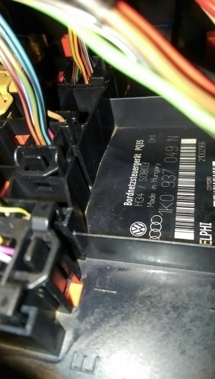

Am si eu o problema . Am schimbat centrala electrica impreuna cu motorasul de stergatoare . Nu a fost facuta nici o adptare . Am atasat poza in care se vede seria centralei noi .
  De la instalare partea de la interior pe stop frana sta ca si cand stau cu picorul pe frana . Plus becul de ceata sta aprins . Am avut stopurile facute sa se aprinda la franare tot cercul la aceeasi intensitate , din cauza problemei am renuntat plus ca am scos becurile de la partea de interior al cercului de la stopuri pentru ca imi topeste caldura degajata plasticele .Am scos ultima mufa din centrala (vezi poza -cea bifata cu roz) si intensitatea scade la normal , problema e ca bordul e stins si nici nu poti porni masina .
   Este aleasa gresit centrala , trebuie codata , sau trebuie facut ceva in mod anume ?!
Date masina
Golf 5 , 1.9TDI , 105 Cp, BKC 2004.  WVWZZZ1KZ4P055045
Trebuie codata la fel ca cea de pe masina ta.
