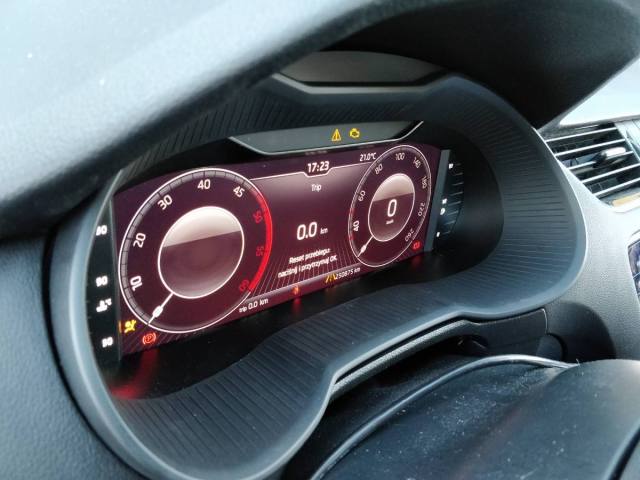

Mașina vine cu ACC, navi, climă... pret 5800e an 2017. Intrebarea mea este, pot monta Virtual Cockpit de la octavia 3 pe Fabia 3?
