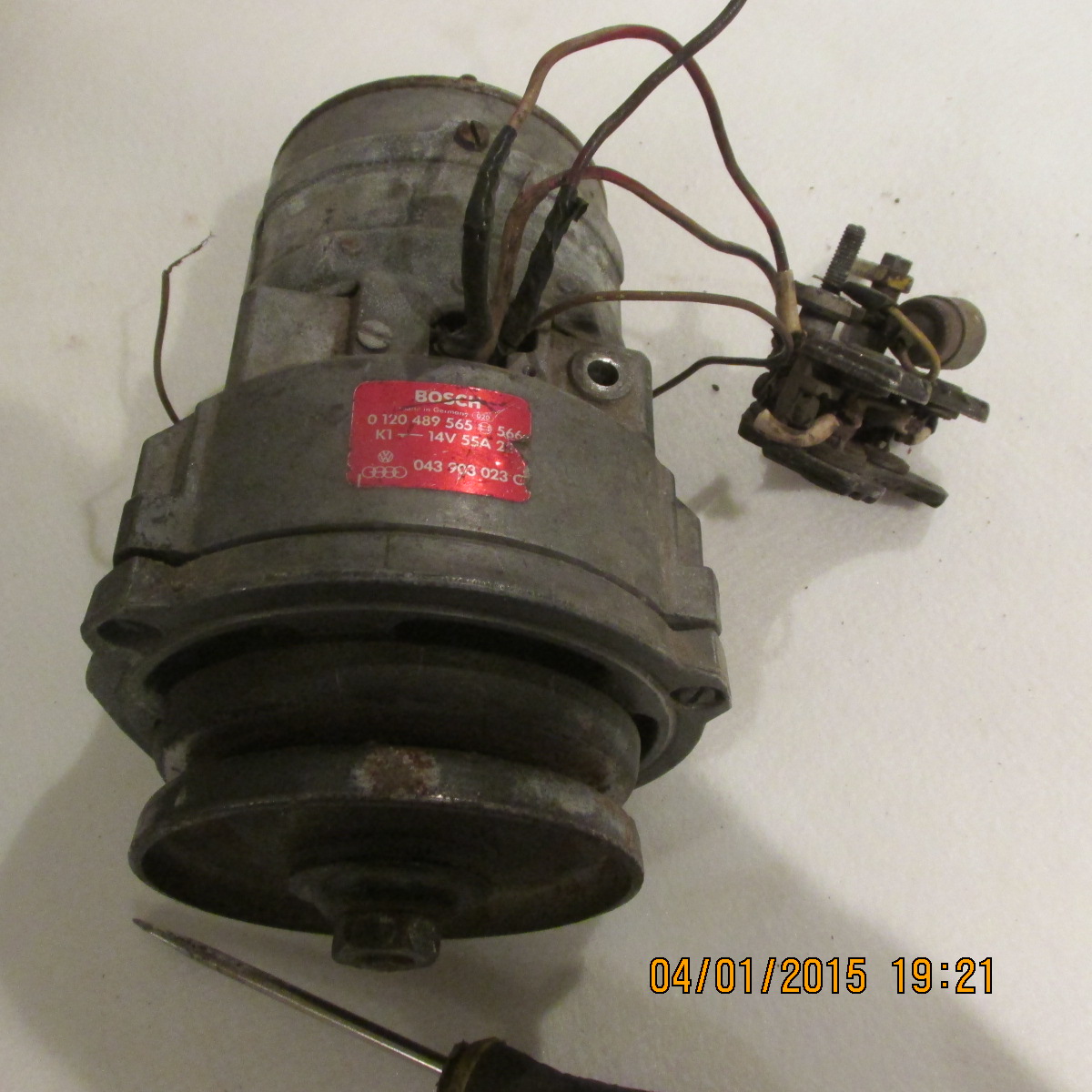

Am o nelamurire demult timp am un alternator dar nu ai stiu principiu de functionare adica daca este intreg sau nu ?
De pe stator ies 3 fire alea vin ''inadite'' toate 3 ? Si daca pleaca pe urma spre un releu exterior ? ( cand l am cumparat le alvea legate toate 3 si iesieau afara )
De pe regulatorul de tensine ( 17 din figura  ) pleaca un fir direct in becul din bord ?
Are punte de diode ? La mine lipseste o piesa (37 din fig )
cum re leaga un regulator extern ?

Deci alternatorul este oarecum ca asta:   http://s22.photobucket.com/user/HappyKyndArts/media/Grace/IMG_9016.jpg.html , nu ?
In cazul asta ai un alternator cu releu extern.
Ca fapt divers, exista si alternatoare cu releu incorporat, si arata asa :     http://jk-uk-cdn.justkampers.com/media/catalog/product/cache/1/image/600x/5efe8a34d5bcaff3d2fb65b505e2a616/J/1/J10157-0_5.jpg    (un singur fir cu papuc subtire, ce duce la bec si un singur fir pt. plusul de forta).

Piesa 37 din figura este chiar puntea de diode. Si daca lipsește e najpa, ca e greu de găsit.
A proposta, caut/cumpăr punte de diode pentru alternator cu releu incorporat.
Daca nu gasesc .... pot sa montez de la alta masina ?
Poti monta extern - da.  Chiar am vazut acum multa vreme o improvizatie de genul asta.  Daca e facuta bine poate sa fie functionala si fiabila, numai ca nu va fi estetica.

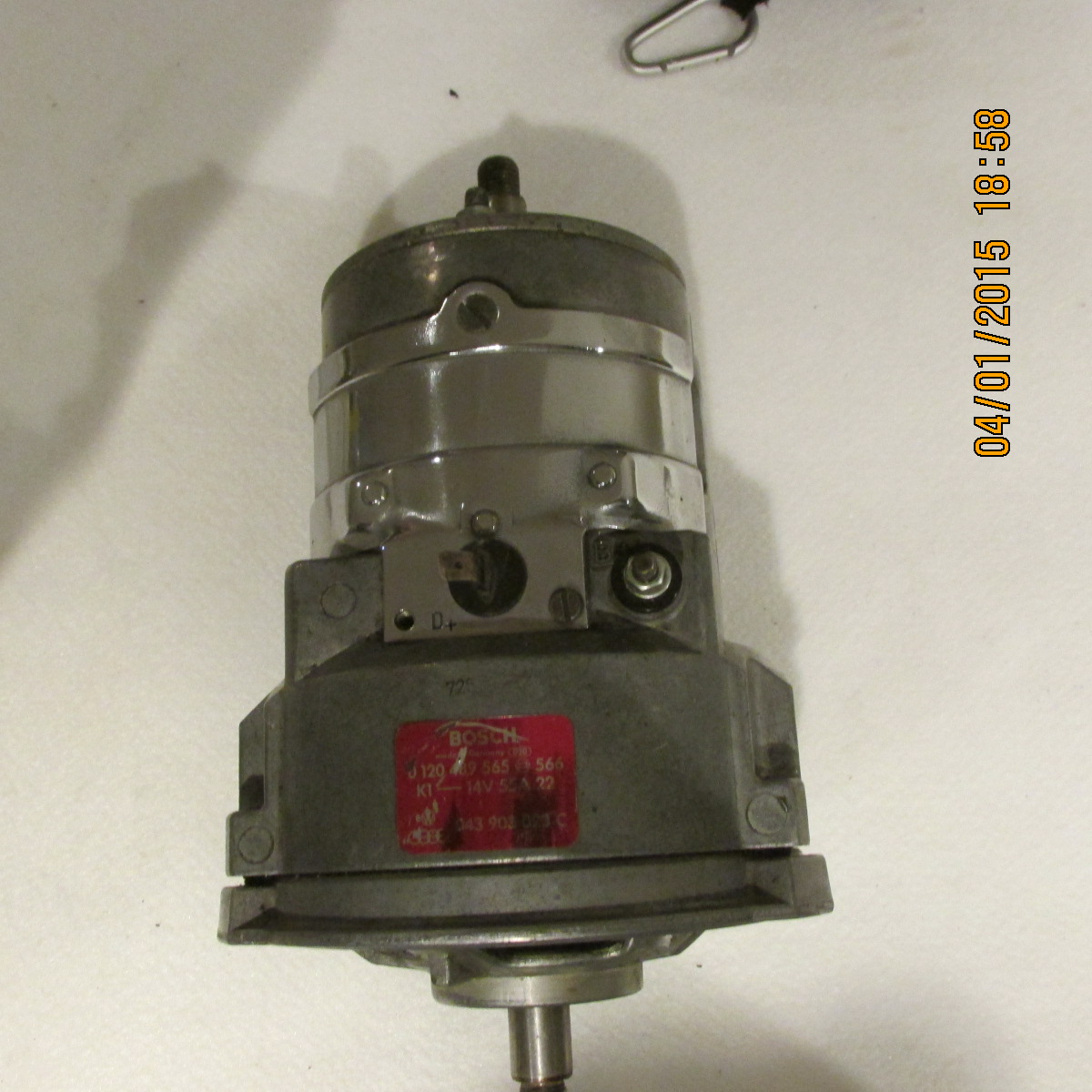

Este modelul cu releu incorporat, doar ca, daca vad eu bine in poza, lipseste releul.
Cel din poza de la link-ul lui lexxus ?  -  am eu unul identic, comandat de pe ebay.de acum 3 ani - releul este incorporat, dar se afla in spatele alternatorului, Pt. a il schimba trebuie scos alternatorul cu tot cu turbina din tulumba, scoasa tulumba si desfacut capacul spate :(
Poza de pe net:   http://images.thesamba.com/vw/gallery/pix/585810.jpg
Chiar m-am speriat ca trebuie demontat alternatorul de pe tulumba ca sa ajungi la releu.

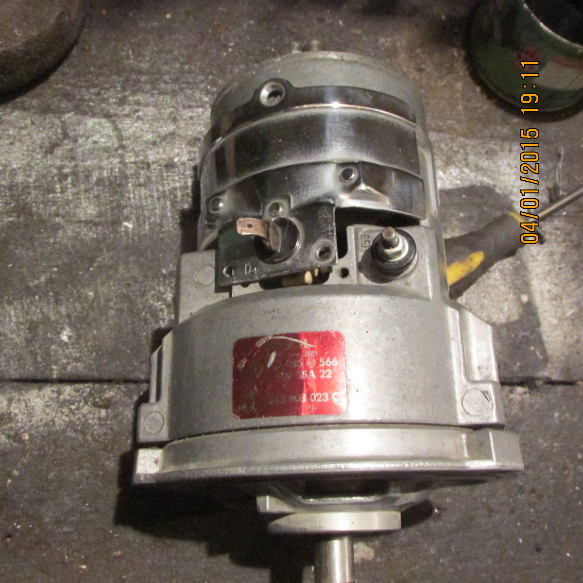

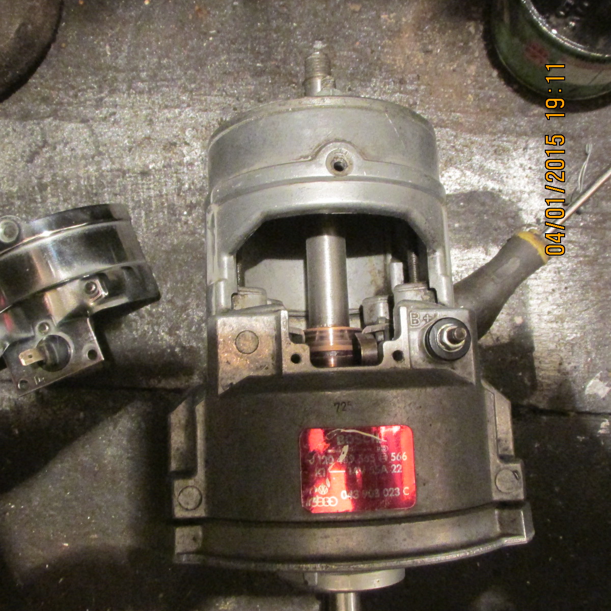

Am desfacut acum alternatorul :din 3 suruburi am ajuns la releu; se desface capacul de deasupra -cel nichelat, si ajungi la releu.
Cu ocazia asta am vazut carbunii ca-s dusi si trebuie schimbati- maine direct la electrician ma opresc.

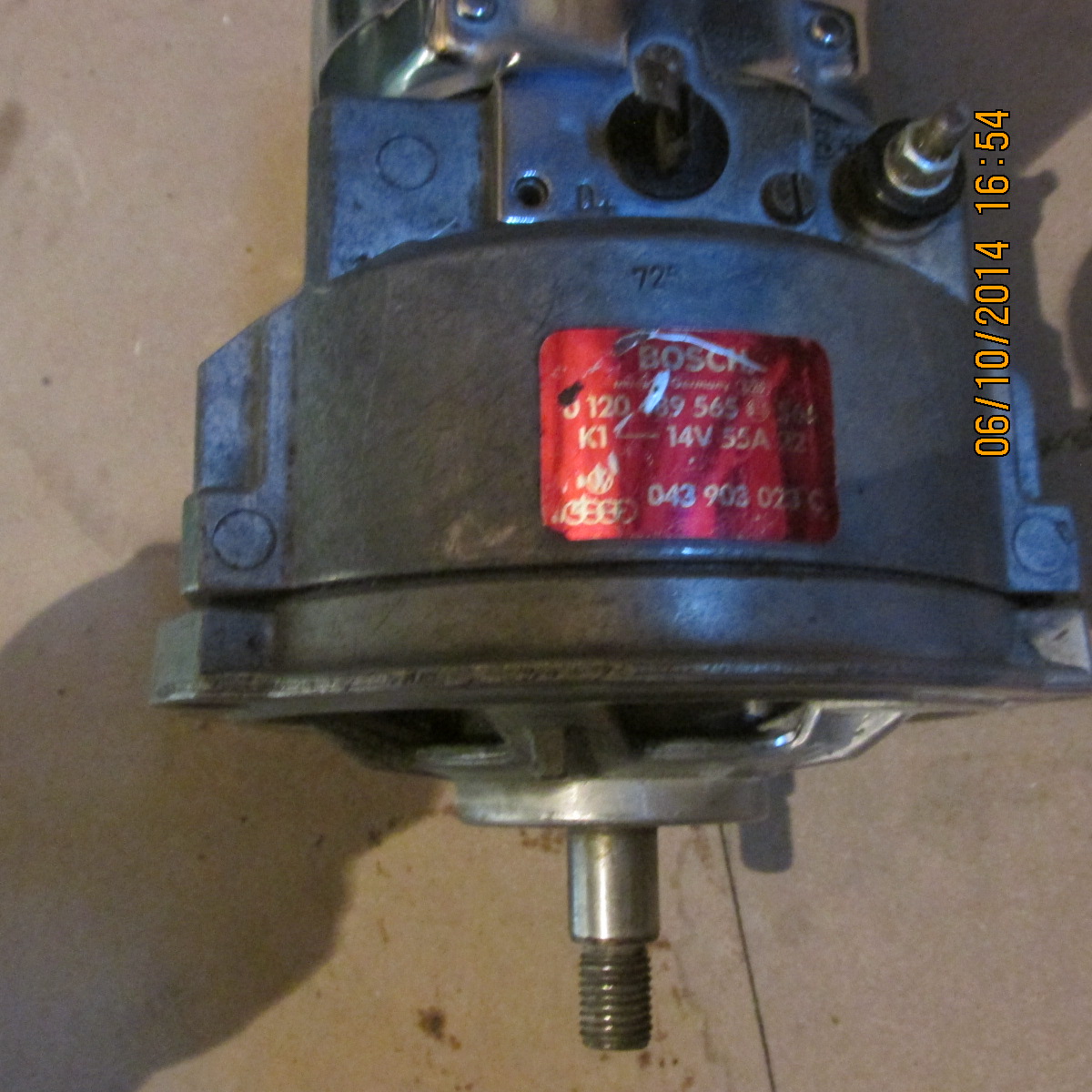

Mai am un alternator care are 3 fire ce duc la o punte de diode.
Nici eu n-am stiut care-i rolul lor, asa ca am trecut pe dinam.
(Asta este acelasi tip cu alternatorul pe care l-am desfacut sa-i vad releul.)

Pai nu, doar alternatorul din link-ul de la aircooledparts.ro are releul in spate ( si de fapt toate alternatoarele stil nou ce se vand pe ebay, cip1, hoffmann, etc ) .  Nu stiu de ce naiba le-au facut asa.
Alternatoarele vechi, germane cu releu incorporat sunt mai bine gandite, releul e sub placuta aia de tabla din mijloc.
Periile sunt ale releului.
Daca te tine, cumpăra un releu si asambleaza/schimba-l singur. Sunt doar 2 șuruburi.

Nu se schimba doar carbunii?
Am vazut ca sunt doar 2 suruburi, dar am crezut ca schimb numai carbunii.

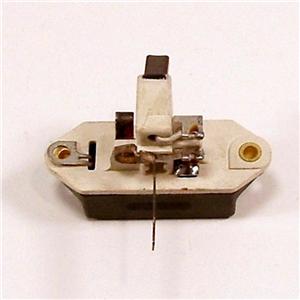

Daca releul la care face referire Cristobob este ca acesta, eu tocmai am comandat pt. un alternator de typ4  (dar e comun cu Golf 1,2,3, VW T3, Audi 100, etc ) cu 25 de lei de la un mag de piese auto din cartier :)
http://images.esellerpro.com/3394/I/33/0147311023_1.jpg
Am pus carbuni noi - 10 lei.
Tot releul este 50 lei.
Komisar - seamana cu cel din linkul tau.

releul la alternatorul ala ii 280  lei nu 50 sau 25...
ala de 50 de l-ai luat iti va praji rotorul pentru ca nu se pupa( il alimenteaza in bucla "loop" pana iese fum- patit)

Am schimbat numai carbunii - nu am intrat mai adanc, ca nu era nevoie.

ASTA  e releul adevarat ce trebuie sa fie intr-un alternator de-al nostru:

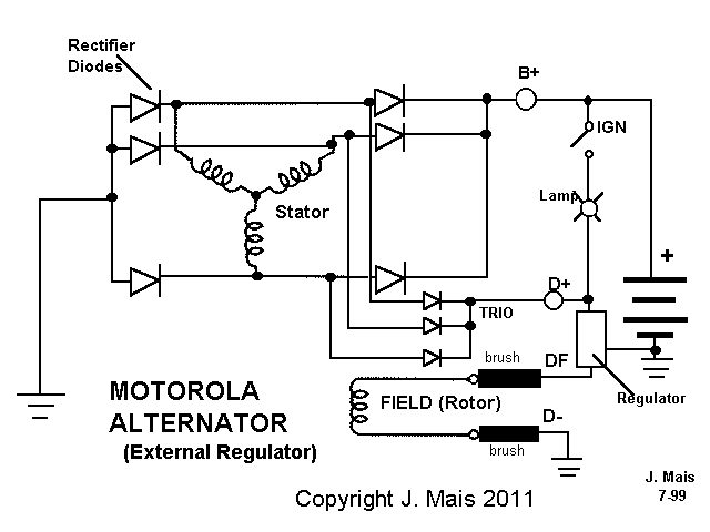

diferenta o face placa de diode. aia are o clema care vine in contact cu releul de incarcare(D+ din poza)
daca pui releul prost, se creeaza o bucla( ce scoate statorul intra in rotor) si ajunge instant la tensiuni foarte mari.
in cazul meu, primul care a cazut a fost rotorul (s-a facut scrum)
uite si o schema care sustine ceea ce zic: clema este in legatura cu punctul D+ (la relele alea cu "galma" au pe dos clemele D+ cu DF si atunci carbunele de DF intra in legatura directa cu grupul de 3 diode.
acum ai inteles?!?!?!? :)

Da, pare logic ce zici ... insa imi e greu sa inteleg cum dracu au facut astia doua tipuri de relee care aparent  (cred) au acelasi cod. As intelege ca e o diferenta intre alternatoare ... poate unora le lipsesc alea trei diode si ramane doar alimentarea prin B+, adica prin bec ...
Oricum gasesc observatia f  utila ... tre sa ma mai uit si prin alternator sa vad ce e in el ... cine stie ce inginerii au mai facut mesterii timpului sau asa o fi fost lasat din fabrica, mai stii.
Deci in cncl ... trebuie vazut ... si imperechat dupa caz :)
