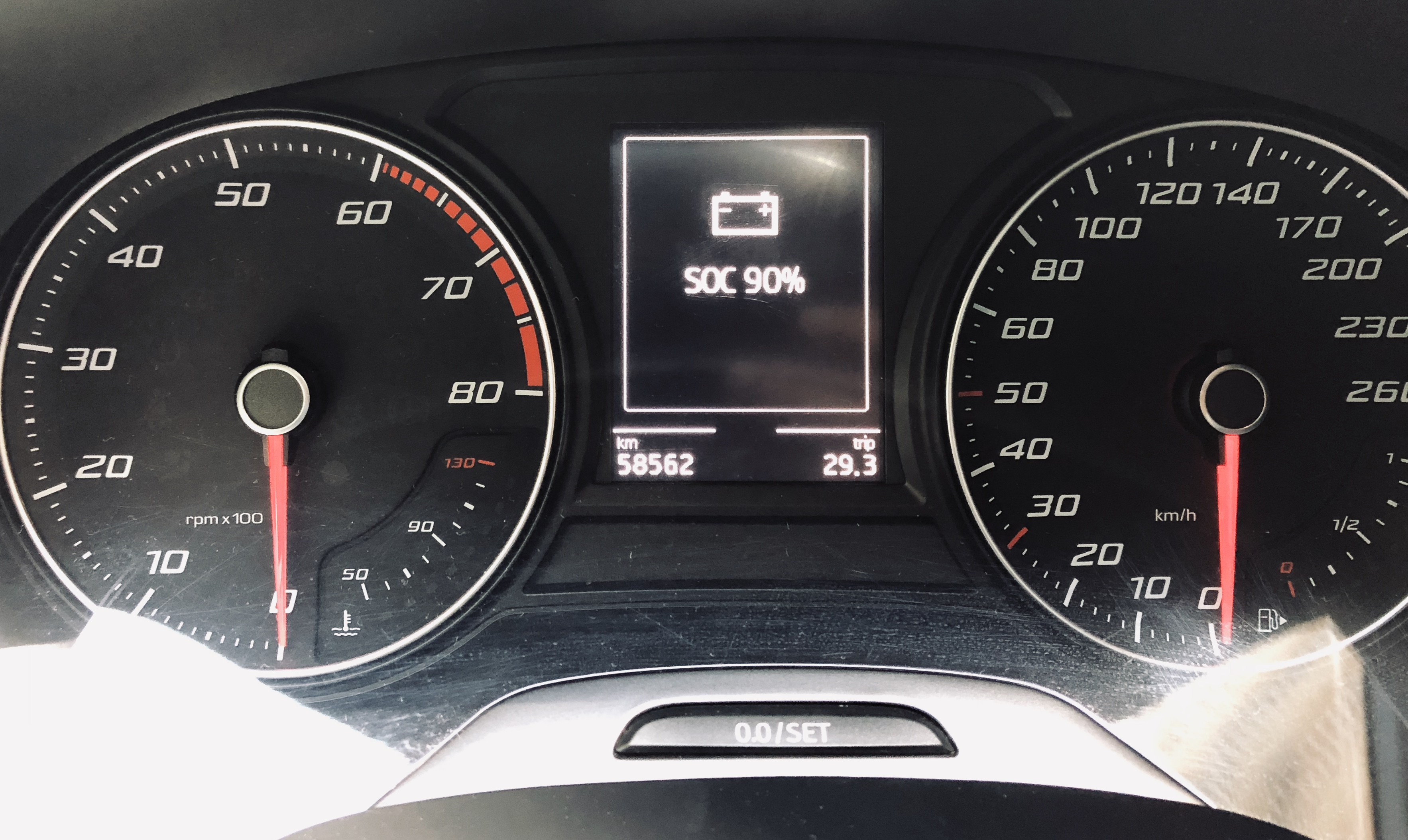

Am iesit mai devreme cu cainele si am zis sa trec si pe la masina; acum arata 90% SoC... daca si dimineata ramane la 80% ma declar multumit, pun butonul la loc si mai verific seara :)

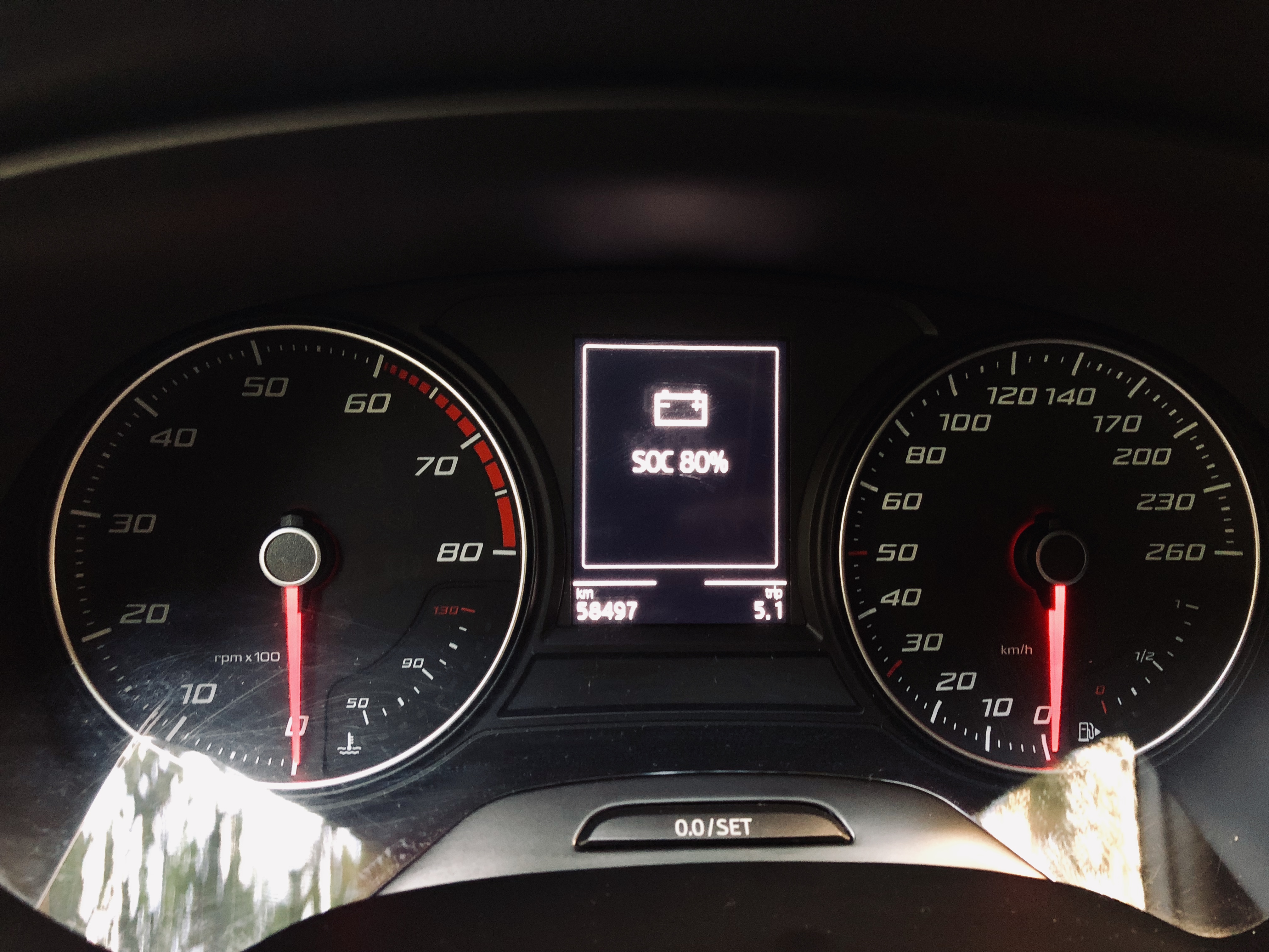

@andrei0241 opresti motorul, lasi cheia in contact, dar fara sa pui contactul (daca il pun mie nu imi mai apare) si apesi lung, vreo 10 secunde cred, pe butonul de reset.  O sa apara un meniu, Service parca, trebuie sa continui sa tii apasat pe buton pana se schimba in Battery, cand apare iei degetul de pe buton si o sa-ti arate ecranul de mai sus. Dupa cateva secunde iese singur din el si trece inapoi in ce era initial.
Daca ai keyless... nu stiu. Incearca sa apesi pe butonul de Start doar cat sa puna contactul dara fara sa pornesti motorul. Cu motorul pornit nu mai apare Battery in meniul ala
Masina a stat nepornita Sambata si Duminica, de dimineata arata asa:
Si asta cu toate puse la loc, si centrala si butonul nou si tot. Concluzie, a crapat bateria si atat!
