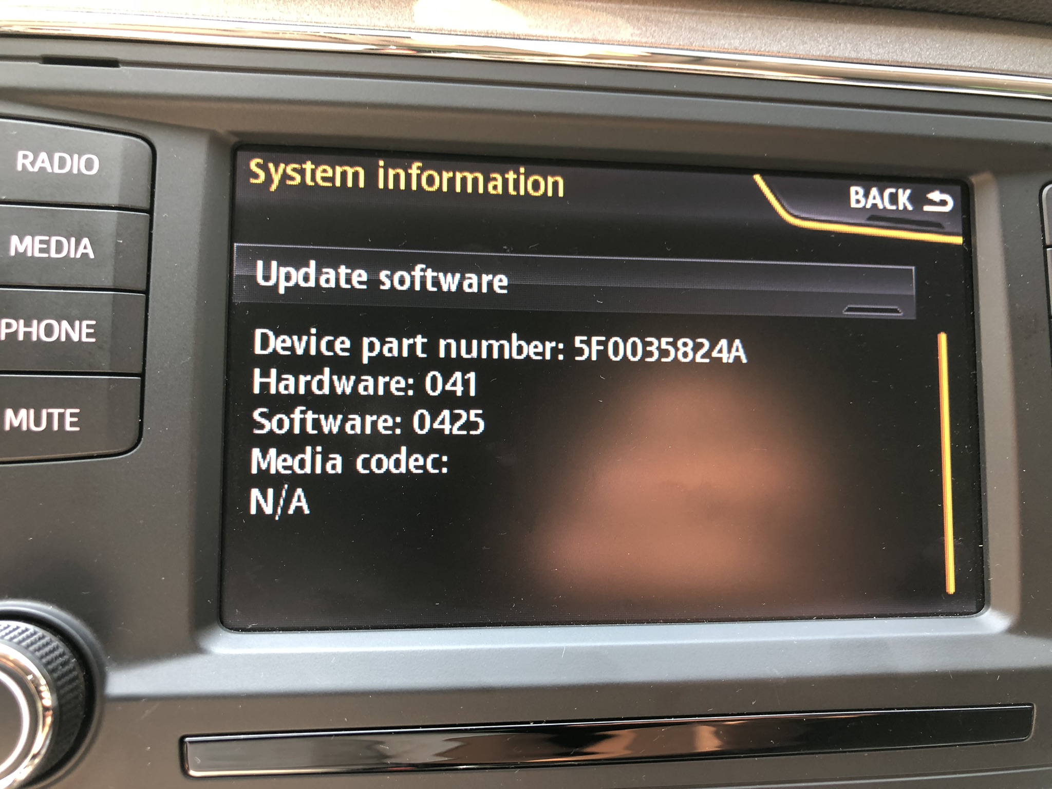

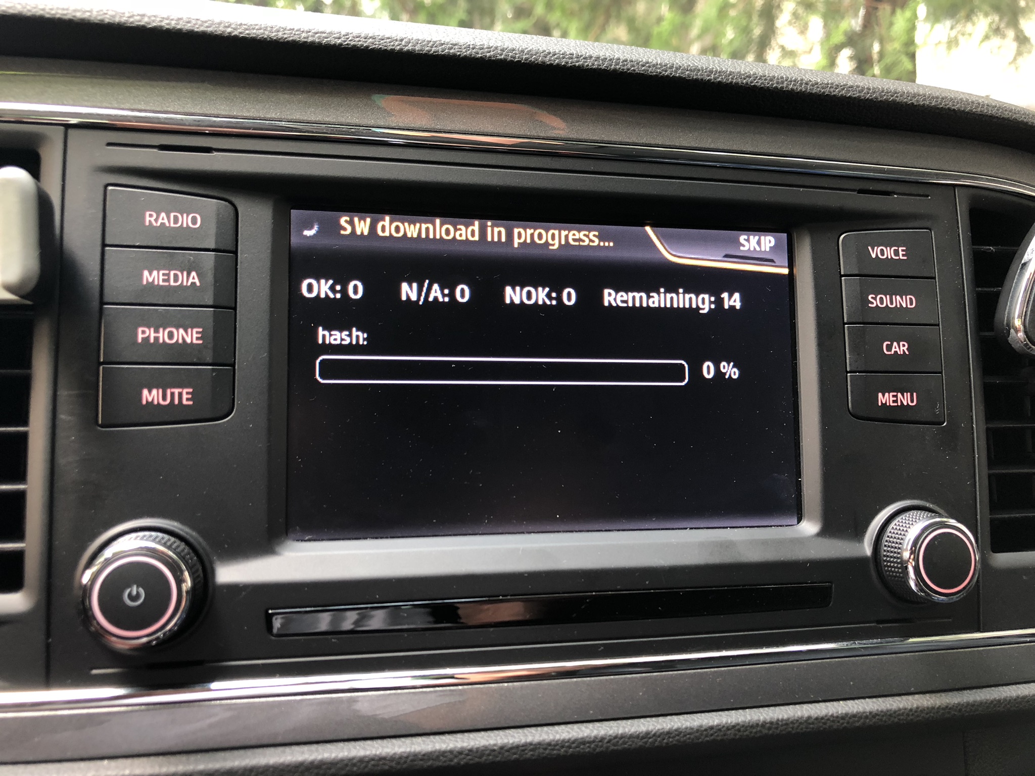

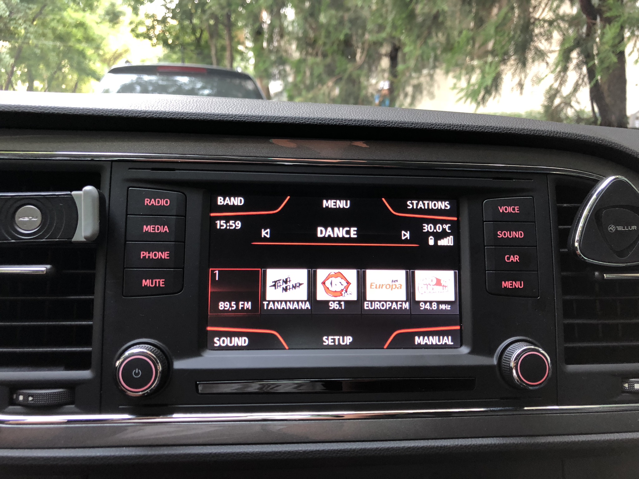

Daca tot ma plictiseam am facut update de firmware la Media System Plus.
De la:
La:
Poze din timpul:
Nu s-a schimbat... nimic :)) Ma uitam pe forumul de unde am luat informatiile si pe unitatile mai noi, cele cu Full Link, se schimba si meniul cu varianta asta noua. La mine... nimic...

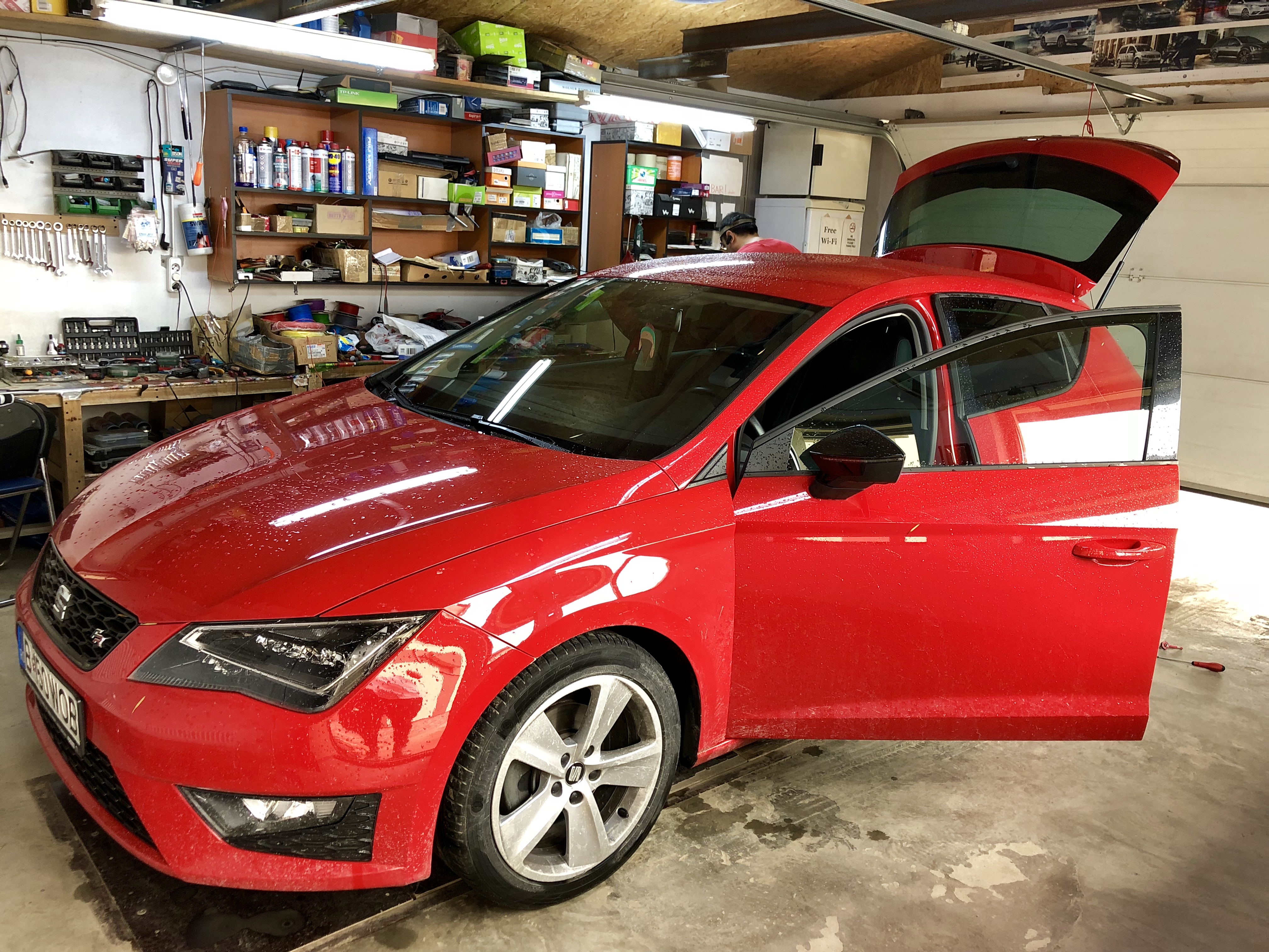

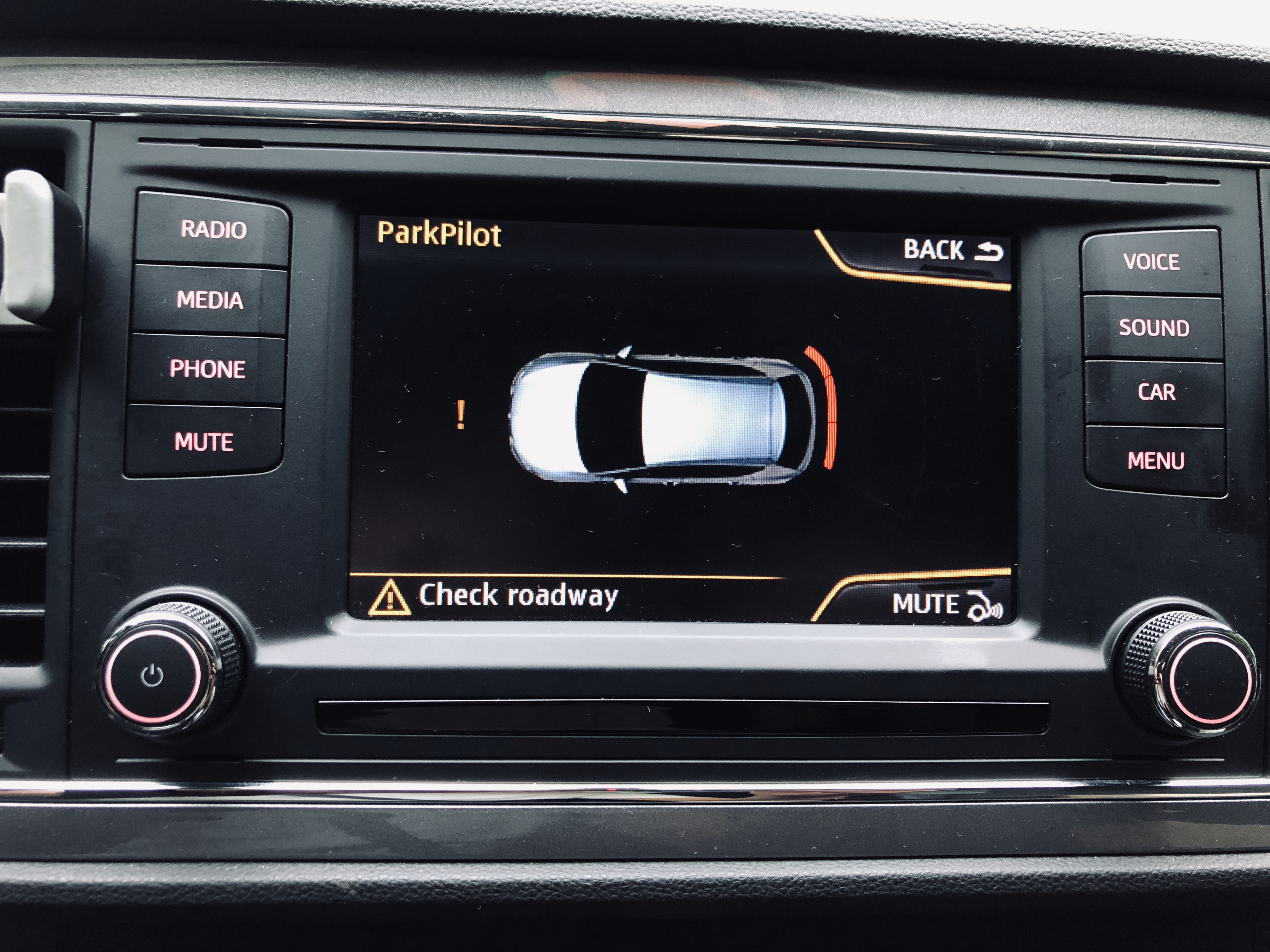

Senzori parcare fata plus spate. Doar ca, senzorii fata fiind diferiti de cei din spate si ca nu a-au potrivit suportii, am montat doar pe cei spate. La activarea lor, dau un beep lung, dar merg cei din spAte si mai si afiseaza. Doar in fata este in semn de exclamare.
Adica asa:
Am luat suporti si pentru senzorii fata asa ca mergem mai departe. Luasem in calcul si sa caut o centrala care sa stie doar spate si sa dau centrala mea + ce am pentru fata la schimb, pentru ca oricum nu ma interesau cei de pe fata si nu am in plan trecerea la PLA, dar daca tot am gasit suporti... Va urma! :)

Done! :D
Acum mai trebuie doar sa gasesc undeva ansamblul de butoane cu tot cu cel de senzori si e gata! :)

Am dat comanda si de buton ca sa pot sa inchei retrofit-ul de senzori de parcare.
