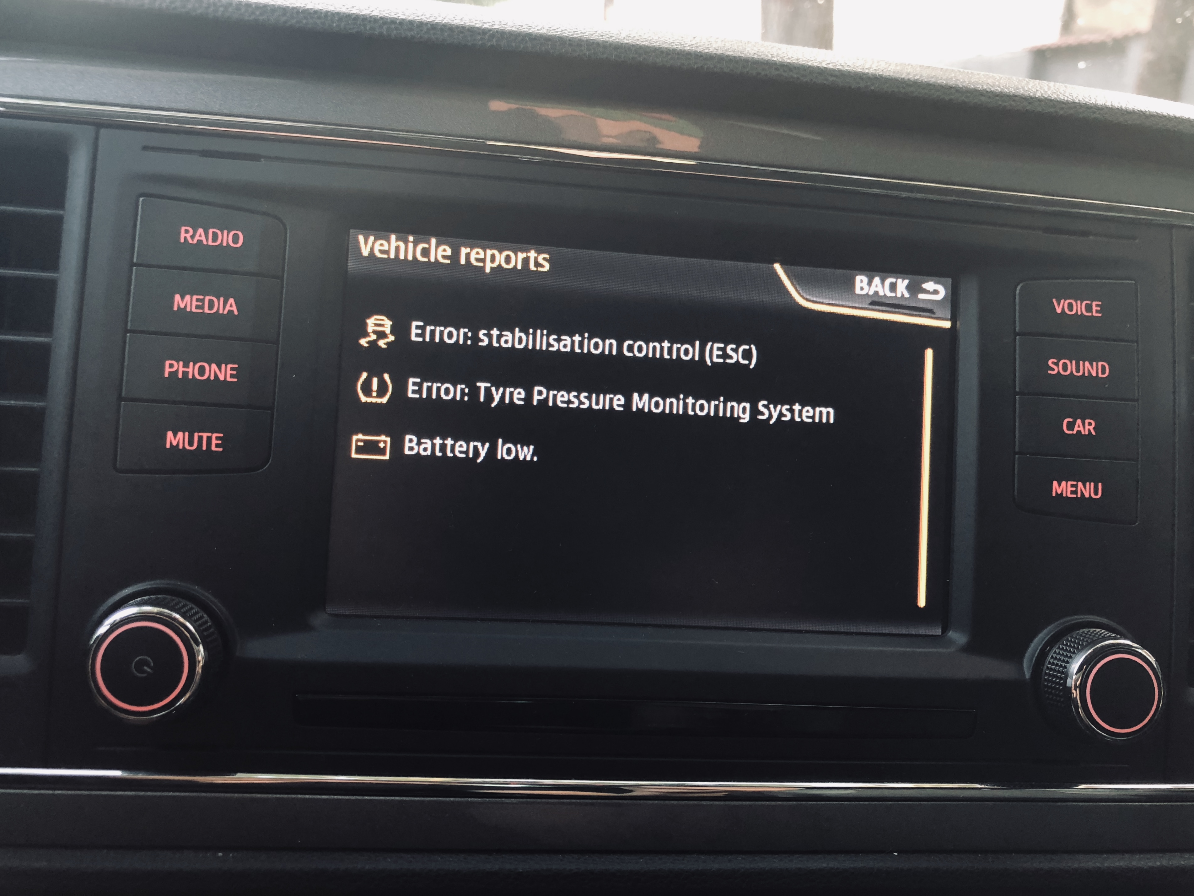

Problem...
Maine trebuie sa ajunga bateria noua, vad tot maine daca/ce/cum/cat consuma sau daca doar s-a dus bateria...

Si mie mi se pare devreme sa se duca bateria, ma gandesc poate e ceva de la senzori care consuma mereu. Mai ales ca a dat simptome zilele trecute si atat, in rest a fost ok. O sa vad cand ajung baietii cu bateria noua si masoara consumul si incarcarea.

Si a fost schimbata cu o Varta Silver Dynamic, parca, AGM (nu stiu in ce gama e bateria asta). Consumul in stationare e ok si cu centrala de senzori si fara, incarcarea e intre 12,8 si 13,3(parca) in loc de 13,5 - 13,8 parca zicea.

Eu aveam EFB din fabrica, cea noua este AGM. A fost codata pe masina, da. Mi-a zis de aseara ca montajul include si codarea, nu stiam nici eu ca e nevoie de asa ceva, si azi a venit cu o scula de diagnostic de la Banner si a facut codarea desi nu stiu in ce anume consta :))
Masina a dat simptome de vreo 2 zile dar nu ma asteptam sa pice atat de repede. Prima zi a plecat mai greu decat de obicei si dimineata si seara; ieri dimineata a pornit foarte greu, lucru care m-a facut sa cred ca am un consumator undeva, si seara deloc. Am mai schimbat baterii la fostele masini si simptomele astea durau mai mult timp asa ca, desi am vazut ca e o problema, m-a luat cam pe nepregatite cand a murit atat de repede.

@Rave la mine a fost mai simplu: intr-o dimineata geroasa, pe cand dadeam la automat, s-au aprins martorii de ABS si ESP... Pana la pranz aveam baterie noua :)))

La fel am patit si eu cu bateria dupa 4 ani, cu o seara inainte a pornit mai greut si in ziua in care a murit, a pornit a doua oara. Apoi cand am mai incercat iar nu a mai pornit deloc. Singurul semn mai din timp legat de baterie a fost faptul ca nu se mai activa start stop-ul si la statusul acestuia aparea power consumption too high.
