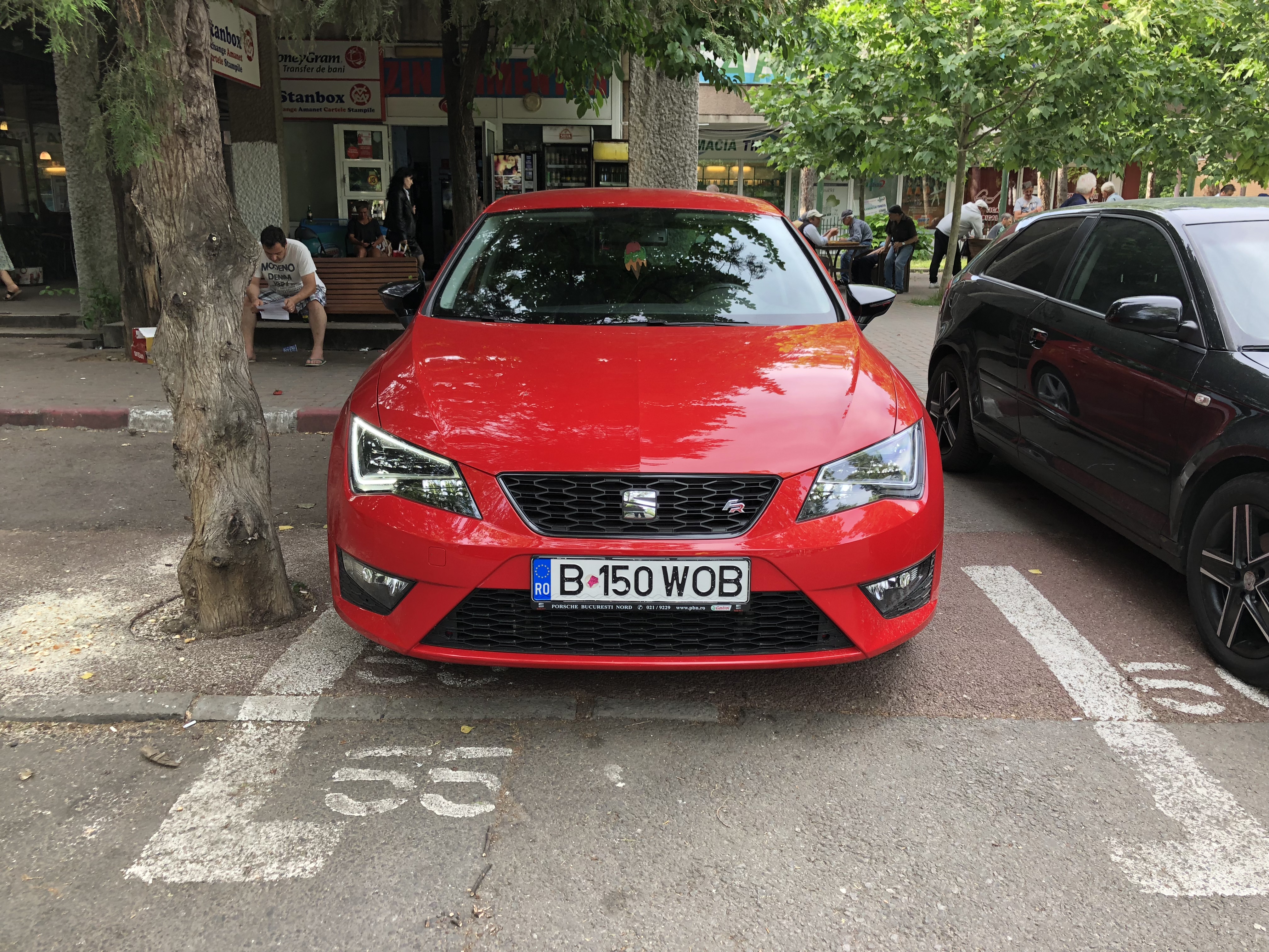

Se simte cam ignorata, nu-i place locul 2 ?
Ca imi place masina asta, stiam! Ca si ea ma place pe mine... nu stiam! Dar se pare ca ma place atat de mult incat imi face cu ochiul! ?
Sau poate doar mi se pare si de fapt s-a stricat... E si asta posibil! ?
Face si ea cu ce ochi mai poate. Inca mai ai din garantie, go for it.

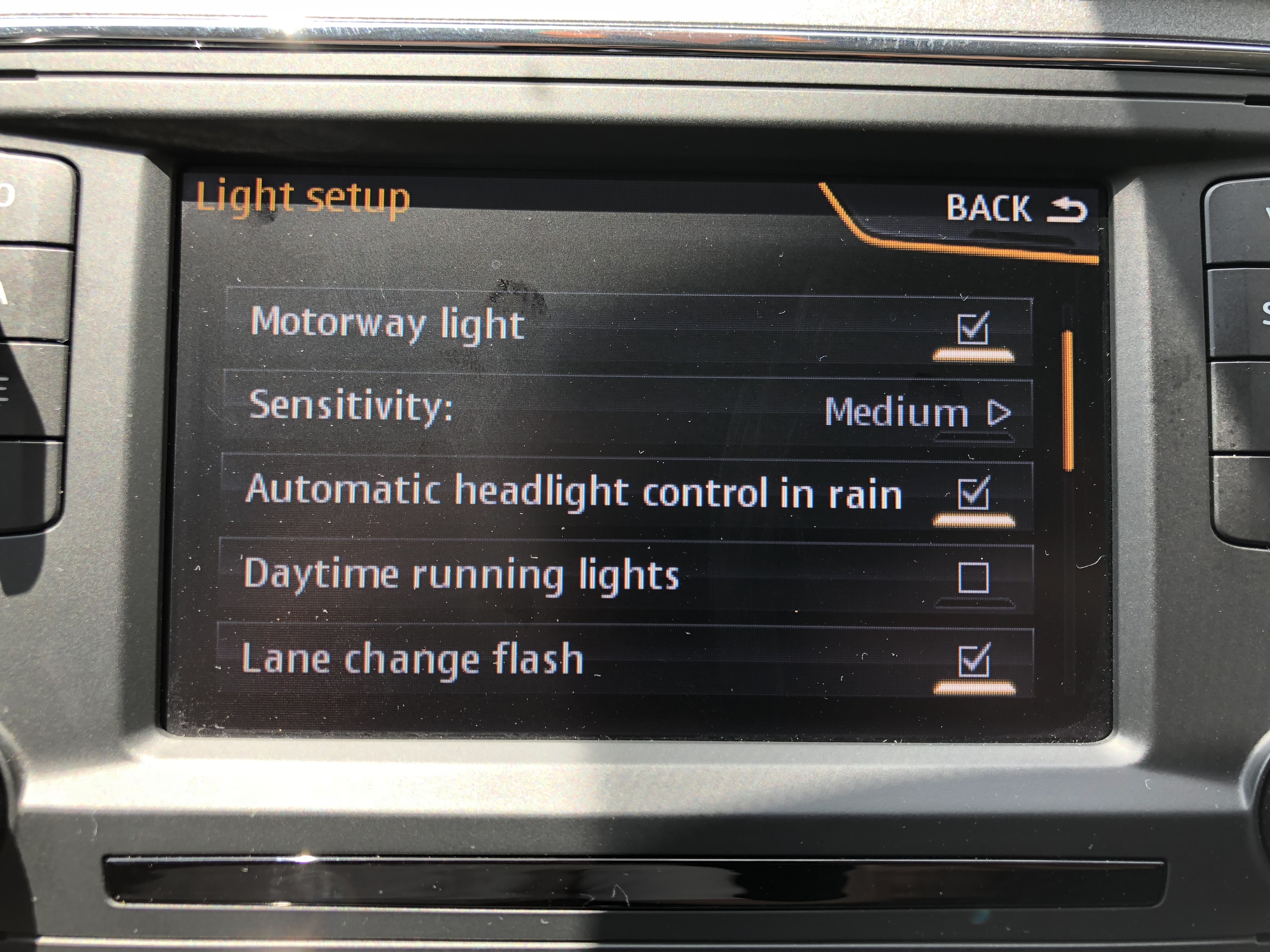

Eu stau cu DRL -urile dezactivate in oras, un motiv bun sa ramana in continuare asa :))

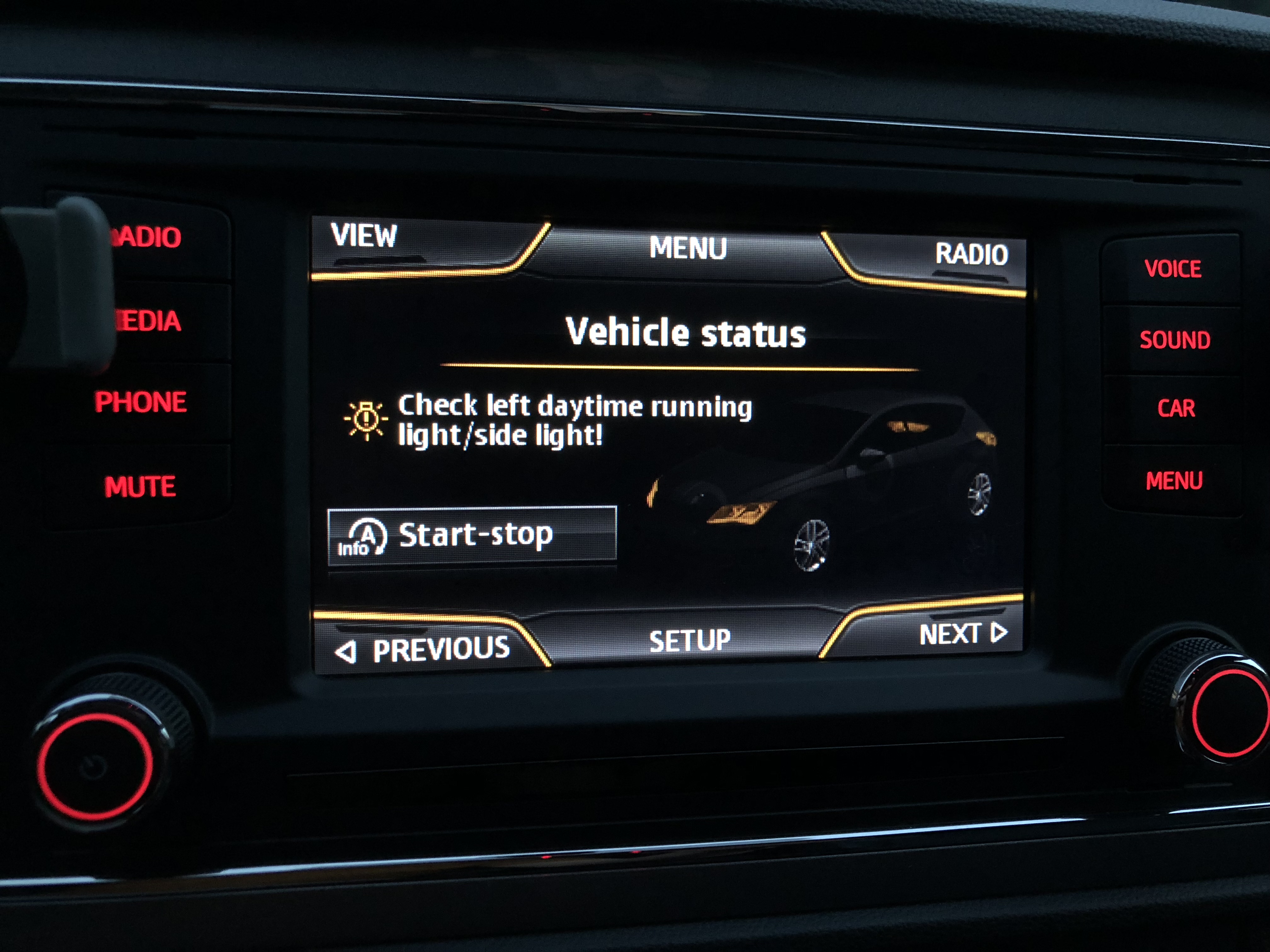

Am sunat deja la PBN pentru programare. Ce mi se pare ciudat e ca restul farului functioneaza, semnalizarea merge, toate ledurile de la faza scurta/lunga merg, doar DRL-ul nu... :(
Schimba tot farul? Astea cu LED nu ar trebui sa fie lifetime?

Gata, am scapat de eroarea din bord! Cel putin ziua... :))
e si asta o solutie.
aprinde proiectoarele de ceata :))

Programarea in service e facuta, asteptarea e lunga si pana la schimbare/reparatie, viata e trista fara leduri... ?

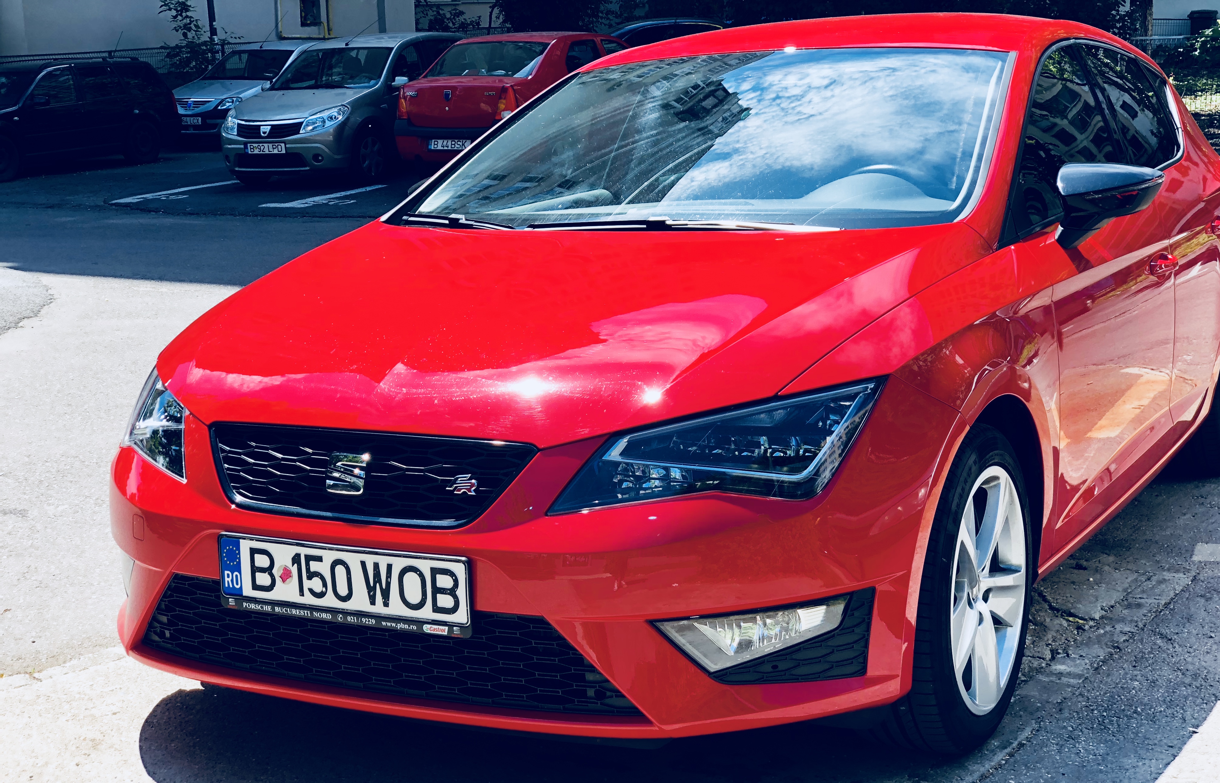

Update: am lasat astazi masina la PBN si vinovat(i) pentru masina ochioasa este... un soricel (sau mai multi) care a ros niste cabluri! ?

@zidanne din pacate, de cand e-Up!-ul a devenit vedeta familiei, Leon-ul sta parcat langa o piata si e “normal” sa existe misunatori pe acolo. Dar nu ma asteptam sa se intample asa ceva, sincer sa fiu...
Reparatia se face in afara garantiei, da. Mi-au dat doua preturi, cu si fara demontarea barii si a farului. Vad maine ce solutie a fost castigatoare, desi parca stiu deja ce solutie au ales :))

nasol cu soarecii. am gasit si eu la golf un fir ros, din fericire doar camasa. vecinului i-au ros un manunchi gros de cabluri si masina o lua razna, ventilatoare pornite mereu, lumini, pornire.
costisitoare reparatia pt ca trebuie sa verifici toate firele ca nu stii unde au (mai) ros.
