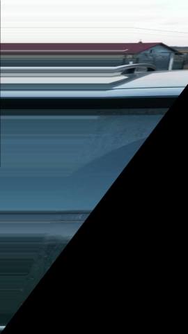

Va salut.
Am achiziționat de curând un Passat b6 2010,110 CP.
Am o problemă cu stopul 3 de frână, cel de sus de pe haion. Acesta rămâne aprins la o intensitate mică,și doar stopul de sus, celelalte doua de stânga /dreapta nu. Ziua nu se vede, chiar și după ce scot cheia din contact. IMG-20230314-WA0007.thumb.jpg.5a43984b3f34a890b16c5a9eedcf604f.jpgAm înlocuit lampa, crezând că acolo ar fi problema dar nu. Și lampa luată din dezmembrări rămâne la fel. Alte sfaturi ce ar trebui sa verific
