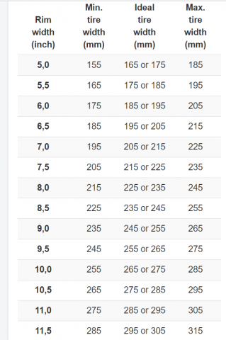

Mersi mult de raspuns !

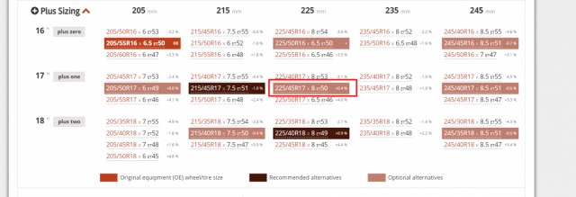

Am gasit asta pe net care zice ca tine, pentru cine mai are nevoie de ajutor. din ce am cautat jante oem pana acum pe golf am observat ca predomina 225/45, prin urmare deduc ca am nevoie minim de J7.5-8. Intrebarea e ce ET e ok pt asta la mine ?
Spre ex, am gasit si asta... deci la 8 ar trebui 50, dar la 7.5 ?

teoretic cu cat J e mai mare cu atat ET trebuie sa fie mai mic, corect ? am gasit un calculator care zice ca cica cu J8 si ET50 am poke 1.91 si tot cu 1.91cm mai aproape de suspensie. si cu 7.5 si ET50 cica 1.21 in ambele directii
6.5 cu ET48 e poke 2mm ceea ce e aproape perfect. sunt confuz :))
