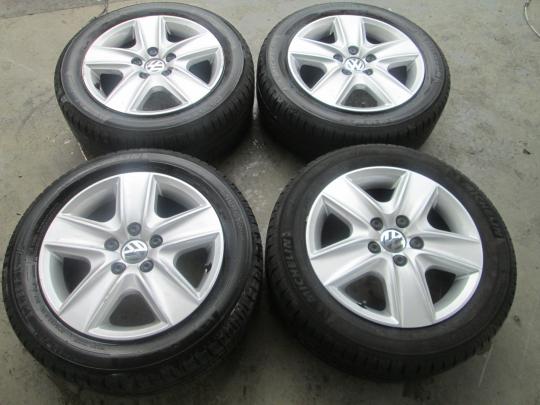

Am gasit la o dezmembrare jante originale de 16 inchi cu cauciucuri de 205/55 R16.
Stiti cumva cum se numeste modelul?

Nu cred ca sunt jante de aliaj.
Sunt jante de table cu capace.
Da, alea sunt jantele de tabla in 5 spite cu capace pe 16" care veneau pe CL .
Se pot confuda destul de usor cu mugello-urile din aliaj usor.

Atasta gasiti imaginea din anunt.
Jantele sunt vandute ca fiind din aliaj pentru Golf 6.
Oare o fi numai capace?

Roaga-l sa-ti faca o poza si cu spatele jantelor si te lamuresti imediat.
Garantat sunt capace peste niste spite de metal.
