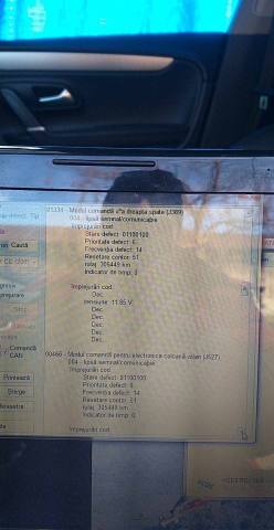

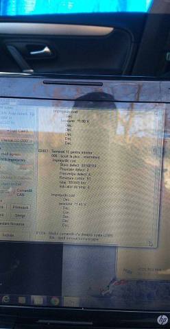

Salut. Am intampinat o problema ieri. Mi-a murit motorul in mers cand am intrat in parcare. A aparut si eroarea de la ulei cu rosu timp de 3 secunde și s-a blocat și volanul. La a doua cheie doar învârtea, iar la a treia cheie a pornit mai greu, dar fără nicio eroare. Peste jumătate de ora a pornit fără nicio ezitare și mergând cu ea vreo 30min normal. Am verificat  uleiul la rece, care este la nivel si nu am erori pe tester. In aceasta dimineata a pornit mai greu, invartind mai mult, dar cu eroarea de frână de mana aprinsă timp de 1 secunda. Mașina în cauza este un passat cc 2008 Cbab dsg. Care ar putea fi problema întâmpinată ieri? Menționez ca uleiul și filtrele au fost schimbate în mai puțin de 1000km, iar axul pompei nu are mai mult de 20.000km. Mulțumesc!
Verifica bateria de 12v si fa o diagnoza,  sa vedem ce erori ai
Am făcut test la baterie și la încărcare, dar erori pe motor nu am nimic, verificat cu un vcds. Poate sa aibă vreo legătură bateria cu oprirea motorului in mers + eroarea de ulei pe moment?
