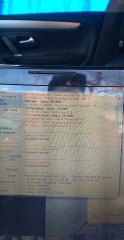

Salutare am un Volkswagen Passat CC cutie automată DSG,am circulat de dimineață cu el l-am parcat și pe seară când am vrut să îl pornesc nu mi-a mai pornit,îmi spune să trec maneta în P/N( park sau Neutru) menționez ca mașina este pusă în park dar nu mă lasă să o pornesc apărându-mi în bord ce am menționat mai sus,a mai pățit careva?
Mai menționez faptul ca afara a fost frig -7 grade
Fa-i o diagnoza si posteaza erorile stocate

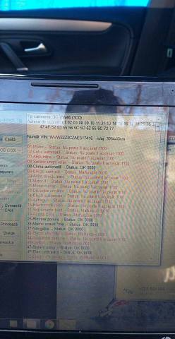

Va salut , nustiu daca postez bine aici , am un passat cc 2009 ,l-am lasat mergand si dupa doua zile numai merge nimic , nu se mai aprinde niciun martor pe bord , ca si cand nu am cheia in contact ,nici VCDS-eu nu il pot conecta cu masina , baterie noua ,va multumesc
Poate e vb de elv defect...., confort, etc
