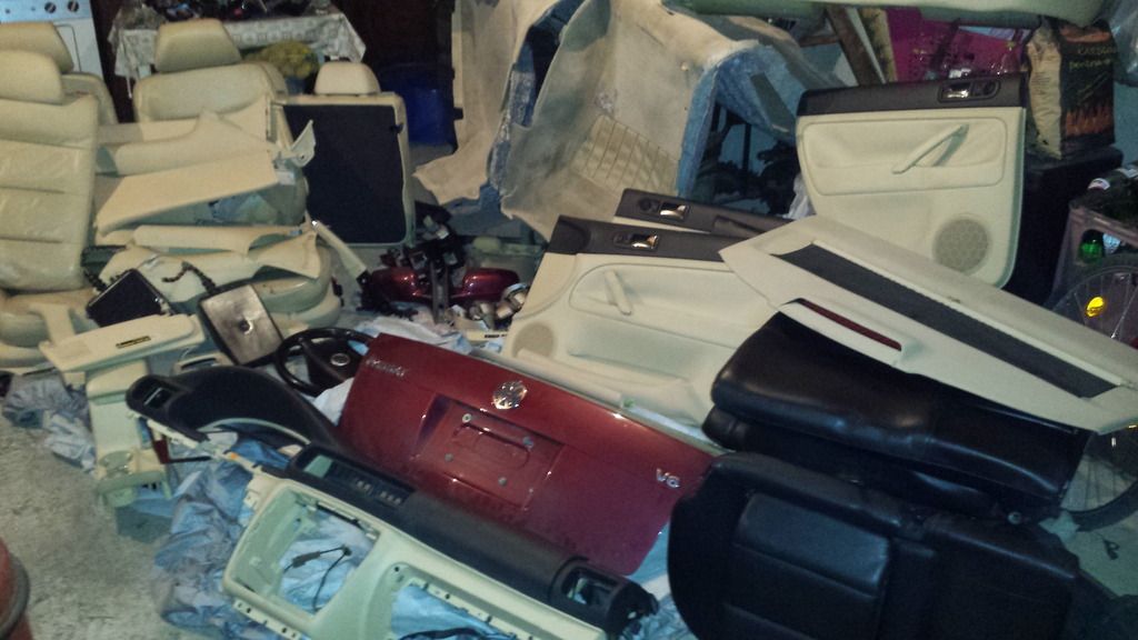

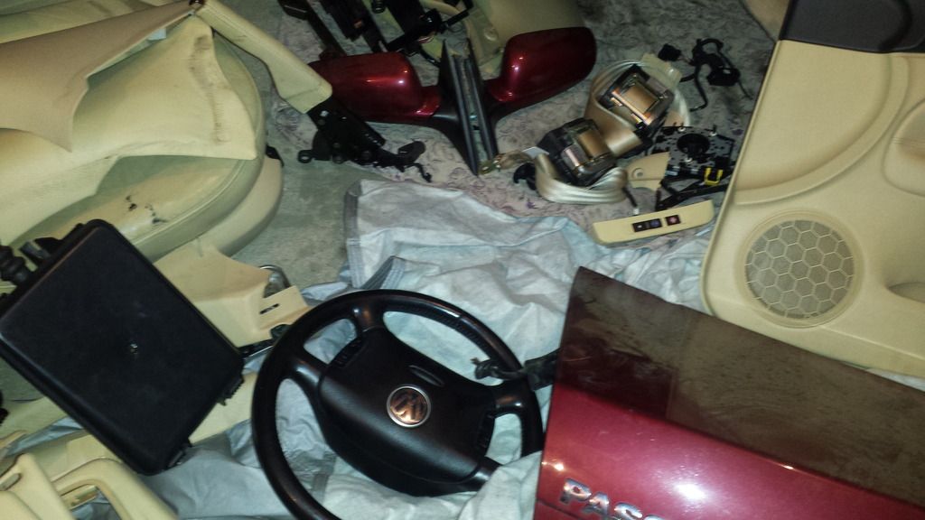

Salutare. Nu am mai scris de mult, intre timp am gasit un passat de America si am luat cam tot ce se putea
:trapa completa cu plafon
-interior complet din piele crem cu memorie
-oglinda electrocroma
-oglinzi rabatabile
-sistem apelare urgenta
-parasolare cu butoane pentru deschiderea usilor de garaj
-bara highline cu lampi USA, bara fata de America
-portbagaj de America
-perdeluta luneta
-airbaguri cortina
-proiectoare
ETC,,,

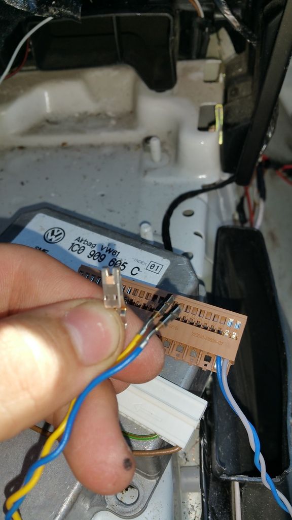

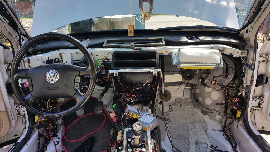

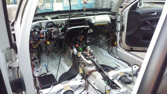

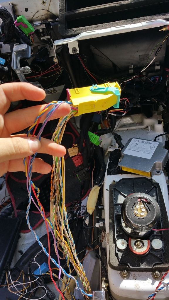

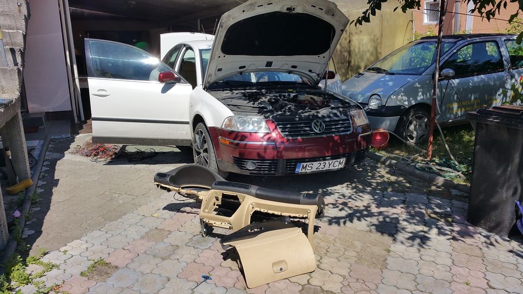

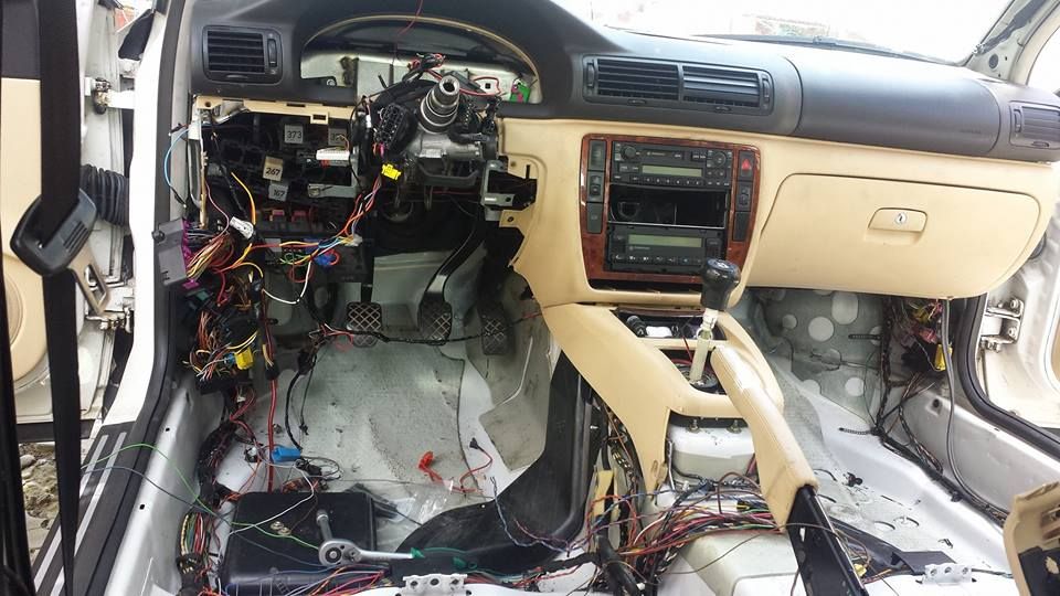

Am terminat cu montajul volanului cu comenzi,scaunele cu memorie,am montat airbagurile cortina mai trebuie doar instalatia electrica.

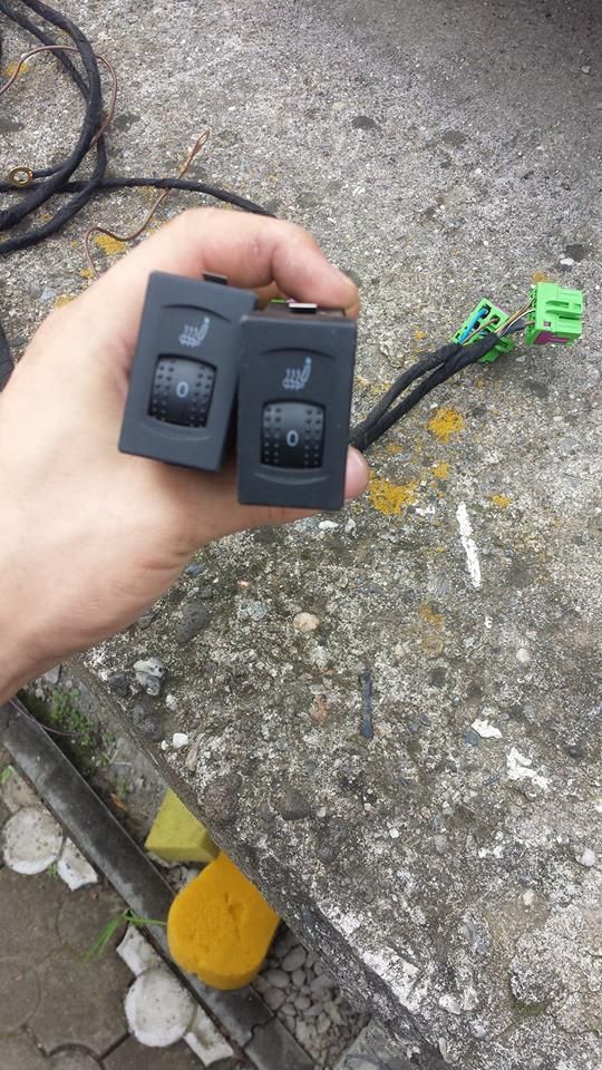

Zilele astea trebuie sa fac cablajul pentru incalzirea din bancheta. Apropo,daca stie careva codul la rama pentru butoanele de incalzire din cotiera pe culoarea crem il rog sa mi-l lase fiindca nu il gasesc decat pe negru

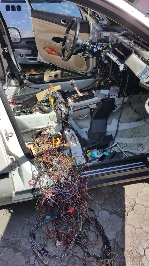

Intre timp am mai muncit putin

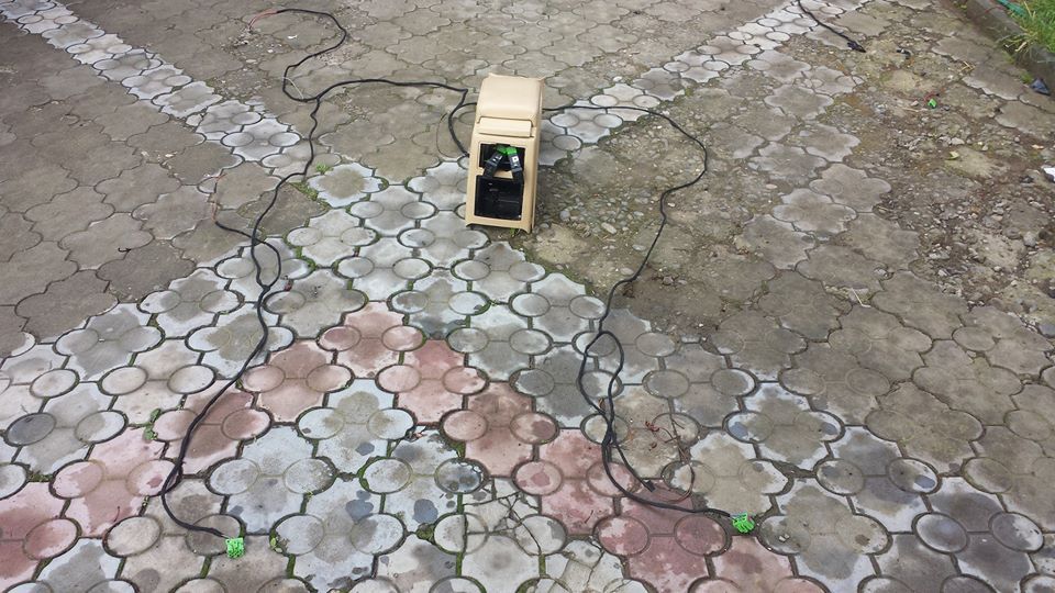

Am facut instalatia electrica pentru incalzirea in bancheta, trebuie doar sa mai bag rezistentele in bancheta si sa fac rost de o rama crem pentru butoane. Din pacate nu reusesc sa gasesc,am gasit codul ei insa ceva da cu virgula :)

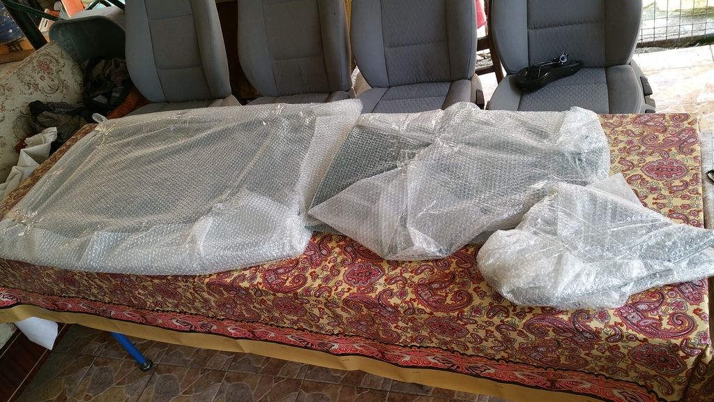

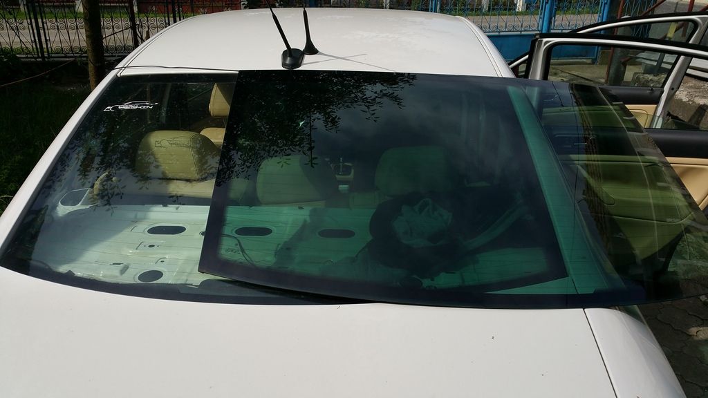

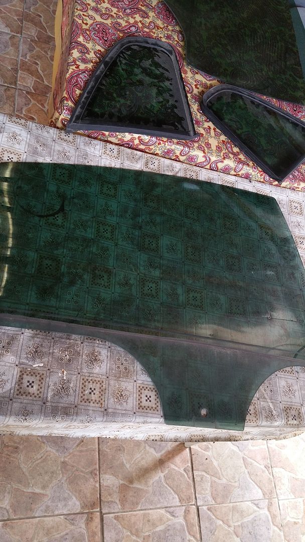

Multumita unui coleg,am si geamuri ionizate din fabrica. Momentan is puse bine la pastrare pana la anu.20160622_100618.jpg20160622_100300.jpg20160622_144159.jpg
Am luate niste cleme,"dibluri" sa pot trage instalatiile electrice frumos prin masina

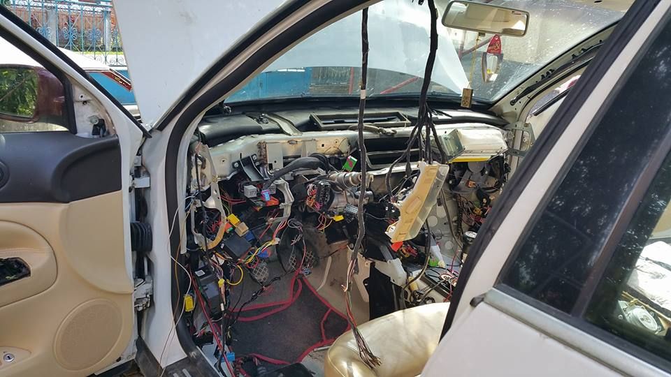

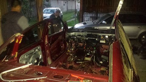

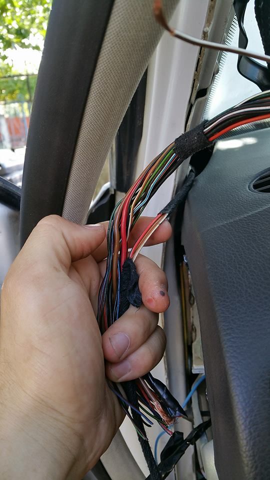

Instalatia pentru trapa :)
Inainte aveam 3 fire care urcau la plafoniera,acum s-au inmultit

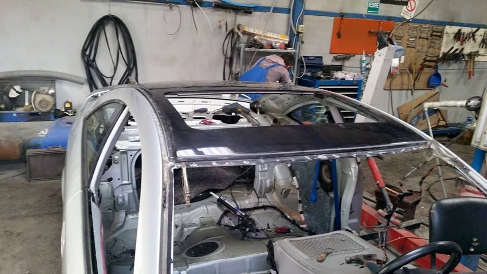

13510856_912645715531615_37345083745046013510930_912645655531621_558842585172975

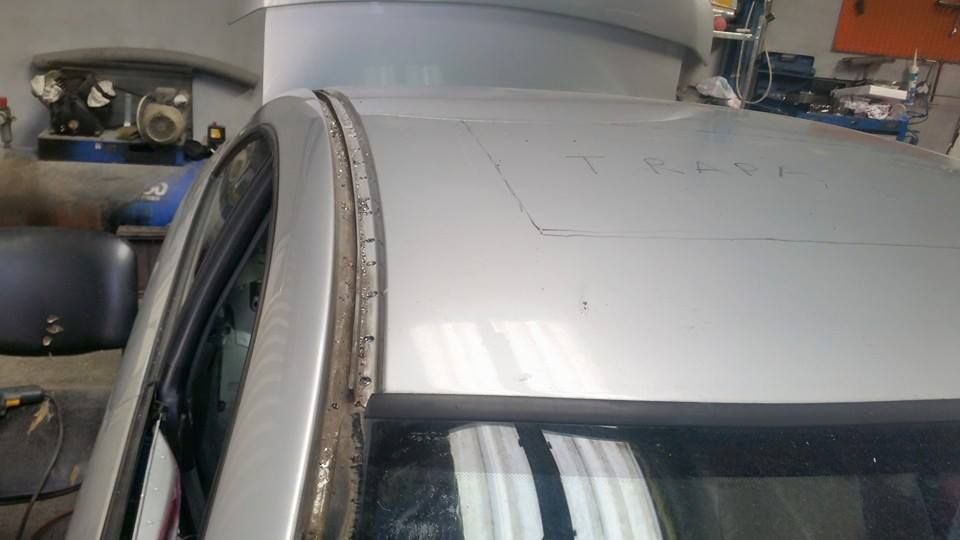

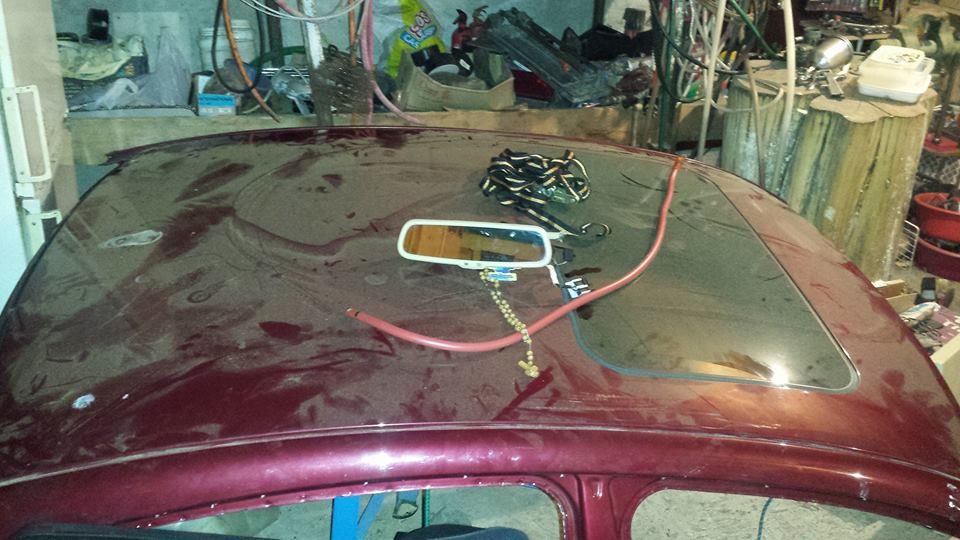

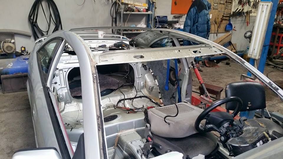

Bai frate! Ai taiat stalpii pentru o cupola cu trapa? Sau nu vad eu bine? N-as fi facut asta...
In rest, toata stima, o sa iasa ceva deosebit. Dar pe mine m-ar interesa si eventuale probleme ce o sa apara in urma modificarilor.
Ai muncit la ea, nu gluma. :)
Nu te speria, nu se taie stalpii ... hihi :)

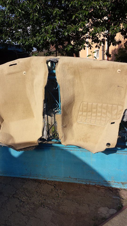

O sa decapsez plafonul si pun altul cu trapa, insa doar la anul cand vopsesc masina. Momentan am facut doar partea electrica.

Sudura in puncte nu se decapseaza, de taie dupa care alte puncte intre taieturi , e ceva de munca , daca ai conditii si clesti de sudura corecti iese bine( sau sudezi in argon,) cu izolatia anticoraziva e mai delicat, dar sunt solutii profesionale care fac bine treaba.
Spor la proiect, e frumos !
Modificat de calin.g
Stiu ca sunt puncte de sudura,am folosit acel cuvant doar sa se inteleaga ca schimb doar "capacul" plafonului fara sa se taie din stalpi. Treaba nu o voi face eu fiindca nici nu ma pricep si nici nu am aparat de sudura in puncte. Voi apela la cineva care imi poate garanta ca nu vor exista probleme.
Multumesc :)
Asa da, mai merge. Chiar daca sunt sceptic in privinta aparitiei ruginei in timp in punctele respective. Dar probabil nu iesi la pensie cu ea. :)
Chiar sunt curios de rezultat. Apropo, poate pastrezi si culoarea astuia de USA, daca tot o vei revopsi a ta.
Codul trim-ului de la butoanele de incalzire: 3B0 863 289 92Y (92Y e de la bej).
Sau poate unele programe iti vor da codul cu A, 3B0 863 289 A 92Y

Multumesc pentru cod,exact astea le-am gasit si eu insa pe calculator apar alte culori. Pana la urma comand si vad ce ajunge.

Geamurile nu-s ionizate. Ionizatele is tiganesti.
Eu cred ca is asa-numitele privacy glass, ceea ce e foarte bine.
Eu nici nu stiam ca exista asa din fabrica pe passatul asta, insa din discutie in discutie am dat de ele la un coleg si el zicea ca is ionizate :) Acum, ce sa zic...nu is eu prea informat, posibil sa ai dreptate. Ce stiu ii ca is OEM cu siguranta, fiindca is luate de la un moderator.
Da, aia e optiunea. :) Si asa le si vad.

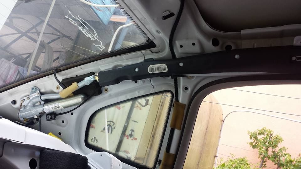

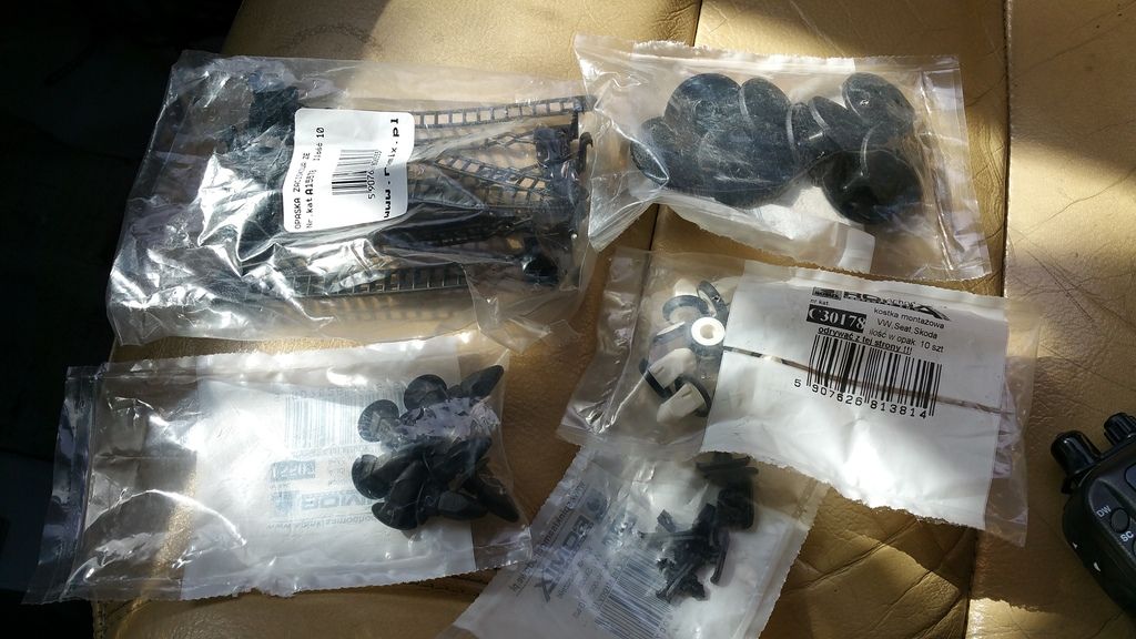

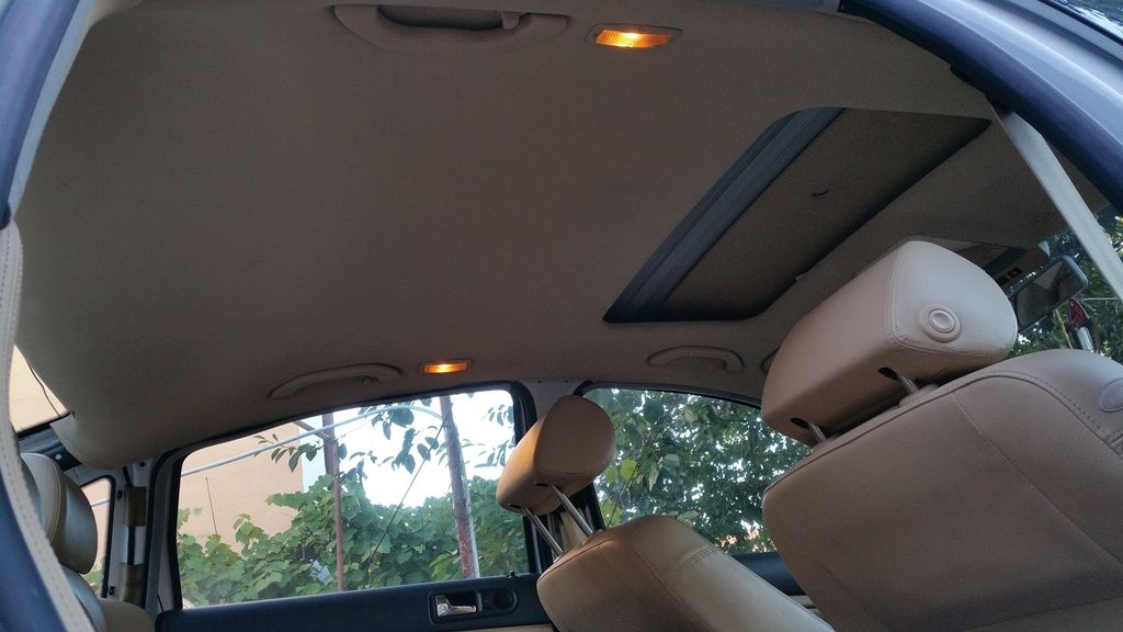

Intre timp am terminat cu instalatia la airbagurile cortina si am montat plafonul. Azi am vrut sa montez interiorul, insa am o mica problema ce ma opreste. Am nevoie de "dibluri" ca in poza de mai jos ,altfel nu imi stau cum trebuie plasticurile laterale. Nu mai au exact aceleasi prinderi. Daca stie careva vreun cod il rog sa mi-l lase.

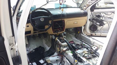

Din timpul lucrari
Eu is obisnuit cu cablurile, dar cand vad insectarul tau, ma ia cu ameteala. :D
Tu ai montat plafonul, dar cupola inca e tot aia. Tre sa demontezi iar cand o schimbi.
Clipsurile... te referi la cele care tin tapiteria pe stalpi pe langa parbriz?
Cand ma gandesc ca trebuie sa imi trag cablajul pentru incalzirea in scaune ma iau transpiratiile, dapai la tine cand e plin de cabluri.

Da, plafonul metalic doar la anul. Nu vreau sa il pun acuma,sa-l vopsesc si la anul sa-l vopsesc din nou. Daca l-as pune acum ar trebuie sa demontez parbizul si luneta, la anul iarasi si ca sa evit lucrurile astea, o voi pune doar la anul inainte de vopsire. Oricum gaura aia nu va ramane prea mult,fiindca ma bate gandul sa tapitez tot interiorul in piele crem,fiindca deja plafonul are cateva locuri micute unde se deslipeste.
Ma refer la clema aia ce ii bagata in caroserie,cea din prima poza. Am gasit niste coduri, insa nu stiu la care sa ma decid sa-l iau. Deja am luat ceva asemanator si nu-s bune unde ma gandeam eu. Va las un link cu toate clemele posibile ,poate o recunoaste careva mai usor. Tind sa cred ca ar fi : 3040 1706 insa nu sunt sigur. Eu am luat ceva de genul lu 3040 1318 insa sunt mai groase decat acele gauri din caroserie so  nici clemele 3B0867333 nu au suficient loc sa intre in ele.

Pinii cu diblurile sunt 3040 1706. https://d3cv4cv0yypp1t.cloudfront.net/productlightbox.ashx?product=501253fe-b160-40e2-9826-306d61f0f5b1&image=aa2021e4-d889-45f8-8763-e76ffafdc3d0&size=

Multumesc. Am gasit codul oem 3C0867333
