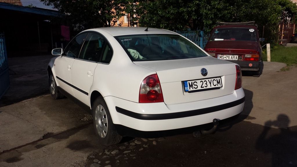

Asta e masina

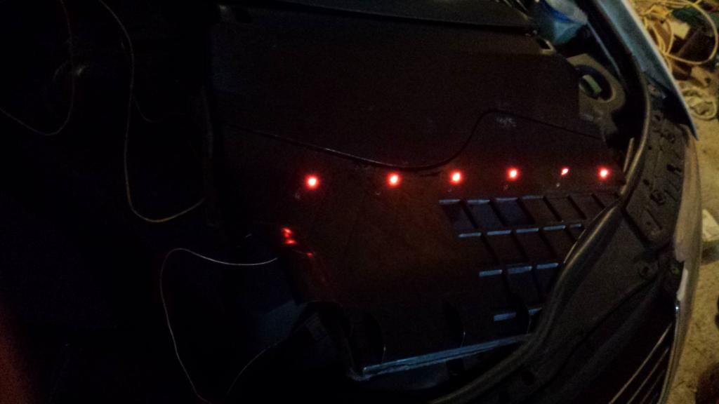

-LED-uri de 3mm in manerele cu care deschizi usa pe interior. La foarte multi am vazut ca pun banda,insa mie nu mi-a placut idee si am ales o varianta putin mai migaloasa(imi plac lucrarile migaloase). Am facut gauri cu ajutorul unui dremer in partea de sus a manerelor si am bagat 3 led-uri(rosu am ales).

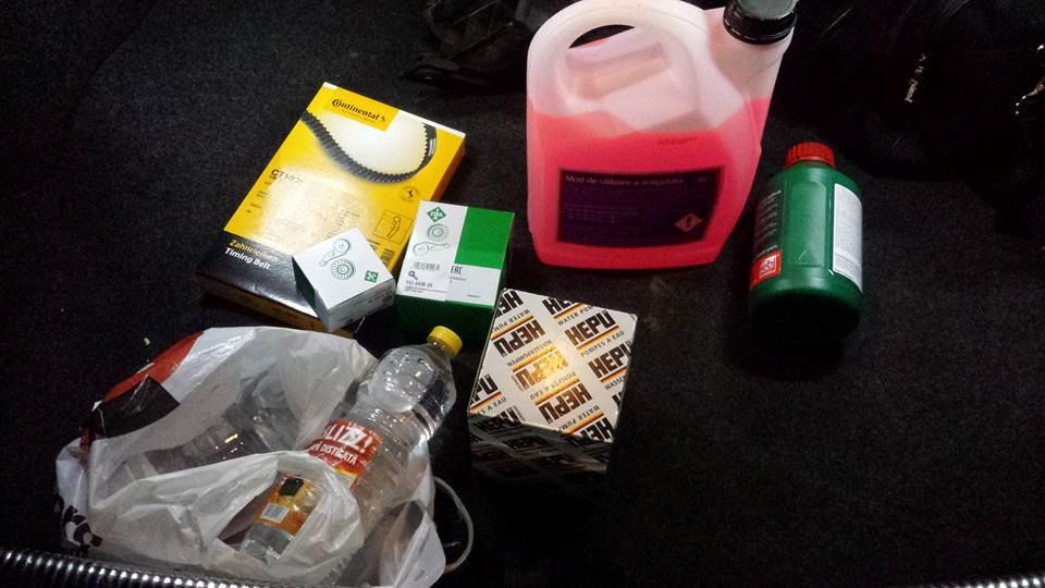

-Inlocuire filtru ulei + ulei Castrol , filtru polen de carbon(chiar azi,ca cel de acum cateva luni "obosise") , filtru aer si motorina.

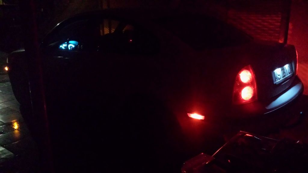

- Iluminat stopuri in genul celor de w8.

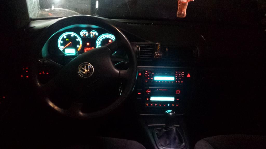

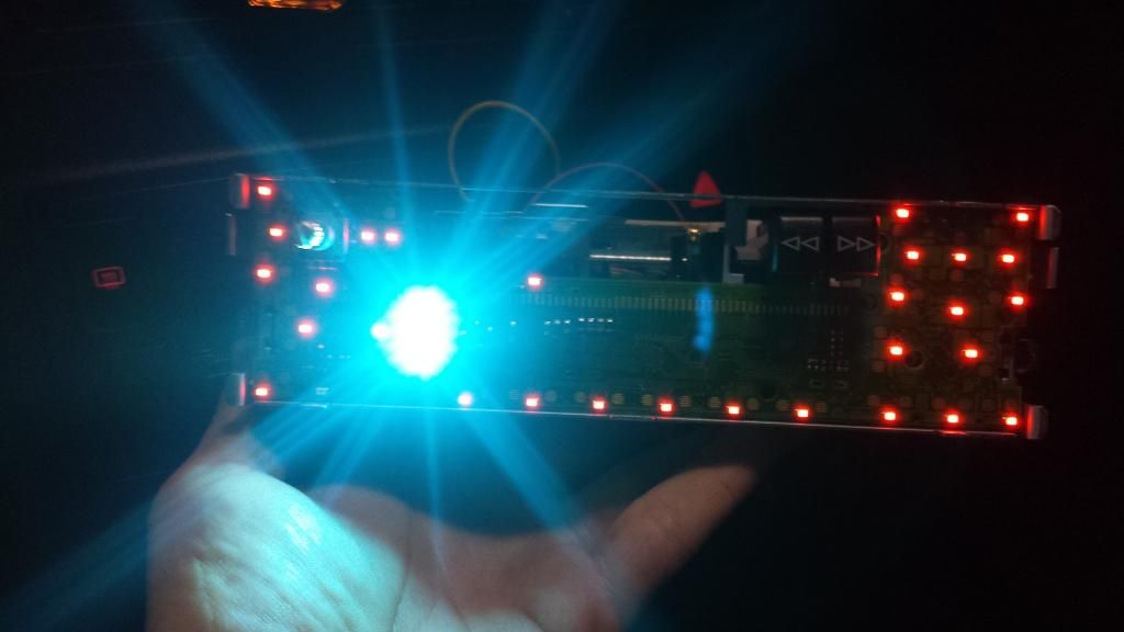

-inlocuit albastru clasic din cluster cu blue ice, proiect nefinalizat fiindca am ramas fara smd-uri si doar pe comanda imi poate aduce. Imi ajunge comanda pe saptamana viitoare. Voi schimba si rosu,  cu un rosu mai deschis.

Am terminat de inlocuit albastru clasic, cu blue ice. De cateva zile am inceput sa fac lumini ambientale la picioare cu led de 3mm,rosu cand aprind pozitia si alb cand deschid usa. Lumina rosie se va stinge automat cand deschid vreo usa,chiar daca e aprinsa pozitia . Momentan am pus doar la pasageri din fata, urmeaza zilele astea sa fac si la spate

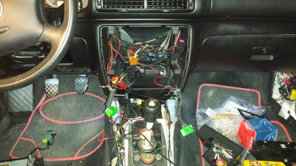

Fiindca am desfacut interiorul masini am ales sa fac cablaju pentru boxele din spate

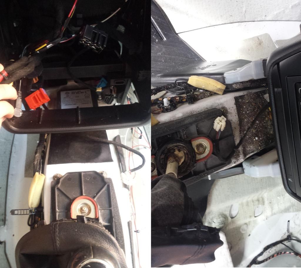

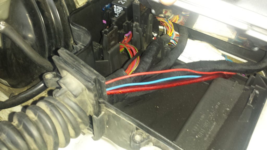

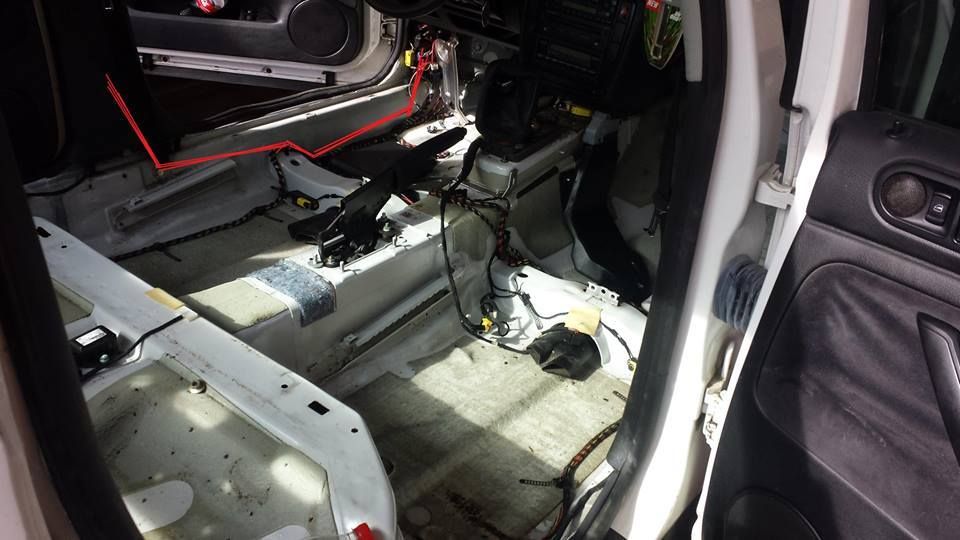

Am terminat cu iluminarea la picioarele pasagerilor din spate. Rosu ambiental si alb la deschiderea unei usi. Firele le-am tras pe langa cele de la airbag.

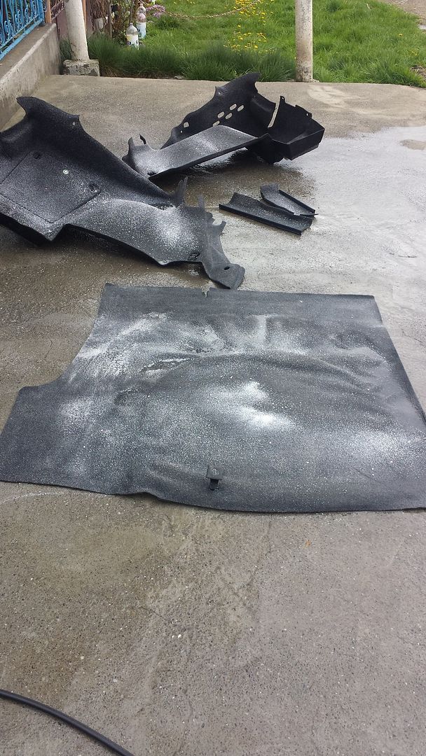

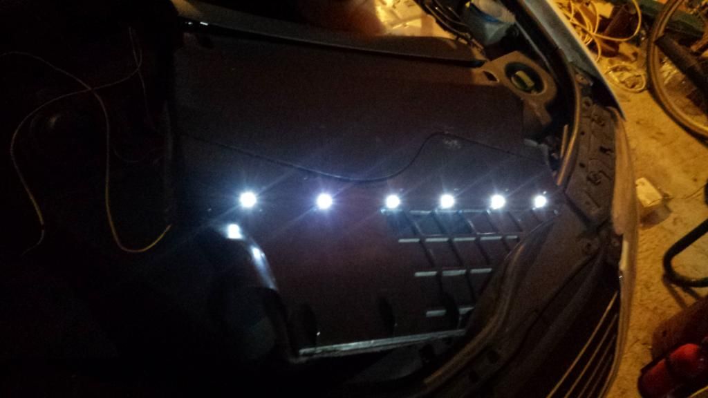

Am fost facut curatenie generala in toata masina si compartimenul motor. Am fost uimit cata mizerie si praf am gasit. Zilele astea o sa postez mai multe poze cum era si cum e acuma. Cateva poze va las acuma
Compartimentul bateriei
Motorul dupa curatenie. Capacelul lipsa este comandat deja :)

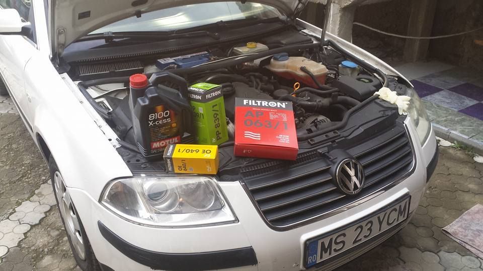

-schimbat filtre si ulei Motul

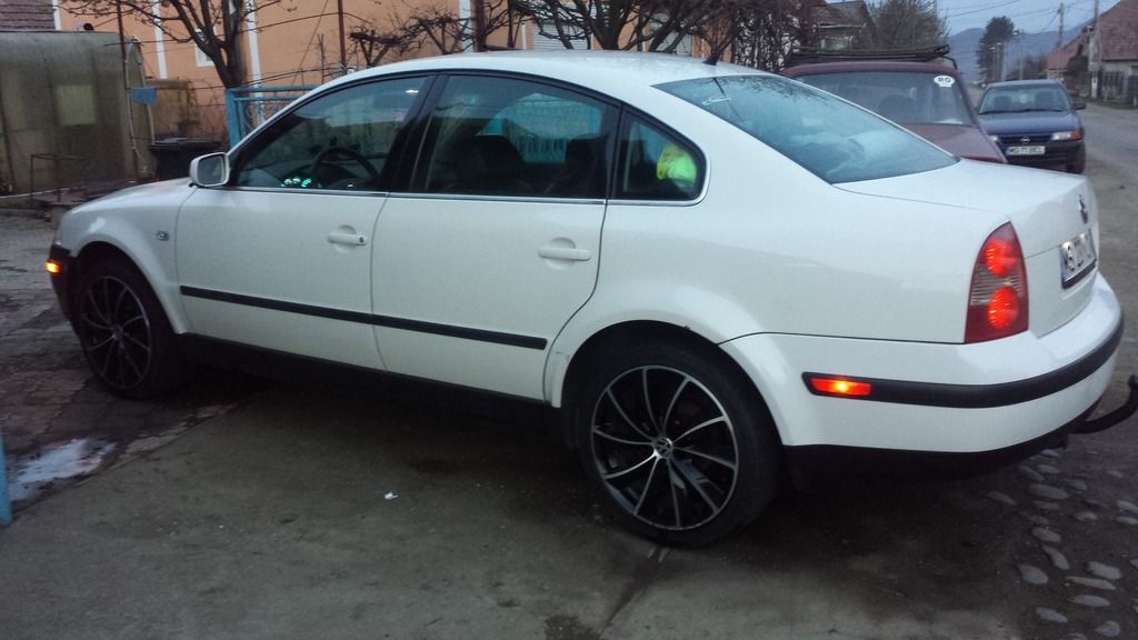

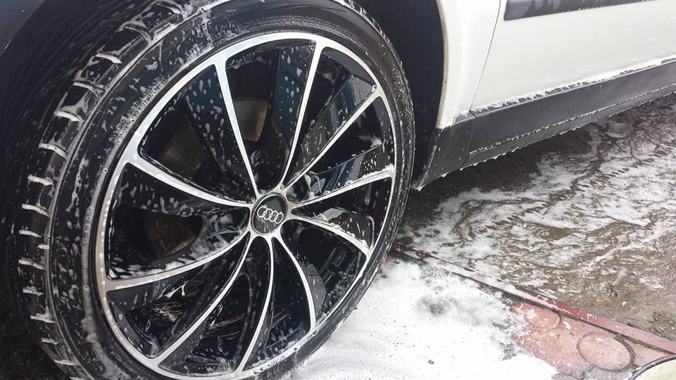

-jante 225/40/18

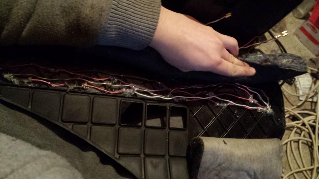

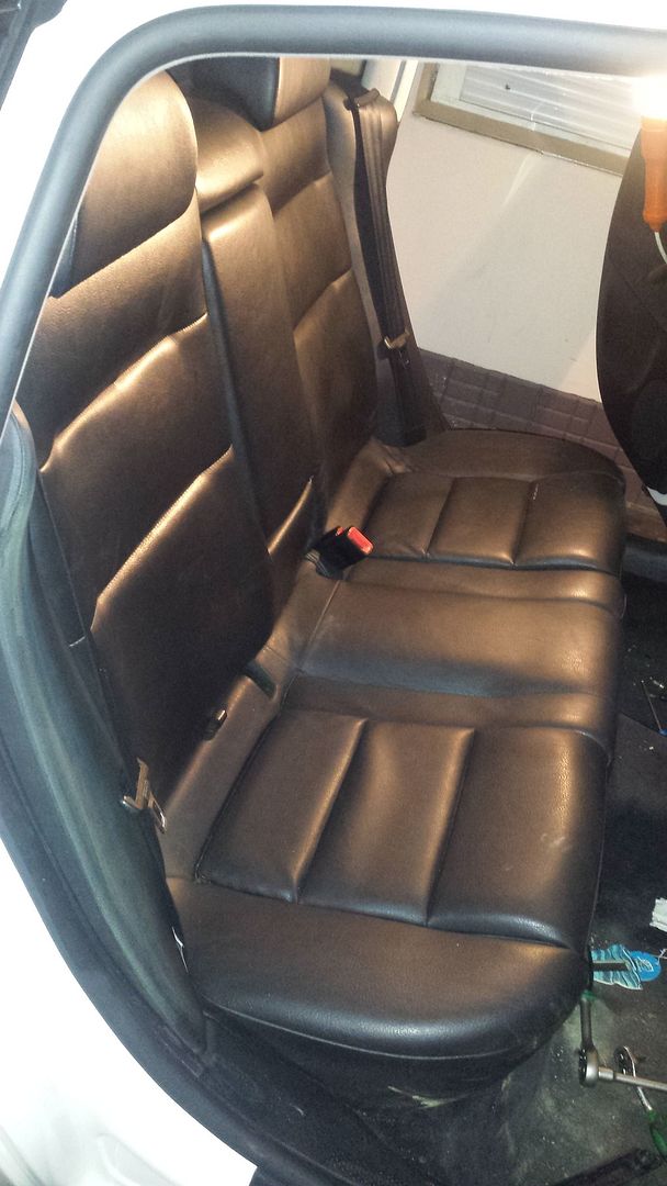

-interior din piele cu incalzire. Din pacate, dupa ce am facut instalatia electrica pentru incalzire am constat ca rezistentele erau intrerupte,instalatia din ele lipsea partial sau rupta si ea. Abia azi am apucat cu un prieten sa reparam scaunul soferului. Urmeaza si celalalt.

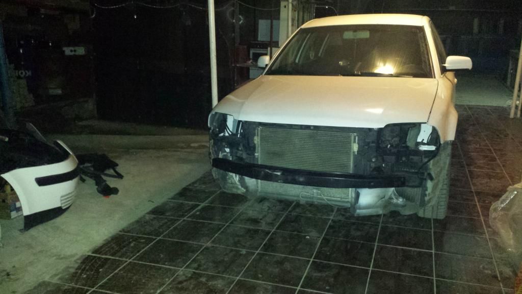

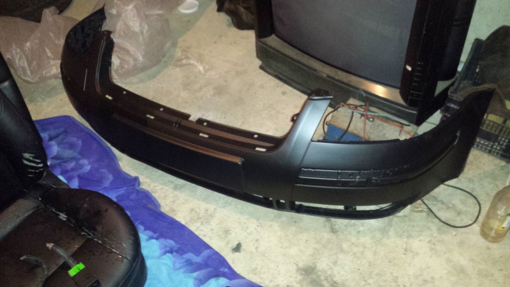

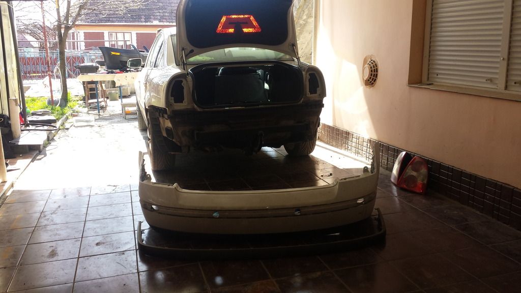

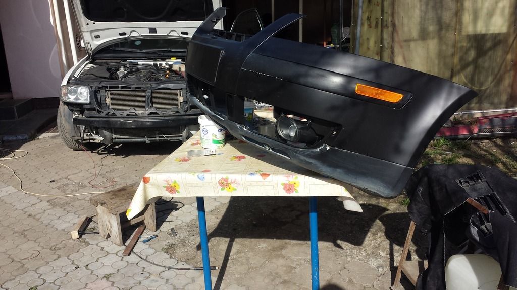

20160325_204734.jpg-bara si grile noi

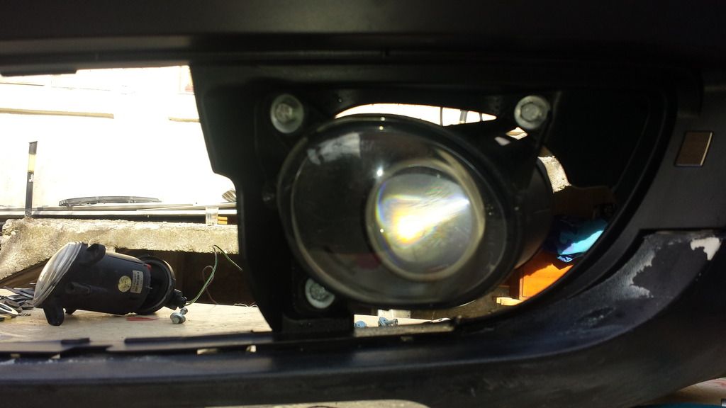

-am cumparat lampi oem sa le pun bandouri si proiectoare de ceata. Pentru proiectoarele de ceata am fost nevoit sa trag circuite separate,fiindca am comandat modul de cornering lights. Maine ar trebuie sa ajunga si acesta

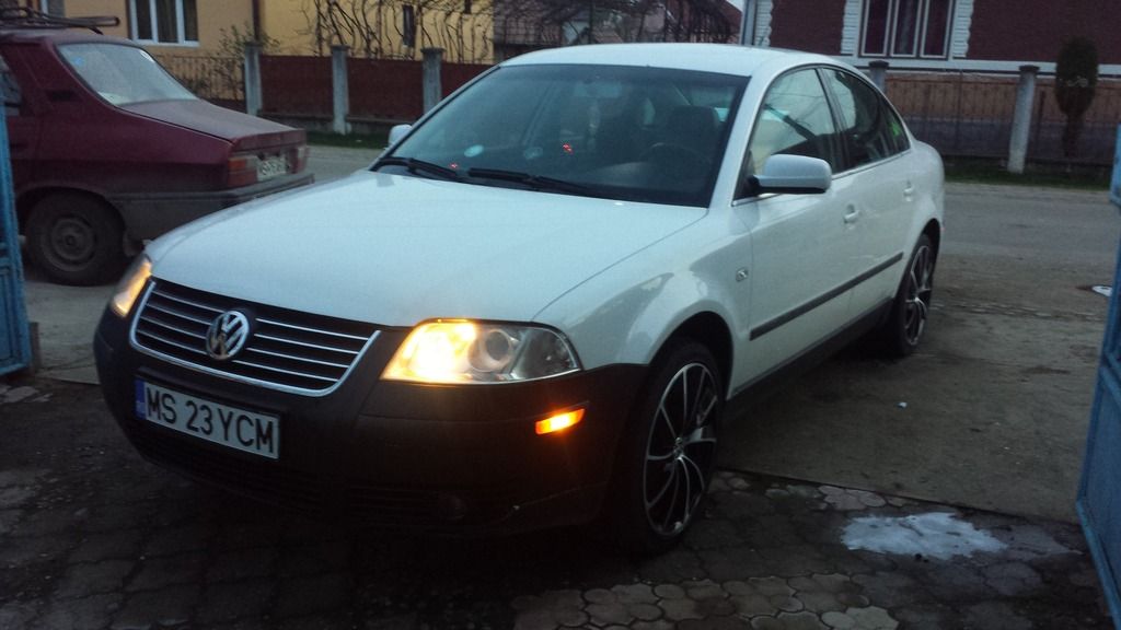

 Nu este alb perlat,asa imi tot zise cineva cand am luat masina si l-am crezut :) Chiar ieri am fost la un magazin specializat in vopsele, iar dupa seria de sasiu culoarea ii candy white.
