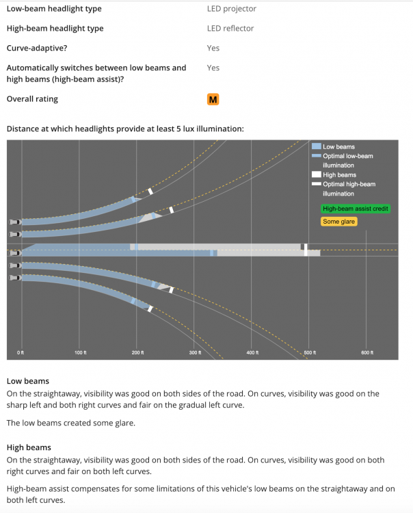

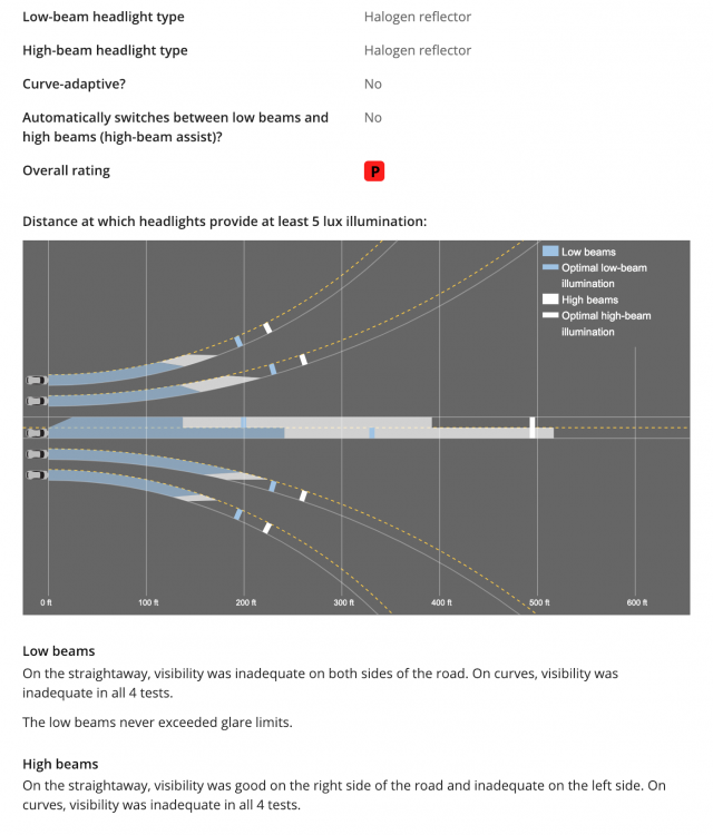

M-a interesat si pe mine subiectul asa ca am incercat sa caut masuratori pentru Xenon, LED si Halogen si am gasit pentru Tiguan. Masuratorile LED si Halogen sunt de la Tiguanul model curent iar Xenon sunt de la cel precedent ca n-am gasit altfel.
Un grafic comparativ cu distanta de iluminare utila minima (5 lux) in metri :
1985440728_ScreenShot2018-12-29at9_35_11AM.thumb.png.8be462a7dbd3dab485a959d1a2553e0e.png
2059628459_ScreenShot2018-12-29at9_29_59AM.thumb.png.0e967304914589e925ebb29007f51d7f.png
Si detalii pentru fiecare:
