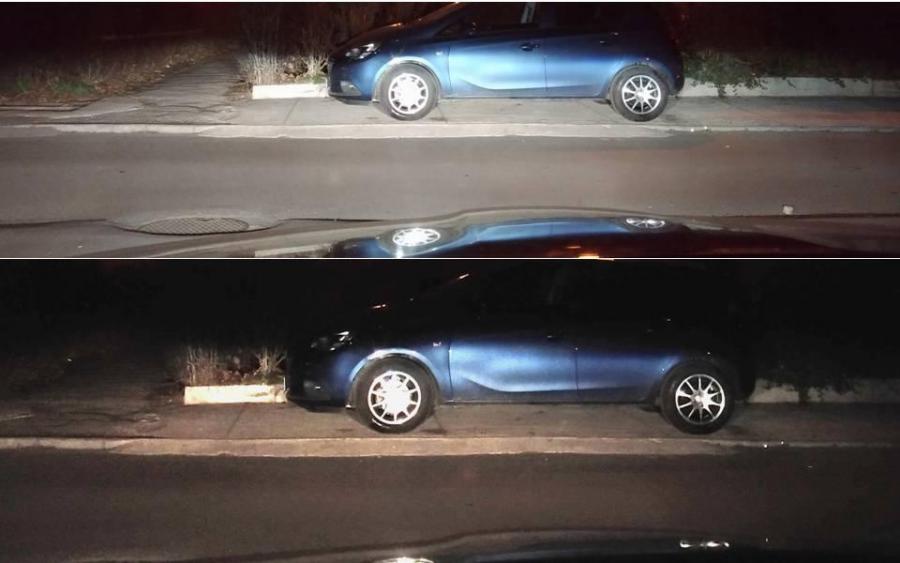

Am facut o comparatie pe timp de noapte....cele 2 optiuni de led de pe B8 cu bi-xenon de pe golf gti..am impresia ca nu merita basic led pt ca mi se pare ceva mai slabe ca intensitate ca bi-xenon. Ori ramai pe standard ori iei led high care sunt de aceeasi intensitate, ba chiar pe margini cum privesti din masina, are putere ceva mai mare

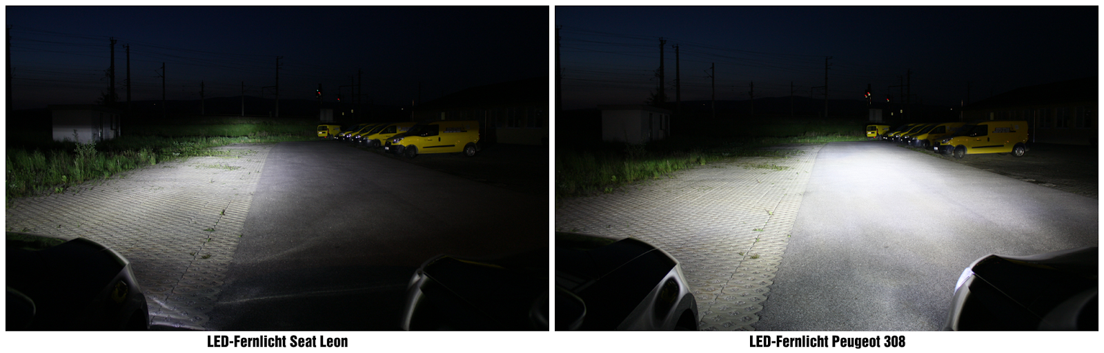

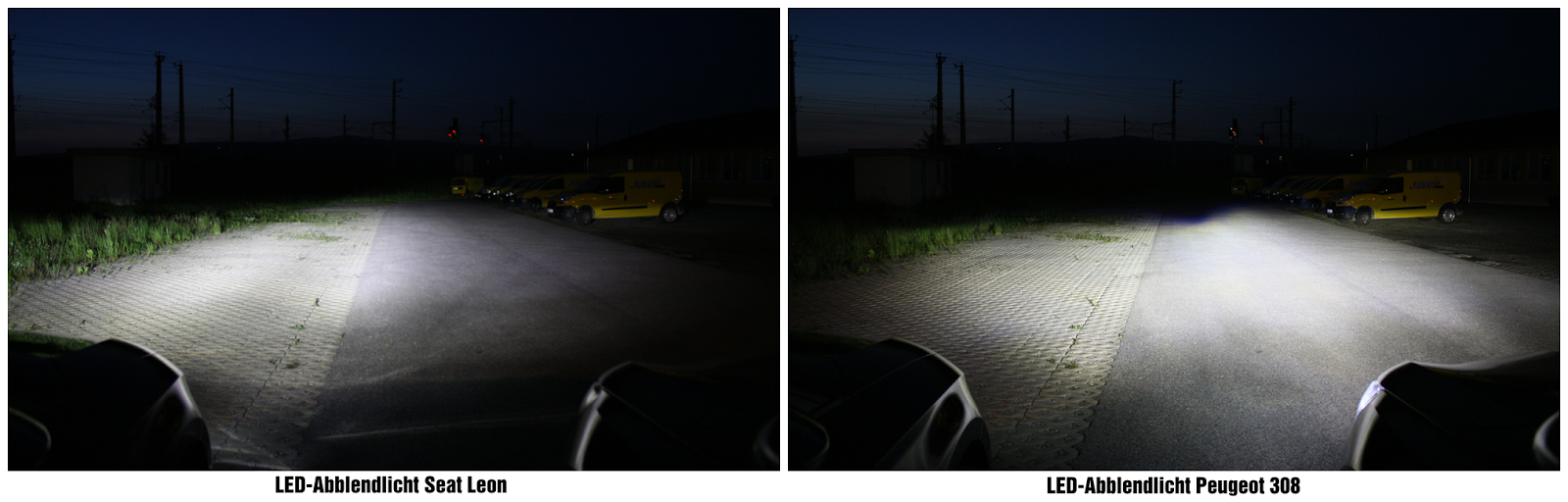

testul este in favoarea Leon-ului. 308-ul bate mai puternic dar aproape, atat pe faza scurta cat si pe faza lunga, si linia dintre lumina si intuneric este mult mai pronuntata, ceea ce ridica niste probleme.
Leon-ul bate atat mai departe, fara sa deranjeze alti soferi, cat si mai "larg", atat pe faza scurta cat si pe lunga. Alte  reviste au zis ca farurile 308-ului deranjeaza putin ceilalti soferi.
Comparatie faza scurta. In poza din stanga este faza scurta a Leon-ului, singura lumina, si in dreapta este 308:

Comparatie faza lunga. Stanga Leon, dreapta 308:
