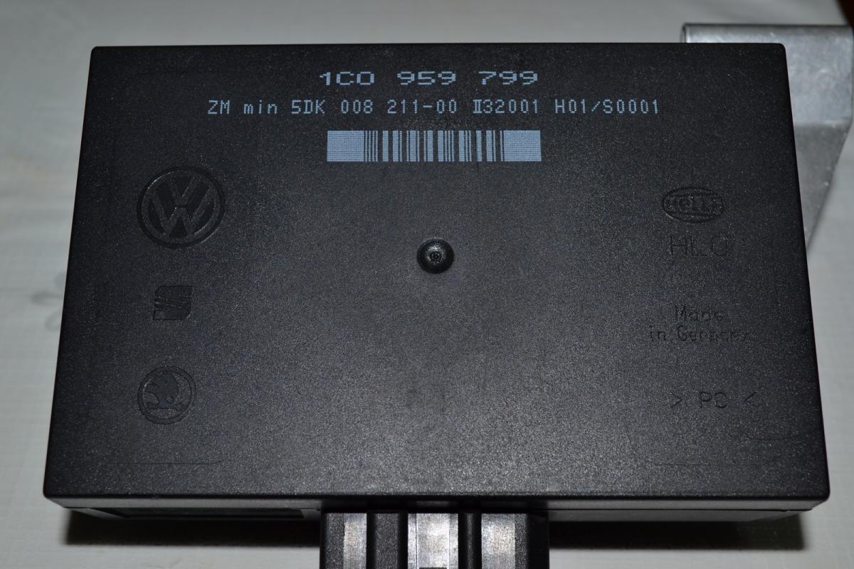

Multumesc frumos de raspuns asa am crezut si eu dar am zis sa cer si o parere avizata.Deci trebuie acum sa caut un modul de masina in 2 usi cu motor pe benzina ca al meu si dotari interioare asemanatoare sau sa aibe decat codul acela de pe el asemanator si in urma codarii 0065 se potriveste pe masina mea?
post-24466-0-74771500-1440068412_thumb.j
Trebuie codul de mai sus.
OK multumesc frumos. Voi cauta pe la dezmembrari sa vad ce gasesc pe codul meu daca dupa codul ala mai are terminatie vreo litera A,B, Q este vreo problema sau trebuie sa fie exact acelasi cod fara vreo litera in coada?

Astazi am schimbat modulul de comfort de cum l-am pus pe cel nou s-a simtit se inchideau geamurile nu mai click-aia releul aiurea dar mai am o problema acum imi da eroare pe luminile interioare spune ca e scurt pe + m-am uitat peste tot dar nu gasesc problema si cand am usa deschisa nu se mai aprinde plafoniera avand alarma cu pornire din telecomanda e problema ca nu o mai pot porni din telecomanda acum :(  ma dispera masina asta nu repar una ca dau de alta :grrrrrr:                    Address 46: Central Conv.        Labels: 1C0-959-799.lbl

Schimbat modulul de comfort cred nu trebuie neaparat sa-l iei nou poti lua de la dezmembrari cred ca merge si de Golf 5 sau Golf 6 depinde de periada de fabricatie a masinii si apoi codat pt masina ta eu asa am facut am luat modul de comfort si l-am codat pe masina mea cu 2 usi.Mie imi palpaia ca pomul de iarna iar la un moment dat nu-l mai vedea deloc acum asta functioneaza perfect.
imi spunea cineva ca ar trebui exact pt modelul meu..cu optiunoile masinii....altfel nu ar merge...dar cred ca o resoftare poate ar rezolva problema.
