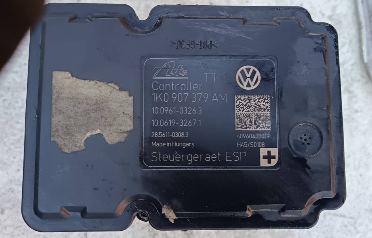

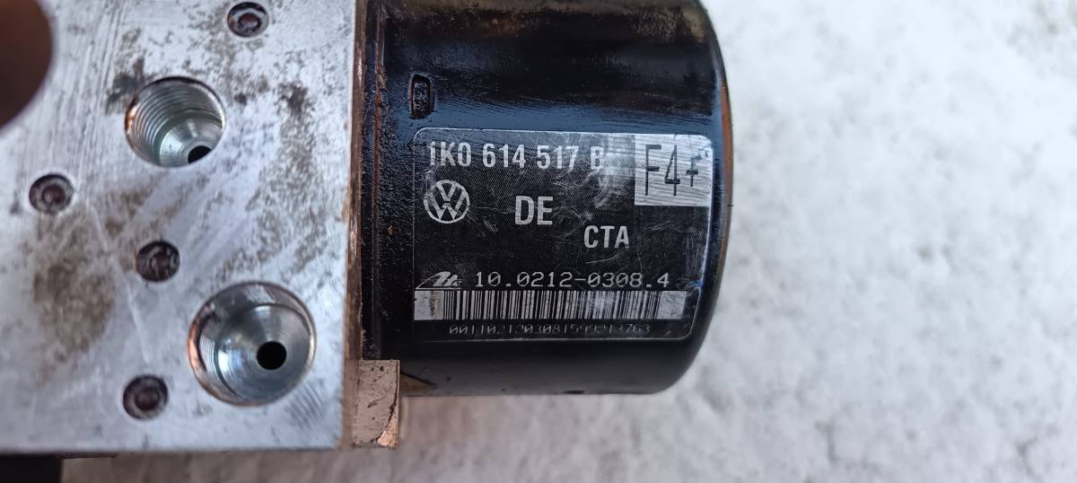

Am si eu o problema cu ABS-ul,masina in cauza este Golf6 1.6MPI, pe tester imi arata ceva, pe piesa vad ca scrie altceva,deci pe tester am codurile 1K0907379CD si 1K0907379AD, cand m-am uitat pe piesa..abia am putut citi codul ,deoarece este amplasata intr-o pozitie naspa scria un cod 1k0614517BD...deci e cu totul diferit, vreau sa va intreb codurile de care ziceati voi (BJ cu DE sau BJ cu DG) merg pe toate modulele ABS MK60EC1 sau ce coduri se pot pune ?
Ar trebui sa dau tot modulul ABS jos si sa vad ce coduri are pe el si dupa aceea sa ma orientez pentru alt modul ABS?
Va multumesc!
Eu cred ca informatiile scrise in acest topic sunt sificiente pentru a te lamuri. Ai citit cateva pagini in urm,a ?
