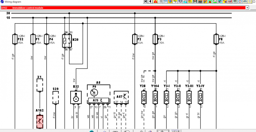

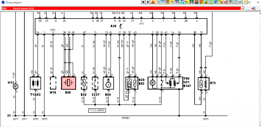

Am schema electrica la Polo 6n.Pun in atasament capturile cu reteaua intreaga,partea de jos si partea de sus !Fac o poza la blocul cu relee,poate ma ajuta cineva sa le indentific pe schema !

Deci:Atasez foto cu releele si contactele .
1.Daca ma poate indruma cineva cum realizez pozitia lor in schema si care este responsabil cu pornirea motorului ?
2.numerotarea conectorilor la relee cu ce coincide ca nu  gasesc numerele respective pe schema?
3.am cd-ul Autodata 3.18 cu toate datele si detaliile tehnice legate de modelul polo 6N care nu porneste.Cine imi poate spune ce pasi sa fac ca sa verific tot ce se poate pt a reusi sa descopar problema din cauza careia nu porneste.(bobina,fise,capac,distribuitor,senzor Hall,pompa alimentare ies din discutie,deoarece le-am verificat sau inlocuit cu altele noi)
