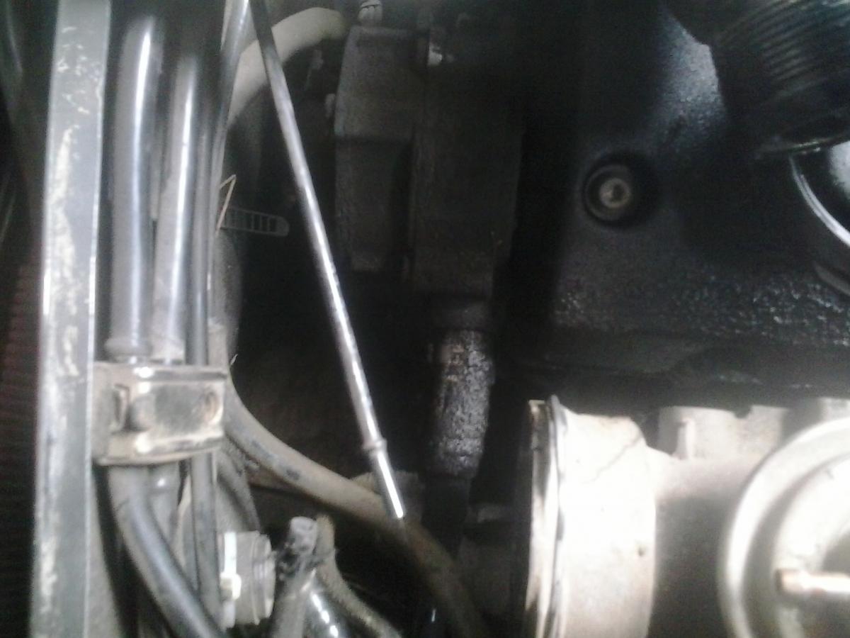

perfect. ms pt sfaturi. azi am pus si eu  poxipol......sper sa tina,.  o sa pun si poze cu  tot ce am facut.....  stutul avea un joc imens.....
Salut,o sa tina,eu l-am lipit de 4 ani si este beton.
identificat , curatat bine cu brake cleaner.era full d eulei pe acolo.am facut putina masa cu smirghel de 120...apoi aplicat poxipol.lasat cateva ore........rezoltat .perfect

De 3 zile patesc dupa pornirea masini o chestie dubioasa. Pedala devine foarte tare, ca si cum nu as avea deloc vacum. Dupa ce merg cu masina 100 de metrii isi revine si pana seara cat merg cu ea totul e bine, frana e beton. A doua zi am lasat masina 15 min la relanti cu gandul ca isi revine dar la fel, pedala super tare pana am parcurs 100 de metrii. Am pus ceasul de masurat vacuum si totul e bine la pompa tandem, baga super bine, am verificat si in alte puncte sa vad poate am pierderi dar si acolo nu am gasit nimic. Stutul la pompa e lipit cu epoxy metal cu toate ca frana era buna am incercat sa fiu preventiv;discuri, placute, lichid, aerisire pompa abs toate in toamna si frana a functionat bine pana acum 3 zile. Tulumba de frana arata bine, nu a stat in apa pentru ca am scos de acum 3 ani acele dopuri din compartimentul bateriei, furtunul de la pompa tandem plus acea supapa care face legatura intre furtune sunt noi pe original de acum 2 ani. Curios e faptul ca dupa ce parcurg 100 de metrii isi revine frana la mormal.
