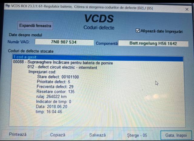

La mine nu a mai intrat start stopul de vreo 3 săptămâni. Eroare nu am văzut pe vcds. Idei ce ar putea fi?
si banuiesc ca iti arata in coltul afisajului de la BC, martorul de la start-stop, taiat.... in cele mai multe cazuri, vb o baterie obosita si sistemul se deconecteaza.
Da, e tăiat. Ok, o să verific bateria.
La o zi după ce mi-ai răspuns Florin a început să funcționeze din nou
L-a luat frica...  :winter:
monitorizeaza bateria....
