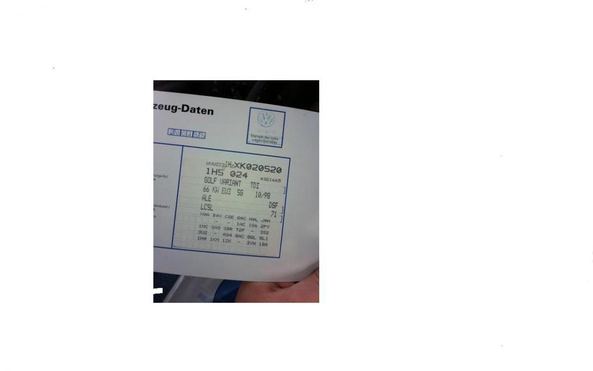

Eu zic sa te uiti pe eticheta din portbagaj de sub mocheta acolo scrie foarte clar EU3!
Succes!
LE:Eticheta de la mine...

Corect,am uitat ca se gaseste si in cartea service!
Nu ramane decat sa ii dorim colegului golf3ale ca motorul lui sa fie incadrat la Euro 3(cred ca ar fi singurul mk3 de la noi din tara cu aceasta norma de poluare.)exceptand mk3 cabrio care s-a fabricat pana in 2002.
M-am uitat pe lista de pe site-ul RAR. Singurul model cu motor ALE este golf cabriolet tdi. Daca ai scurt sau variant ai toate sansele sa iasa E2. Totusi nu vad de unde aceasta diferenta intre tipuri cu acelasi motor.

Da acela este dar uite exemplu: user-ul "amedeo" are golf 3 variant 1.9 tdi ALE si scrie si pe sticker-ul din portbagaj ca e euro 3. Nu are nici o legatura caroseria cu motorul !

Te-ai uitat unde ti-am zis sa te convingi ca e euro 3? Colegul Amedeo are acelasi golf ca al tau motor identic si este euro 3.
