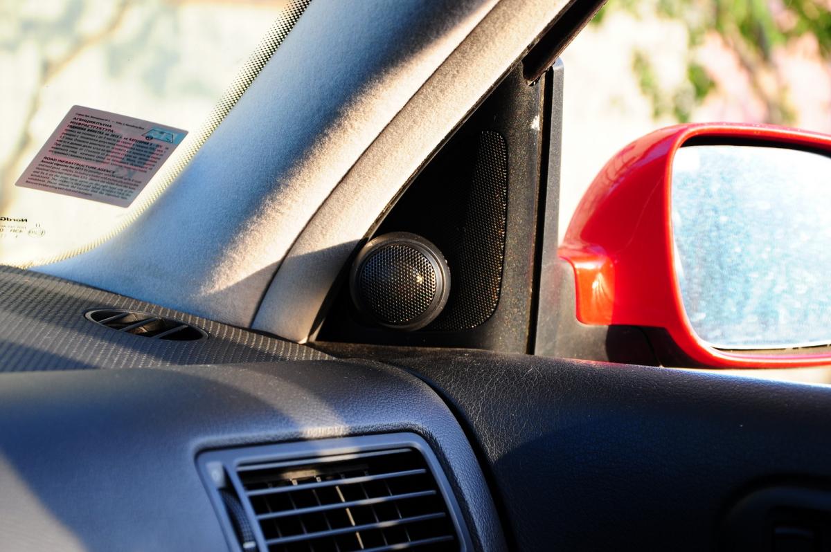

Poze cu amplasarea tweetere-lor
post-1353-0-58824000-1445365314_thumb.jppost-1353-0-50824700-1445365319_thumb.jp

Ai incercat sa desfaci tweeter-ele si sa le amplasezi in locul celor vechi? Din ce stiu nu prea incap in locul celor originale, sunt ceva mai groase.
Modificat de flaviusmaff
M-am gandit la treaba asta. Dar era ceva de munca si nu stiu cum puteam sa le prind in lacas pentru ca sunt mai grase. Sau cel putin asa par. Cu un pistol cu lipici cald cred ca se putea rezolva. Insa in lipsa de timp si de pistol, am ales varianta asta. Asa sunt orientate spre sofer.
Ca OEM Nazi ce sunt, nu imi place. Inteleg insa ca orientarea fata de sofer este mai ok decat la pozitia stock a tweeterelor.

si eu vroiam sa intreb de ce nu ai pus tweetere-le in locul initial.
