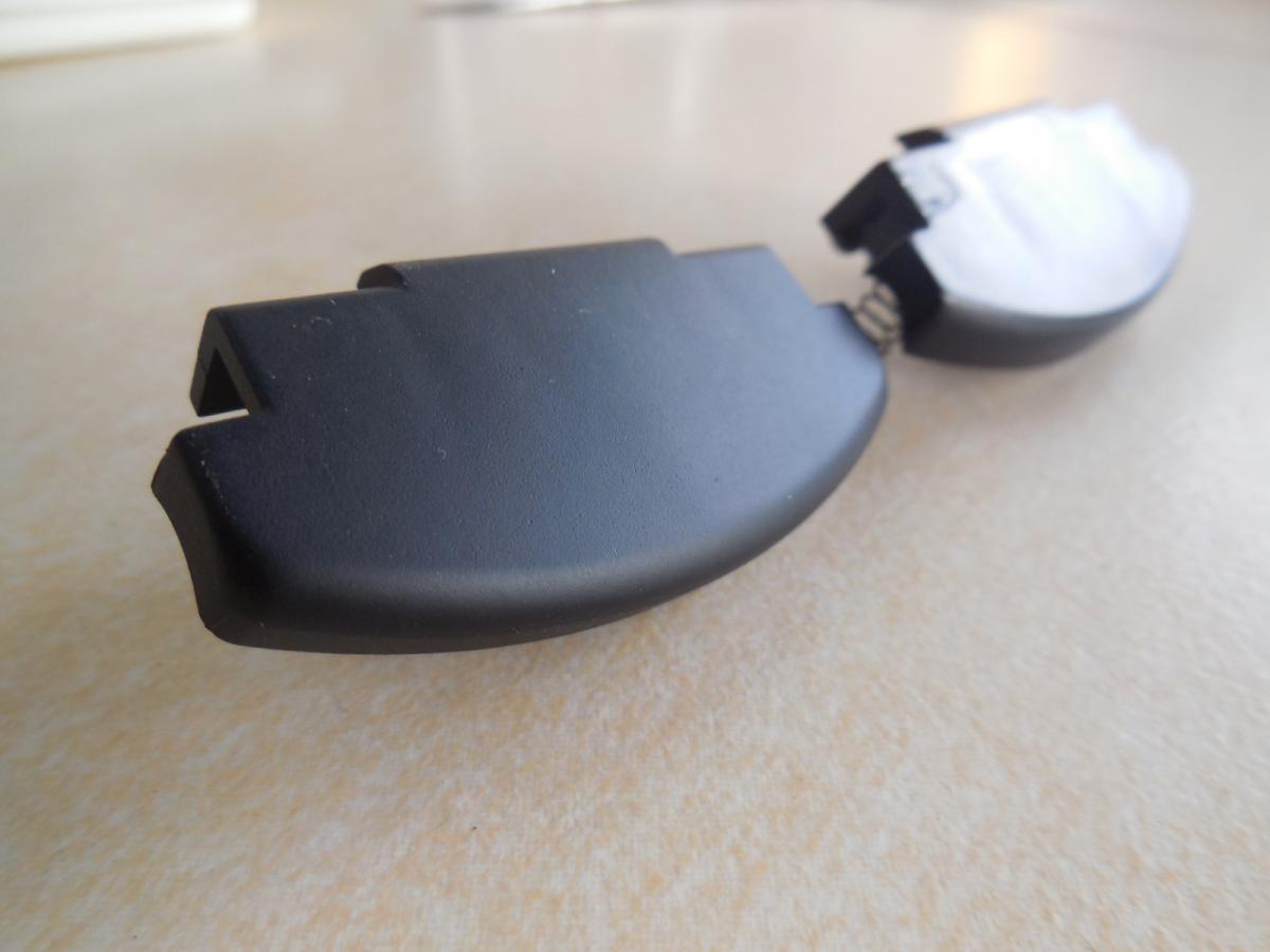

-clapeta deschidere cotiera -lipsa.
Am cumparat-o.
O chinezarie ordinara care deja a cazut  :grrrrrr:
Am dat pe ea 40 de lei+transp de pe Pieseauto.ro
Pe Ahw e vreo 9 euro si nu se compara.

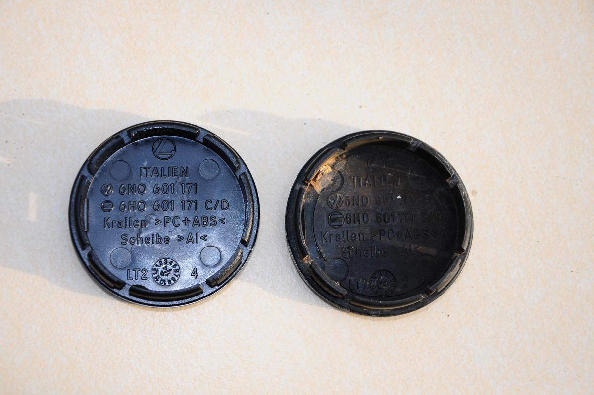

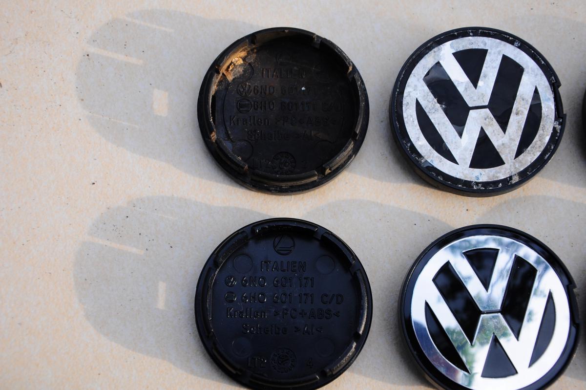

Bunatati pentru jante.
Trebuie sa iau si capacele centrale.

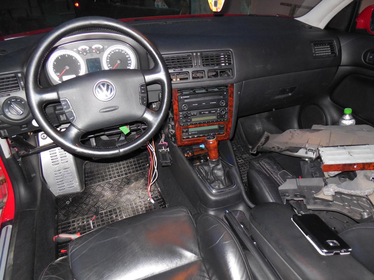

M-am pregatit de autostrada si am montat Confort turn signal, tot de la colegul Bobby.
post-1353-0-67967300-1432838894_thumb.jp
post-1353-0-31362600-1432838901_thumb.jp
Laurentiu_LWR
Dintre toate modulele AM existente...asta mi se pare cel mai folositor...
Asa mult trebuie demontat?Parca cu @Muale am demontat mai putin...am scos doar butonul de avarii...
El a ales sa intre pe jos. Nu merge doar cu avaria scoasa, cel mai simplu e cu grila de sus.
Cine poate monta modulul doar cu avaria scoasa, e mare meserias :icon_thumleft:
Eu unul, cand am vazut cat iese in afara, am zis ca e imposibil.

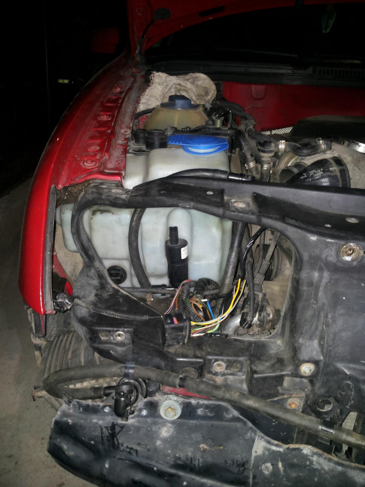

Mi-am pus vas de lichid parbriz de 5,5L :D
post-1353-0-78717000-1433830395_thumb.jp
pentru stropitoare, nu?
da' mare mai e bidonu' :D
Am terminat de montat bidonul si toata instalatia de stropitoare  :D
Totul a decurs destul de bine deoarece releul era pe pozitie, am gasit si firele trase pentru pompita, doar ca erau taiate.

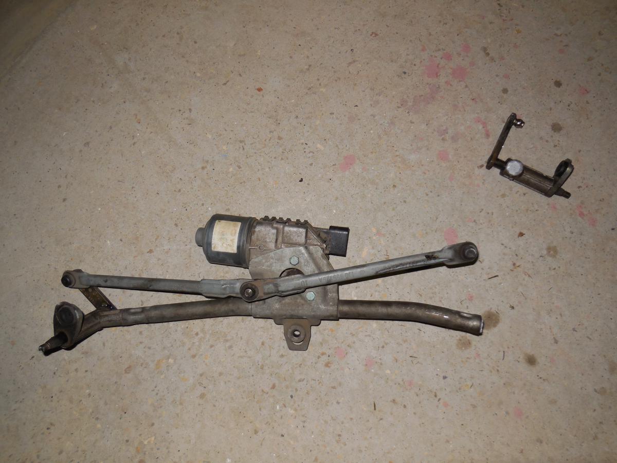

Am demontat pacientul sa-l duc la doctor.
post-1353-0-28545400-1434484155_thumb.jppost-1353-0-52755600-1434484157_thumb.jp
Daca tot am imobilizat masina am zis sa dau si mecanismul de la stergatoare jos pentru ca mergeau cam greu.
O tija mergea usor dar cealalta era gripata. Nici nu puteam sa o invart in mana. Nu stiu saracul motor cum le invartea. Am dat in ea sa iasa pana i-am scapat una pe langa si am rupt-o.  :banghead:
post-1353-0-51730400-1434484159_thumb.jp
cu tija e problema comuna. trebuie o menghina si mult wd40.
stanga-dreapta 30 minute pana iese.
pe un site vedeam ca o incalzeste cu lampa dar asta inseamna sa ai garnituri de schimb.
150 lei in dezmembrari ar trebui sa rezolve beleaua. sau mai putin, daca gasesti fara motor.
