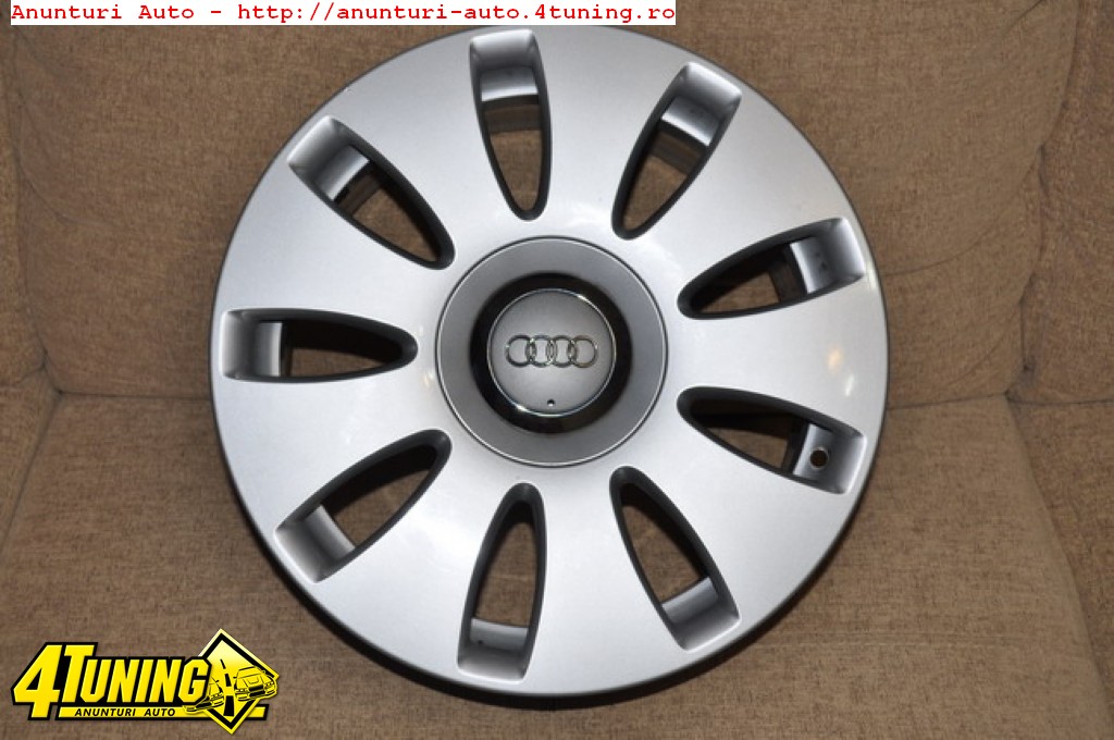

Jantele astea ar da bine pe o jetta mk6 alba? Trecand peste faptul ca au emblema de audi.... Ma intereseaza, pentru ca au ET42, iar ce am eu acum e ET35 si e cam "extrem".
post-89290-0-84620100-1428606455_thumb.j
In primul rand, tie trebuie sa iti placa, e vorba de gusturi si de perceptii. Eu zic ca nu dau bine, ori pui jante OEM de Jetta, ori pui jante Aftermarket.
O parere personala ! Sunt urate rau ! Cauta ceva oem, care sa se incadreze bn pe et-ul corespunzator. Gasesti de toate si la preturi mai mult dscat rezonabile !
