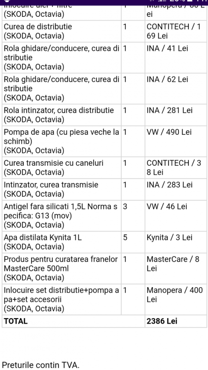

Da. Din pacate pt o3 inca este scumpa..service-ul mi-a propus 500 cu a mea la schimb...o sa merg sa-mi zica parerea lor dar la ce foame e sigur o sa ma puna sa fac distributia:)
acum o oră, EEXCALADE a scris:
Pentru ce cod de motor ?
CLHA
nu te obliga nimeni sa faci distributia...in schimb manopera e aceiasi
Mai jos atasez un deviz al unui service pt distributie. Se scad 500 lei dun pretul total fiind acolo inclusa si revizia...deci cam 1800 lei costaScreenshot_20170402-110653.thumb.png.86fa98815471230a3e7f516a8eaa5e16.png
Nu ma obliga nimeni, dar nu cunosc mecanica si nu o sa am de ales:)
pare bine apretat service ul,de garantie ai discutat?
daca vrei o factura mai mica,le poti spune sa iti scoata cureaua si intinzatorul de alternator...ma indoiesc ca ar avea uzura asa mare
De garantie nu am diacutat dar nu cred ca nu.si asuma operatia. O sa mai cer oferte si la alte serviceuri...la O2 ma costa 600 700 chesti asta, la O3 te rupe..
