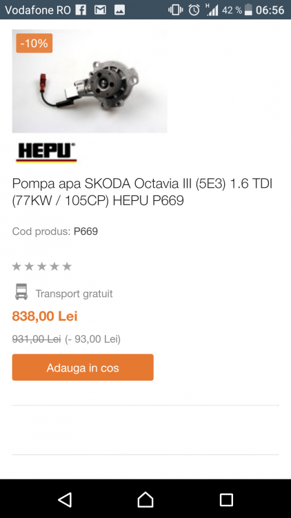

Multumesc de sfat. Mi se pare aiurea la 134.000 sa ai prbl cu pmp de apa tinand cont de costul ei...cca. 900 lei cu fel si fel de senzori pe ea...si cu 75.000 km inainte sa trebuiasca schimbata:)

@IonisX O pompa hepu costa in jur de 200 ron ,dar in cazul de fata trebuie sa inlocuiesti toata diatributia
Pare sa coste mai degraba 900 de lei...
