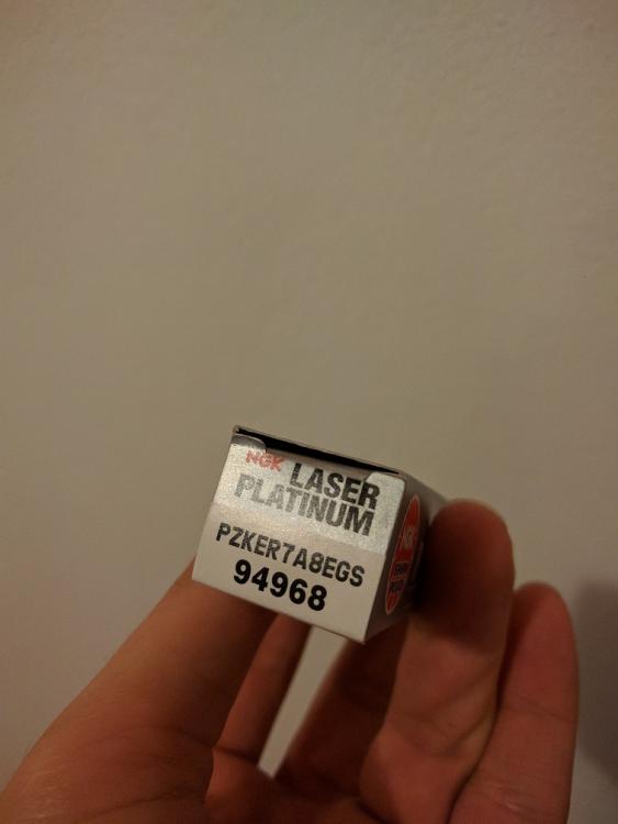

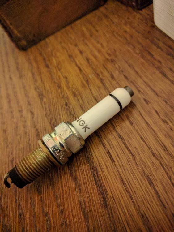

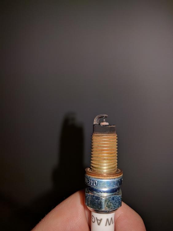

Merg eu cu bujii NGK 94968 pe 1.4TSI CXSA cam de 8000km si sunt ok. Cele din poze sunt cele din echiparea de fabrica, tinute fix 60k km. De vreo 2-3k km am observat o trepidatie regulata la ralanti, dar o pun pe seama bobinelor de inductie, fiindca am pus VCDS si in mers nu prea da missfire. La momentul schimbarii, cel mai bine s-a simtit la pornire(mult mai lina), mers la rece regulat si acceleratie.
