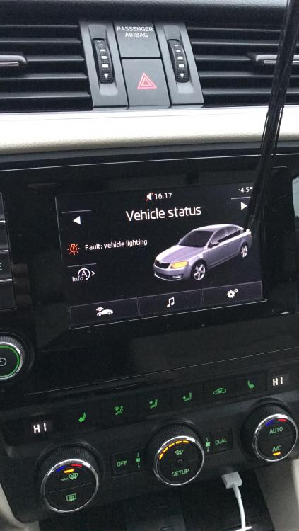

Salutare ! Bineînțeles cum vine iarna vin și problemele ! In primul rând vreau sa va întreb dacă ați primit o astfel de eroare ca cea din poza atașata?! Toate becurile sunt ok , am verificat absolut tot! E aprins cam de o săptămâna ! Sugestii?!

   Eu zic sa mai verificati inca odata. Trebuie sa fie 2 oameni la verificare. Uita-te si la lampile de numar de inmatriculare, stopuri frana, pozitii, marsarier, semnalizari oglinzi, etc.
Modificat de Ebi
Ma gândesc sa nu fie de la becurile de pe marsarier de când le-am schimbat,  am pus albastre dar cred ca trebuia sa se aprindă de acum 2 luni dacă era din cauza lor! O sa dau o scanare cu vag sa vedem ce iese !

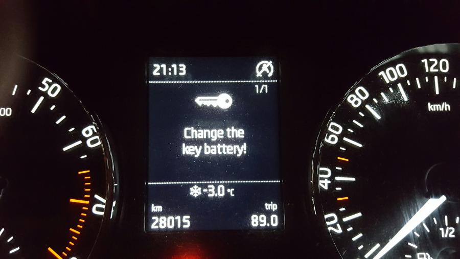

Pentru colegul de mai sus care ma intreba daca nu cumva mesajul se refera la bateria de la cheie, atasez acum o poza sa vedeti cum arata :)).
Asa e iarna, toate se descarca. Pentru cheie este necesara o baterie CR2025.

Salutare
Am avut si eu aceasta problema
mai verifica o data farul, exista un bec mic de pozitie care nu mai are rezistenta suficienta sa dea semnal ok, daca nu ......
