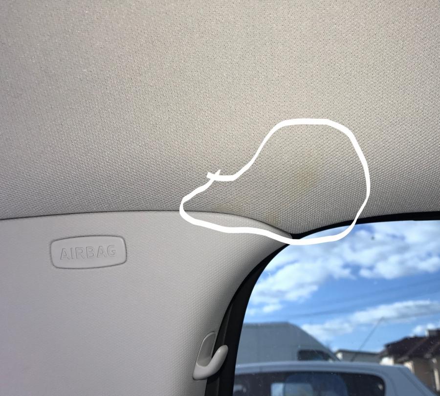

Salut dragi colegi de forum si la multi ani si cat mai putine incidente cu masinile
postez si eu problema pe care cred ca o are masina mea, - cred ca din cauza condendului plafonul s-a oxidat si a inceput ca plafonul interior sa se murdareasca de rugina provocata de condens, se poate vedea o pata galbuie in poza postata, ati patit si voi asa?
sa ma duc la dealer cred ca ar fi o optiune.
oare se rezolva?
aveti vreo recomandare?
 multumesc,
Ai pus cumva bari transversale pe masina la un moment dat?
Well...si eu am patit exact la fel in prima iarna dupa ce am luat masina. Eram 100% sigur ca e de la condens si am fost la Avia...acolo mi-au dat cu flit zicand ca nu exista asa ceva si ca sigur am murdarit-o eu cu ceva. Nu am avut cum sa demonstrez asa ca m-am lasat pagubas. Noroc ca nu a mai aparut in alt loc. A facut nevasta-mea o solutie cu otet si a iesit la frecat. Din cautarile de pe diverse forum-uri se pare ca ar fi de la firele care trec printre plafon si tabla.
Hai ca m-ai facut curios, cum pot sa produca barele acea pata? Ca o paranteza, la logan apareau pistrui, foarte multi pistrui.
On 03.01.2017 at 21:50, barqqsanu a scris:
o sa incerc si eu cu otet indoit cu apa dar daca nu se ia ma duc la ei cu siguranta
